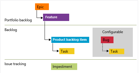

Quando si crea un progetto in Azure Boards, si seleziona prima di tutto un processo. Ogni processo (Agile, Basic, Scrum e CMMI) supporta una gerarchia di tipi di elementi di lavoro (WITs), inclusi i backlog di prodotto e di portafoglio. Le WIT predefinite per ogni processo sono elencate nelle schede corrispondenti, con backlog sotto Requisiti e task sotto Task.
L'immagine seguente mostra la gerarchia per l'elemento di lavoro del backlog del processo Agile:
- Le storie utente e le attività vengono usate per tenere traccia del lavoro.
- I bug tengono traccia dei difetti del codice.
- Le epics e le funzionalità sono usate per raggruppare il lavoro in scenari più grandi.
Ogni team può configurare la modalità di gestione degli elementi di lavoro bug allo stesso livello degli elementi di lavoro della storia utente o dell'attività. Usare l'impostazione Lavorare con i bug. Per altre informazioni sull'uso di questi tipi di elemento di lavoro, vedere Processo Agile.
È possibile aggiungere wit personalizzati a ogni livello e persino aggiungere backlog personalizzati del portfolio. Ecco, ad esempio, un progetto che ha aggiunto obiettivi e risultati chiave come wit personalizzati e backlog del portfolio corrispondenti al processo Scrum.

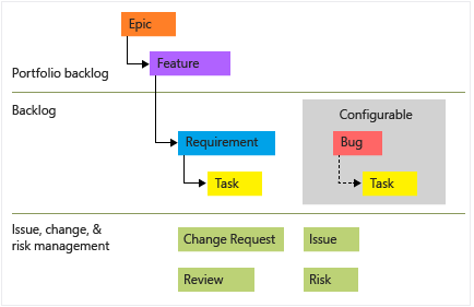

Tipi di Elemento di Lavoro di sistema in un backlog
Per tenere traccia dei problemi, degli ostacoli e dei requisiti nel backlog di un portfolio, aggiungili al tuo processo ereditato e personalizzato. Per altre informazioni, vedere Personalizzare i backlog o le bacheche (processo di ereditarietà).

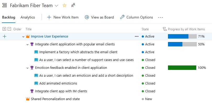

Rollup, gerarchia e gestione del portafoglio
Le colonne di rollup consentono di visualizzare gli indicatori di stato o i totali dei campi numerici oppure gli elementi discendenti all'interno di una gerarchia. Gli elementi discendenti corrispondono a tutti gli elementi figli all'interno della gerarchia. È possibile aggiungere una o più colonne di rollup a un backlog di prodotto o portfolio.
Di seguito viene mostrato Lo stato di avanzamento di tutti gli elementi di lavoro, che visualizza le barre di stato per gli elementi di lavoro ascendenti in base alla percentuale di elementi discendenti chiusi.

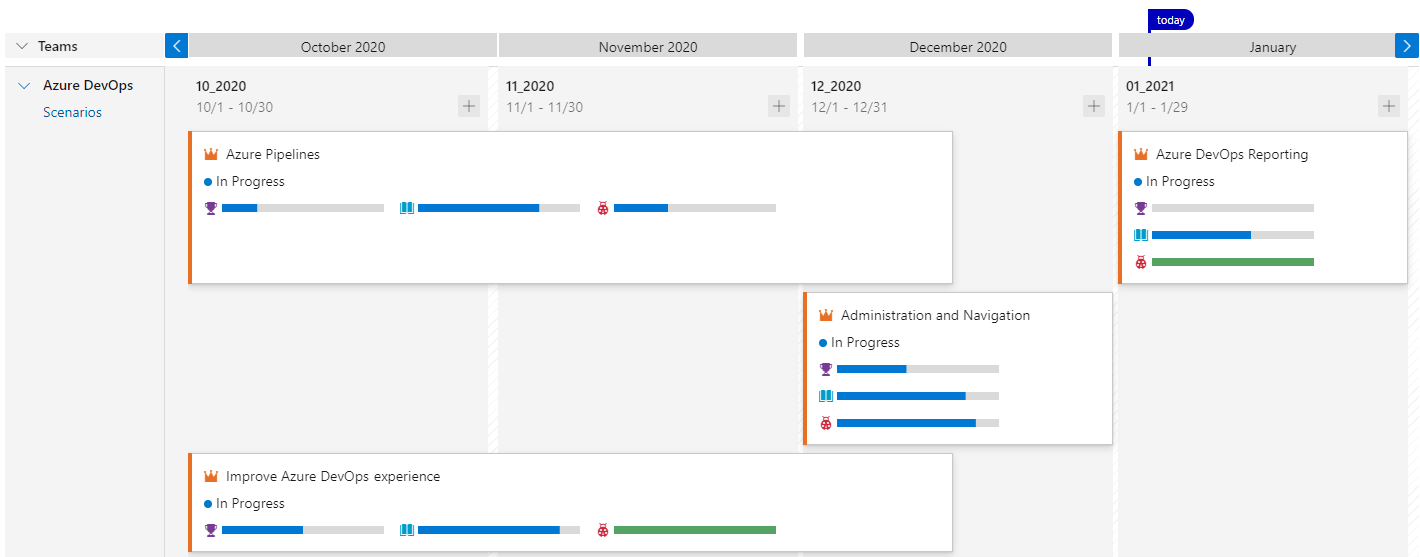

Piani di consegna supportano visualizzazioni rollup di epic, funzioni e altri backlog personalizzati del portfolio.

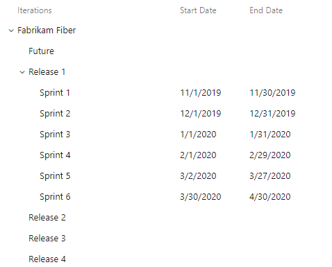

Percorsi di iterazione, sprint, rilasci e controllo delle versioni
I percorsi di iterazione supportano i processi Scrum e Scrumban in cui il lavoro viene assegnato a un periodo di tempo impostato. I percorsi di iterazione consentono di raggruppare il lavoro in sprint, attività cardine o in un altro periodo specifico dell'evento o relativo al tempo. Ogni iterazione o sprint corrisponde a un intervallo di tempo regolare definito cadenza sprint. Le cadenza tipiche dello sprint sono di due settimane, tre settimane o un mese. Per altre informazioni, vedere Informazioni sui percorsi di area e di iterazione.
I percorsi di iterazione possono essere un elenco piatto o raggruppati sotto traguardi di rilascio, come illustrato nell'immagine seguente.
Anche se i percorsi di iterazione non influiscono sugli strumenti della scheda, è possibile usare i percorsi di iterazione come filtro sulle schede. Per altre informazioni, vedere Filtrare la scheda.
Definire i percorsi di iterazione e assegnarli ai team quando si vogliono usare gli strumenti seguenti:

- Piani di recapito, una visualizzazione del calendario dei risultati finali del team

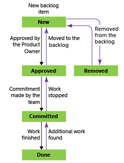

Flusso di lavoro personalizzato
Ogni processo supporta un flusso di lavoro predefinito. Questo flusso di lavoro definisce le colonne predefinite visualizzate nelle bacheche e negli sprint Taskboard.
Stati del flusso di lavoro: Storia utente, processo Agile
A volte, i team vogliono tenere traccia dello stato del lavoro che supera questi stati predefiniti. Il supporto viene fornito in uno dei modi seguenti:
- Aggiungere stati del flusso di lavoro personalizzati al WIT: questa opzione influisce su tutti i team e richiede che aggiornino la configurazione della scheda.
- Aggiungere colonne a una lavagna: questa opzione influisce solo sul team che aggiunge le colonne.
Entrambi gli stati del flusso di lavoro e le colonne vengono visualizzati nel diagramma di flusso cumulativo per un team. I singoli utenti possono scegliere le colonne visualizzate nel grafico. Per altre informazioni, vedere Diagramma di flusso cumulativo.
