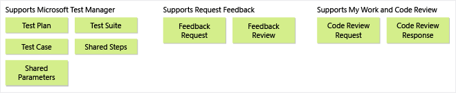

Tipi di elemento di lavoro aggiunti a tutti i processi
I tipi di elemento di lavoro seguenti vengono aggiunti a tutti i processi ad eccezione del processo Basic.
Diagramma che mostra i tipi di elemento di lavoro usati dai piani di test, dai responsabili test Microsoft, dal lavoro personale e dai commenti.
Il team può creare e lavorare con questi tipi usando lo strumento corrispondente.
Tool Tipi di elemento di lavoro
Microsoft Test Manager Test Plan, Test Suite, Test Case Shared StepsShared Parameters
Request Feedback Feedback Request, Feedback Response
Lavoro personale (da Team Explorer), Revisione codice Code Review Request, Code Review Response
Gli elementi di lavoro di queste definizioni di tipo non devono essere creati manualmente e vengono quindi aggiunti alla Hidden Types categoria. I tipi di elemento di lavoro aggiunti alla Hidden Types categoria non vengono visualizzati nei menu che creano nuovi elementi di lavoro.
Tipi di elementi di lavoro che supportano l'esperienza di test
I tipi di elemento di lavoro che supportano l'esperienza di test e usano Gestione test e il portale Web vengono collegati usando i tipi di collegamento illustrati nell'immagine seguente.
Diagramma che mostra i tipi di elemento di lavoro di gestione dei test.
