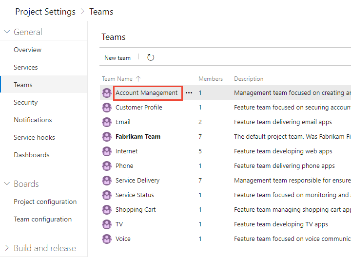

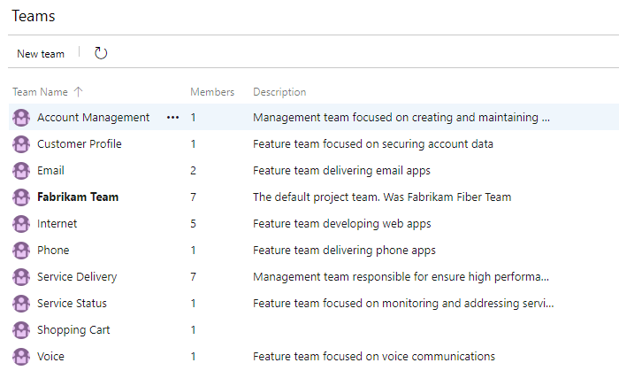

Aggiungere un team per ogni area di gestione
Il primo passaggio consiste nell'aggiungere un team per ogni team di funzionalità e area di gestione. È anche possibile rinominare i team già aggiunti. Quando hai finito, avrai un gruppo di squadre simili a quelle mostrate.
- Nel portale Web scegliere Impostazioni progetto e aprire Teams.
Scegliere Nuovo team. Assegna un nome al team e, se si desidera, una descrizione.
Ripetere questo passaggio per tutti i team di gestione e funzionalità da creare.

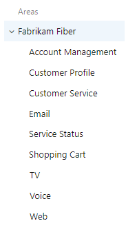

Spostare i percorsi delle aree in una struttura gerarchica
In questo passaggio si vogliono spostare i percorsi delle aree associate ai team di funzionalità da una struttura piatta a una struttura gerarchica.
Struttura ad area piatta | Struttura dell'area gerarchica |
Per spostare i percorsi di area in una struttura gerarchica, eseguire questa procedura:
Selezionare (1) Impostazioni progetto, espandere Lavoro se necessario, e selezionare (2) Configurazione progetto> (3) Aree.

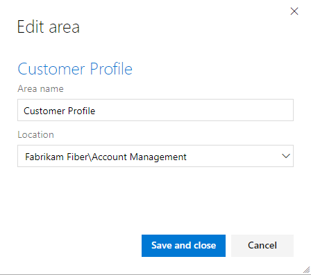

Scegliere quindi l'icona
delle azioni per uno dei percorsi di area associati a un team di funzionalità e selezionare Modifica. Modificare quindi la Posizione per spostarla sotto il percorso dell'area del team di gestione corrispondente.
Ad esempio, qui spostiamo il Profilo Cliente sotto Gestione Account.
Ripetere questo passaggio per tutti i percorsi dell'area del team di funzionalità.

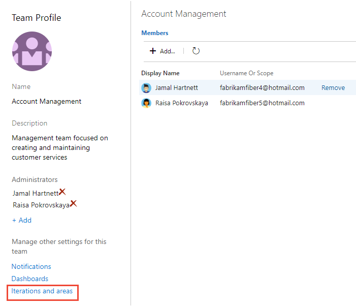

Selezionare Impostazioni progetto>Teamse quindi scegliere il team le cui impostazioni si desidera modificare.
Qui costituiamo il team di gestione degli account.
Seleziona Iterazioni e aree>aree.
Per cambiare il contesto del team, usa il selettore del team all'interno della barra di navigazione a briciole di pane.

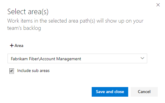

Scegliere Seleziona aree e selezionare il percorso dell'area per Gestione account e selezionare la casella di controllo Includi Aree secondarie.
Verificare che solo questo percorso dell'area sia selezionato per il team e che sia il percorso di area predefinito. Rimuovere tutti gli altri percorsi di area selezionati in precedenza.
Ripetere questo passaggio per tutte le aree di gestione. Se si vuole abilitare il rollup in tutti i team di funzionalità e le aree di gestione nell'area di primo livello, ripetere questo passaggio per il team predefinito. Nell'esempio che corrisponde a Fabrikam Fiber.

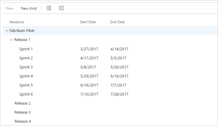

Definire una cadenza singola sprint per tutti i team
Se i team funzionali utilizzano Scrum o sprint per pianificare il proprio lavoro, impostare una serie di sprint che tutti i team possano usare. Di default, vedi un insieme di sprint predefiniti. Aggiungi altri sprint e imposta le date dello sprint da Impostazioni del progetto come descritto in Aggiungere iterazioni e impostare le date di iterazione. È possibile rinominare e modificare gli sprint predefiniti in base alle esigenze.
Nota
Anche se la gestione di un singolo sprint di frequenza semplifica l'amministrazione del progetto, è possibile creare cadenza diverse in base alle esigenze. Ad esempio, alcuni team possono seguire una cadenza mensile, mentre altri seguono una cadenza di 3 settimane. È sufficiente definire un nodo sotto il nodo principale del progetto per ogni cadenza e quindi definire gli sprint in tali nodi. Ad esempio:
- Fabrikam Fiber/CY2019
- Fabrikam Fiber/Sprint di 3 settimane
Qui definiamo le date di inizio e fine dei primi 6 sprint corrispondenti a una cadenza di 3 settimane.

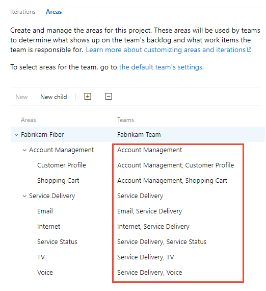

Esaminare i percorsi di area assegnati ai team
Da Project Settings>Project configuration>Areas, è possibile esaminare quali percorsi di area vengono assegnati ai team. Per modificare le assegnazioni, sceglie il team e modifica le assegnazioni del percorso di area del team.
