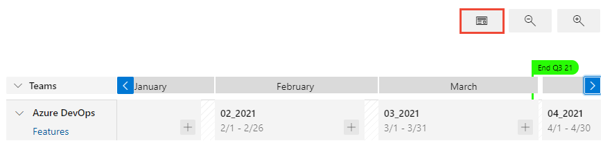

Visualizzare solo i titoli nella vista scheda compressa
La visualizzazione scheda compressa consente di passare facilmente tra le schede che mostrano solo titoli e schede che visualizzano tutti i campi configurati per il piano. Per visualizzare solo i titoli, selezionare Campi della scheda compressi. Per visualizzare tutti i campi, selezionare Espandi campi della scheda.
Screenshot che mostra la posizione delle icone delle funzionalità per comprimere ed espandere i campi della scheda.

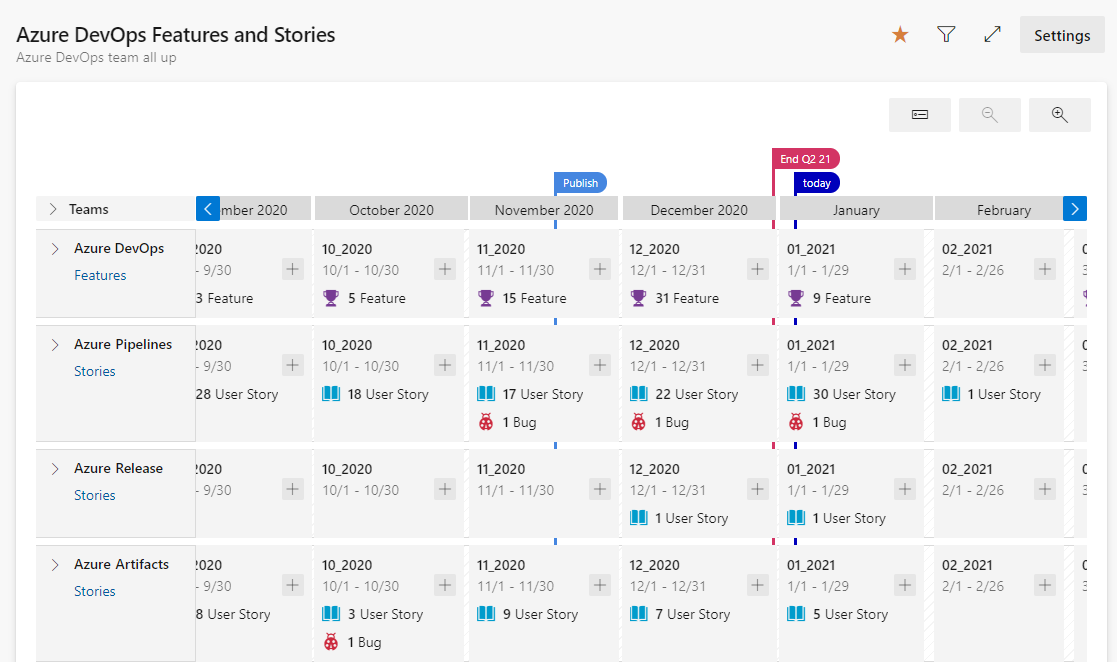

Ad esempio, la vista del piano seguente mostra quattro scenari con un riepilogo delle funzionalità figlie, delle storie utente e dei bug per un singolo team.
Screenshot che mostra una panoramica riassuntiva di quattro scenari.
