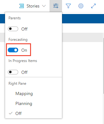

opzioni di visualizzazione e scorrere Previsione su Sì. Per semplificare le operazioni, disattivare i riquadri Mapping e Pianificazione.
Impostare Elementi in corso su Disattivato per nascondere gli elementi che non verranno conteggiati nella previsione. Lo strumento di previsione ignora gli elementi Scrum impostati su Committed o Done e quelli Agile e CMMI impostati su Attivo, Risolto o Completato.

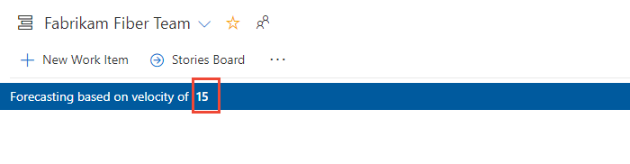

Immettere la velocità stimata del team.

Lo strumento disegna le linee per ogni sprint futuro selezionato dal team. Le linee di previsione mostrano quanto lavoro il team può completare negli sprint futuri. In genere, gli elementi sopra la prima riga sono già in corso per lo sprint corrente. Gli elementi che rientrano tra le prime e le seconde righe di previsione indicano cosa è possibile completare nello sprint denominato.
