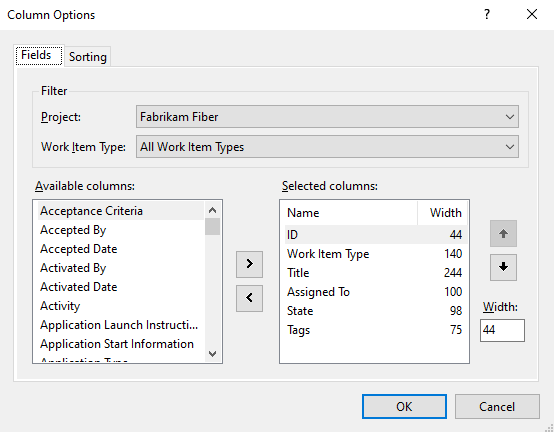

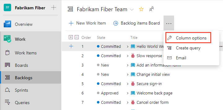

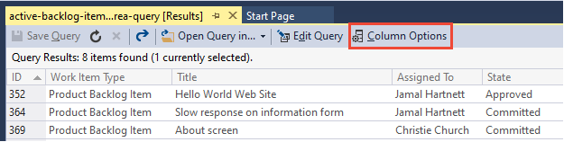

Aprire la finestra di dialogo Opzioni colonna
Aprire la finestra di dialogo Opzioni colonna. Se l'opzione non viene visualizzata, scegliere ... e scegliere tra le opzioni fornite.

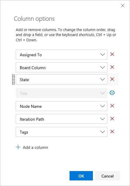

Aggiungere o rimuovere colonne
Nella finestra di dialogo Opzioni colonna scegliere Aggiungi una colonna per aggiungere un campo non visualizzato. Per modificare l'ordine dei campi, trascinare e rilasciare il campo in cui lo si desidera all'interno del set di campi selezionati. E, per rimuovere un campo, scegliere .

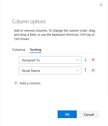

Ordinare in una colonna
È possibile ordinare i risultati della query e le visualizzazioni degli Elementi di lavoro. Nella finestra di dialogo Opzioni colonna scegliere Ordinamento. Aggiungere o rimuovere un campo di colonna e trascinarlo nell'ordine desiderato. Scegliere le frecce su o giù per scegliere se ordina in ordine crescente o decrescente.
