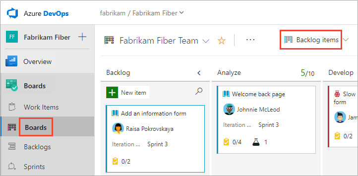

Una bacheca Kanban in Azure DevOps è uno strumento visivo usato per gestire gli elementi di lavoro e tenere traccia dello stato di avanzamento in un progetto. Offre una panoramica chiara delle attività, del relativo stato e del relativo flusso attraverso diverse fasi. I team possono usare bacheche Kanban per visualizzare il lavoro, limitare il lavoro in corso e ottimizzare il flusso di lavoro. Ogni elemento di lavoro è rappresentato come scheda sulla scheda e le colonne rappresentano fasi diverse, ad esempio "To Do", "In corso" e "Fine". Man mano che il lavoro avanza, le schede si spostano tra le colonne, consentendo ai team di monitorare e migliorare l'efficienza. Le lavagne Kanban vengono comunemente usate nelle metodologie Agile e sono essenziali per una gestione efficace dei progetti.
Le bacheche Kanban e le taskboard supportano entrambe la visualizzazione del flusso di lavoro e il monitoraggio delle metriche per ottimizzare tale flusso. I requisiti di traccia delle bacheche Kanban sono indipendenti dallo sprint e forniscono un grafico di flusso cumulativo per il monitoraggio dello stato di avanzamento. Ogni sprint è associato a un taskboard che supporta le attività di rilevamento definite per lo sprint. È possibile monitorare lo stato di avanzamento tramite i grafici della capacità e il grafico burn-down sprint. Per altre informazioni, vedere Aggiornare e monitorare il taskboard.

Ogni backlog di prodotto e di portfolio corrisponde a una bacheca. Queste bacheche sono associate ai team e visualizzano gli elementi di lavoro in base all'area selezionata e ai percorsi di iterazione. Per altre informazioni, vedere Definire e configurare iterazioni.

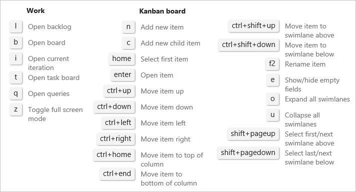

Aprire i tasti di scelta rapida
To open the board keyboard shortcuts, use the question mark (?). L'immagine seguente mostra un esempio dei collegamenti disponibili:
Per altre informazioni, vedere Tasti di scelta rapida per Azure DevOps e Team Explorer.
