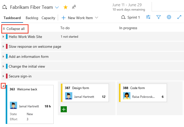

Visualizzare lo stato di avanzamento sugli elementi
Con questa visualizzazione, è possibile vedere rapidamente quali elementi stanno per essere completati e quali devono ancora essere avviati.

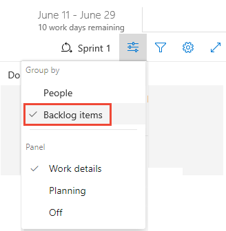

  1. Per visualizzare le schede in base ai raggruppamenti backlog-to-task, scegliere Opzioni di visualizzazione e selezionare Stories (per Agile), Problemi (per Basic), Elementi backlog (per Scrum) e requisiti (per CMMI).
    Screenshot di Taskboard, Imposta le opzioni di visualizzazione.
  2. È possibile comprimere tutte o espandere tutte le righe e espandere icona di espansione e comprimere icona di compressione in modo selettivo una riga per concentrarsi su un determinato elemento e sulle relative attività.
    Screenshot di Taskboard, compresso, mostra elementi.

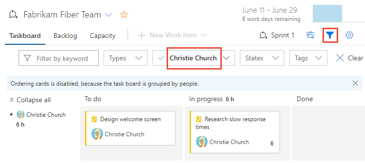

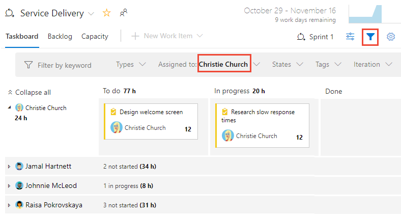

Mostrare lo stato di avanzamento di un membro del team
Con questa visualizzazione, è possibile concentrarsi sul lavoro completato e sul lavoro rimanente per ogni singolo membro del team. È possibile vedere rapidamente chi potrebbe avere bisogno di aiuto per completare le attività sprint. Questa visualizzazione mostra gli elementi e le attività assegnati al membro del team selezionato.
Per filtrare le attività di un membro specifico del team, selezionare l'icona del filtro e quindi selezionare il loro nome dalla casella di filtro Assegnato a.
Screenshot di Taskboard, filtrato per una persona.

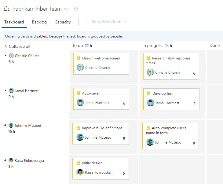

Raggruppare le attività in base ai membri del team
Con questa visualizzazione è possibile visualizzare rapidamente tutte le attività associate a ogni membro del team. Gli elementi del backlog non vengono visualizzati in questa visualizzazione, ma solo le attività associate a ogni singolo utente.
  1. Scegliere l'icona delle opzioni di visualizzazione e selezionare Persone.
    Vengono elencati solo i membri del team con attività assegnate. Tutte le loro attività vengono visualizzate come schede nella colonna del loro stato.
    Screenshot di Taskboard, Raggruppato per persone.
  2. Per filtrare le attività per un membro specifico del team, scegliere Filtra, e quindi selezionare il nome dalla casella di filtro Assegnato a. Per ulteriori informazioni, vedere Filtrare in modo interattivo backlog, schede, query e piani.
    Screenshot della Taskboard, Filtro sulle attività di un membro specifico del team.

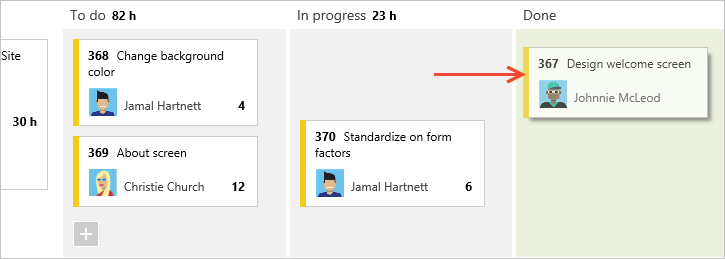

Aggiornare lo stato di un'attività
Trascina le attività in una colonna a valle per indicare se sono in corso o completate.
Screenshot della schermata Taskboard, aggiorna lo stato dell'attività.
Quando si sposta un'attività nella colonna Fine o Completata , il sistema aggiorna automaticamente il campo Lavoro rimanente su 0 in tutti i processi, ad eccezione di CMMI. Se si individua un numero maggiore di operazioni rimanenti, tornare a Stato in corso o A fare e immettere un valore per il lavoro rimanente.

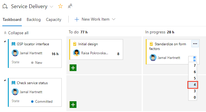

Aggiornare il lavoro rimanente
Aggiornare lavoro rimanente, preferibilmente prima della riunione Scrum giornaliera, che consente al team di rimanere informato dei progressi compiuti. Garantisce inoltre un grafico burndown più uniforme.
Ogni membro del team può esaminare le attività su cui hanno lavorato e stimare il lavoro rimanente. Se rilevano che il completamento richiede più tempo del previsto, dovrebbero aumentare il lavoro rimanente dell'attività. Lavoro rimanente deve sempre riflettere esattamente quanto lavoro il membro del team stima rimanga per completare l'attività.
Screenshot di Taskboard, aggiorna il lavoro rimanente.
