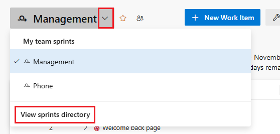

  2. Чтобы выбрать другую команду, щелкните стрелку раскрывающегося списка рядом с именем команды и выберите другую команду или каталог спринтов из селектора.
    Снимок экрана: селектор для выбора другой команды.

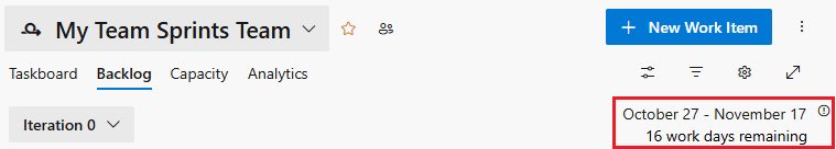

  3. В верхней части страницы невыполненной работы выберите "Задать даты".
  4. На экране "Изменить итерацию" выберите значки календаря, чтобы выбрать дату начала и дату окончания или ввести их непосредственно, а затем нажмите кнопку "Сохранить и закрыть".
    Скриншот, показывающий экран редактирования итерации.
Страница невыполненной работы теперь отображает даты спринта, и вы можете начать планирование первого спринта.
Снимок экрана, показывающий установленные даты спринта.
