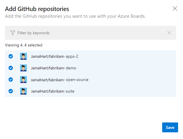

  1. Диалоговое окно "Добавление репозиториев GitHub" автоматически отображается и выбирает все репозитории GitHub.com, для которых вы являетесь администратором выбранной организации. Отмените выбор любых репозиториев, которые вы не хотите включить в интеграцию.
    Снимок экрана: репозитории GitHub.
    Совет
    Чтобы избежать неожиданного связывания через ссылки AB#, рекомендуется подключить репозиторий GitHub к проектам в рамках одной организации Azure DevOps. Подключение одного репозитория GitHub к проектам в нескольких организациях Azure DevOps может вызвать проблемы. Дополнительные сведения см. в статье "Устранение неполадок интеграции GitHub и Azure Boards".
    Если все репозитории уже подключены к текущей или другой организации, отобразится следующее сообщение:
    Снимок экрана: сообщение, где больше нет репозиториев для подключения.
  2. После выбора нажмите кнопку "Сохранить".

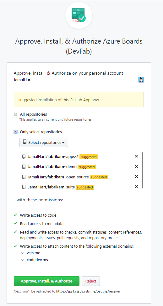

  1. Просмотрите страницу GitHub, которая отображается, а затем выберите "Утвердить", " Установить" и "Авторизовать".
    Снимок экрана: подтверждение репозиториев GitHub.
  2. Укажите учетные данные GitHub для подтверждения.

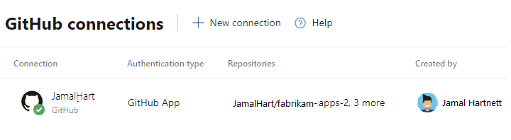

  3. По завершении вы увидите новое подключение с выбранными репозиториями, перечисленными.
Снимок экрана: список подключенных репозиториев.

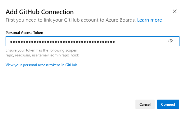

При создании GitHub PAT убедитесь, что вы включаете следующие области: repo, read:user, user:email, admin:repo_hook
  1. Выберите личный маркер доступа.
    Снимок экрана: диалоговое окно
    Чтобы создать GitHub PAT, перейдите в > и выберите токены личного доступа.
  2. Введите PAT и нажмите кнопку "Подключиться".
    Снимок экрана: введенный PAT.
