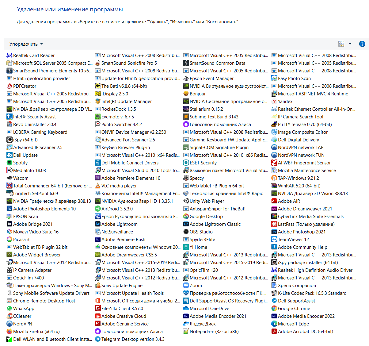

    Прилагаю скриншоты страницы активации и установленных программ.
    2022-01-04T09:16:14+00:00
    1. Удалите Intel security Assist. Он в системе не нужен и может только ей мешать при глобальных обновлениях
    2. Отключите чистку реестра в ccleaner и не используйте её в дальнейшем, так как это рано или поздно приводит к переустановке системы.
    3. Подумал, что еще это может быть. Раз устройство из спящего режима выходит и работает нормально или отключение-выключение помогает, значит это всё же драйвер+ софт или быстрый запуск. Быстрый запуск - это по сути кэш и его можно отключить. Часто приводит к разным проблемам, даже к BSOD.
    Для этого откройте Панель управления – Электропитание – Действия кнопок питания-снять галочку с Включить быстрый запуск.
    Сделайте перезагрузку и тестируйте работу блютуз.
