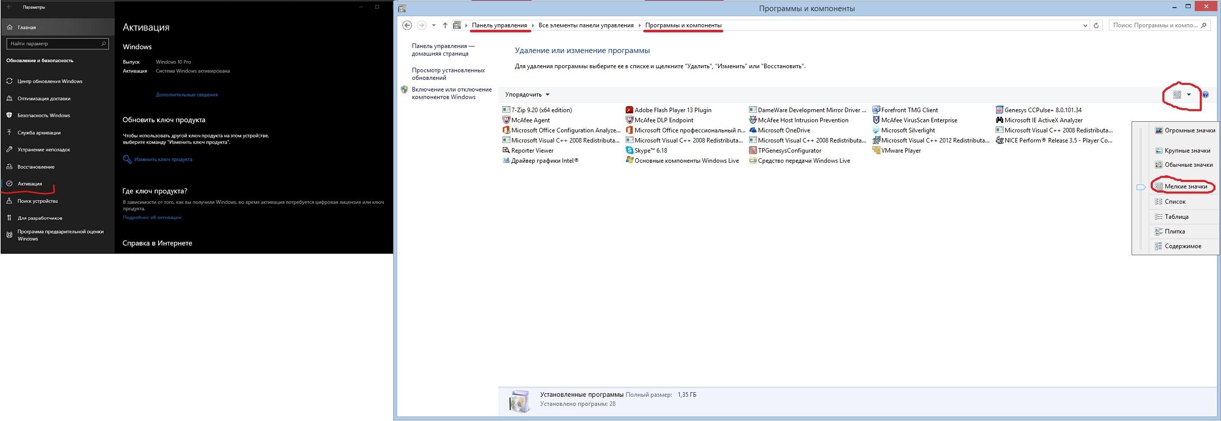

    Давайте посмотрим более детально на систему. Может что-то с софтом не так.
    1. Сделайте скриншот активации из меню Пуск-Параметры-Обновление и безопасность-АКТИВАЦИЯ и прикрепите к ответу
    2. Сделайте, пожалуйста, скриншот установленных программ. Пример прикрепил
