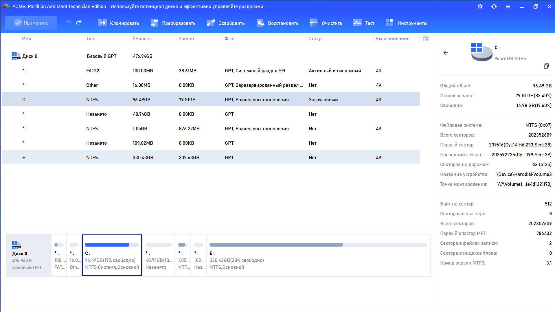

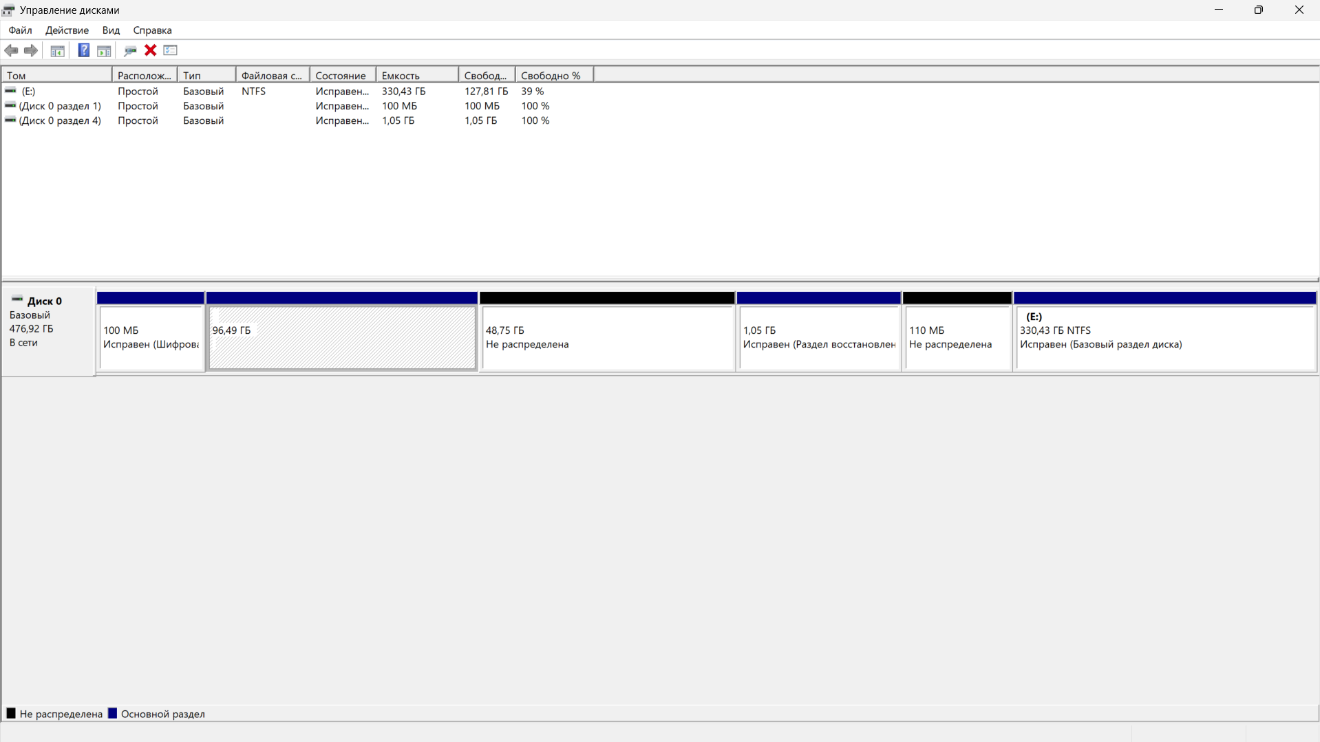

Добрый вечер, решил перераспределить память между двумя томами на диске. Делалось все через утилиту AOMEI Partition Assistant. Проблема была в том, что между томами находился раздел восстановления. Тем не менее я из тома E выделил необходимую память, соединил с разделом восстановления, оттуда вновь выделил память и соединил с томом С. Все прошло успешно, но после этого появился новый пустой раздел на 100мб, который я решил присоединить к тому Е, после чего появился синий экран. Спустя время и танцы с бубном, у меня получилось восстановить систему, но теперь справа от тома С появилось незанятое пространство, на то количество, которое я хотел его увеличить, а сам том перестал обозначаться в управлении дисками, правая кнопка выдает серые команды. В AOMEI Partition он обозначен как раздел восстановления, хотя доступ к файлам имеется. В ОБЩЕМ, как мне его вернуть в качестве базового раздела и собственно наконец-то присоединить к нему пустое пространство

    Из того, что вы описали, кажется, что во время вашей попытки перераспределить пространство между томами C: и E: с помощью AOMEI Partition Assistant, системный раздел (C:) был непреднамеренно переклассифицирован как восстановительный раздел. В результате он больше не распознается должным образом в «Управлении дисками» Windows, и вы не можете расширить его за счет прилегающего нераспределенного пространства.
    Чтобы решить эту проблему, вам нужно восстановить правильный тип раздела для C:, а затем объединить нераспределенное пространство. Вот как это можно сделать с помощью AOMEI Partition Assistant:
    1. Создавайте резервные копии всех важных данных с дисков C: и E:.
    2. Откройте AOMEI Partition Assistant и найдите свой диск C:.
    3. Щелкните правой кнопкой мыши на C: и выберите «Дополнительно» > «Изменить ID типа раздела».
    4. Измените тип с Recovery на Primary или System (обычно ID 07 для NTFS).
    5. Кликните правой кнопкой мыши по C: еще раз и выберите «Изменить размер/Переместить раздел».
    6. Перетащите ползунок, чтобы включить в него смежные 48,74 ГБ нераспределенного пространства.
    7. Нажмите « Применить » в левом верхнем углу и при появлении запроса дождитесь перезагрузки системы.
    8. После перезагрузки проверьте «Управление дисками», чтобы подтвердить изменения.
    Сообщите нам, как идут дела, и не стесняйтесь обращаться к нам, если у вас возникнут какие-либо проблемы в процессе.
