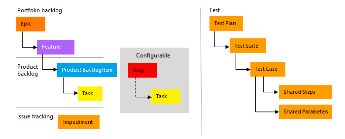

Per pianificare un progetto software e tenere traccia dei difetti software tramite Scrum, i team usano l'elemento backlog del prodotto (PBI) e i tipi di elemento di lavoro bug (WIT). Per ottenere informazioni dettagliate su un portfolio di funzionalità, scenari o esperienze utente, proprietari di prodotti e responsabili di programmi possono eseguire il mapping di PBI e bug alle funzionalità. Quando i team lavorano negli sprint, definiscono attività che si collegano automaticamente a PBI e bug.
Immagini concettuali del processo Scrum, tipi di elementi di lavoro usati per pianificare e tenere traccia.

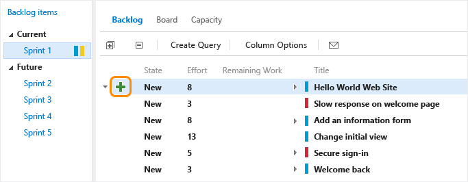

È possibile creare pbi e bug dal pannello di aggiunta rapida nella pagina del backlog del prodotto.
Successivamente, è possibile aprire ogni PBI o bug per fornire altri dettagli e stimare lo sforzo. Inoltre, assegnando priorità ai PBI e ai bug nella pagina backlog (acquisita nel campo Priorità backlog), i proprietari del prodotto possono indicare quali elementi devono essere assegnati con priorità più alta.

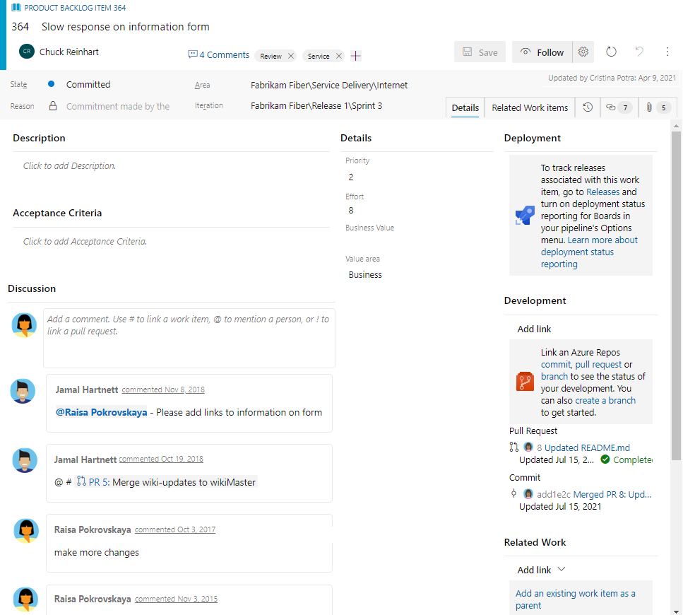

Acquisire commenti nella sezione Discussione
Utilizzare la sezione Discussione per aggiungere ed esaminare i commenti relativi al lavoro eseguito.
Screenshot della sezione Discussione all'interno di un formulario di un elemento di lavoro.
La barra degli strumenti dell'editor di testo viene visualizzata sotto l'area di immissione del testo quando si posiziona il cursore in qualsiasi casella di testo che supporta la formattazione del testo.
Screenshot della sezione Discussione, barra degli strumenti del nuovo editor di testo a formattazione avanzata.

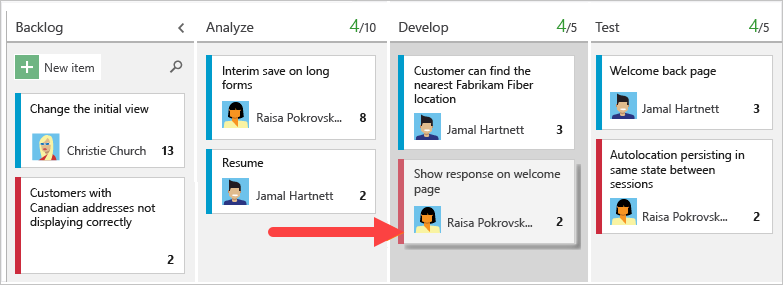

Aggiornare lo stato con tabellone o schede attività
Teams può usare la bacheca per aggiornare lo stato dei PBI e lo sprint Taskboard per aggiornare lo stato delle attività. Il trascinamento degli elementi in una nuova colonna di stato aggiorna i campi Stato e Motivo.
Screenshot dello stato di avanzamento della traccia nella scheda.
È possibile personalizzare la tavola per supportare più corsie o colonne da bagno. Per altre opzioni di personalizzazione, vedere Personalizzare l'esperienza di rilevamento del lavoro.

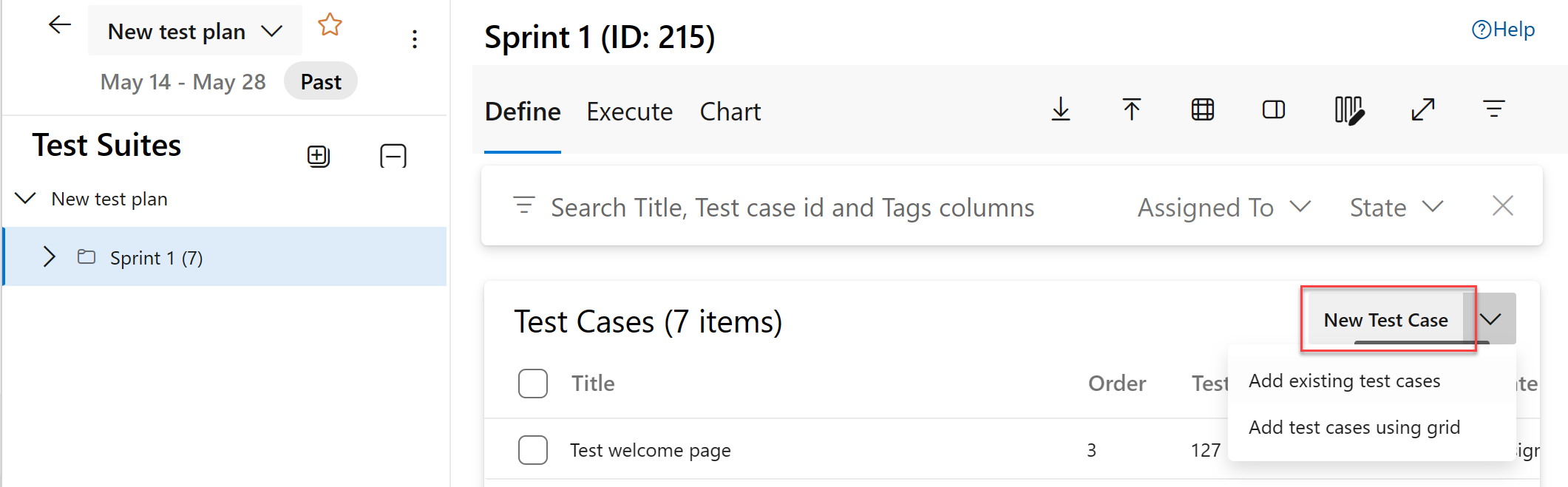

Dal portale Web o da Gestione test è possibile creare test case che si collegano automaticamente a un PBI o a un bug. In alternativa, è possibile collegare un PBI o un bug a un test case dalla scheda (collegamenti).
Screenshot del portale Web, Selezionare il gruppo di test e aggiungere un test case.
Il test case contiene molti campi, molti dei quali sono automatizzati e integrati con Gestione test e il processo di compilazione. Per una descrizione di ogni campo, vedere Eseguire query in base ai campi di integrazione di compilazione e test.
Screenshot del modulo dell'elemento di lavoro Scrum Test Case.
