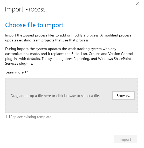

  1. Nella scheda Processi scegliere Importa processo, quindi trascinare e rilasciare o passare al file ZIP del processo personalizzato.
    Screenshot del collegamento del processo di importazione.
    Nota
    Se non viene visualizzato il collegamento Importa processo , l'organizzazione non è configurata per supportare il modello di processo XML ospitato. È consigliabile usare il modello processo di ereditarietà per le esigenze di personalizzazione. Il modello di processo XML ospitato è supportato solo se l'account è stato creato tramite il servizio di importazione dati.
  2. Scegliere il file da caricare. Il processo personalizzato deve soddisfare vincoli specifici per superare i controlli di convalida durante l'importazione.
    Finestra di dialogo Importa processo, scegliere file di processo da importare.
    Selezionare l'opzione Sostituisci modello esistente se si sta aggiornando un modello esistente. Il processo di importazione sovrascrive qualsiasi modello con lo stesso nome di quello che si importa e richiede di selezionare questa casella per confermare la sostituzione.

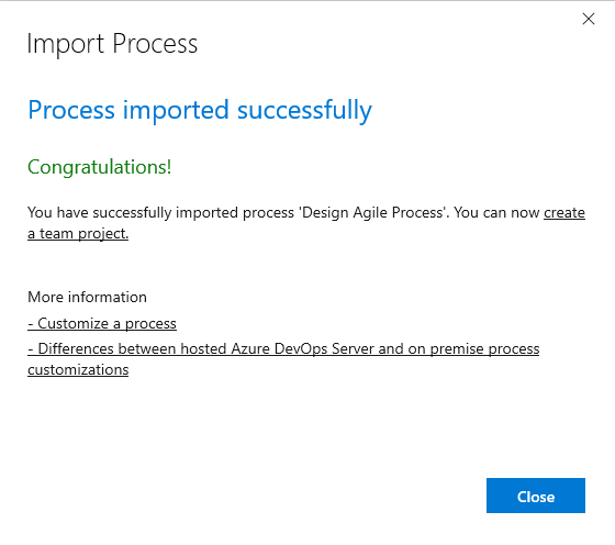

  3. Al termine dell'importazione, verrà visualizzato il messaggio seguente.
    Finestra di dialogo riuscita del processo di importazione.
    Se il processo non supera i controlli di convalida eseguiti durante l'importazione, si riceverà un elenco di messaggi di errore.
    Correggere ogni errore e quindi ripetere l'importazione.

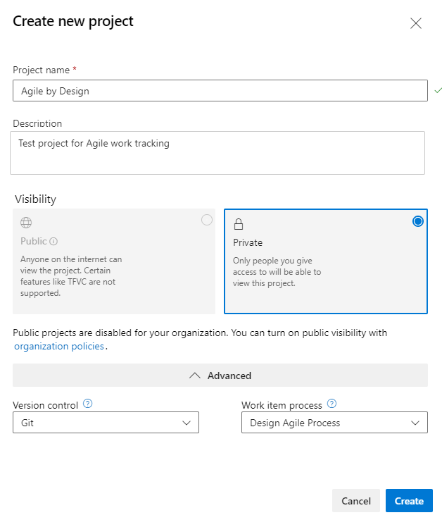

  4. È possibile creare immediatamente un progetto usando il processo appena importato.
    Schermata del menu delle azioni del processo di importazione, Crea un nuovo progetto del team dal processo importato.
  5. Completare il modulo visualizzato. Per altre informazioni sulle diverse opzioni, vedere Creare un progetto.
    Finestra di dialogo Crea nuovo progetto.

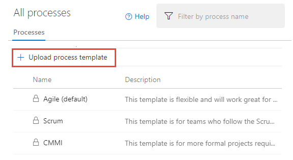

  1. Per caricare un modello di processo, scegliere l'opzione Carica modello di processo.
    Screenshot del portale Web, Tutti i processi, Modello di processo di caricamento.

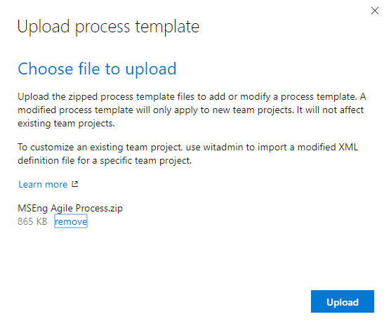

    Nella finestra di dialogo Carica modello di processo scegliere la cartella .zip che contiene il file radice, ProcessTemplate.xml, per il modello di processo da caricare. Vedi anche Le restrizioni dei modelli e i controlli di convalida.
    Screenshot del portale web, finestra di dialogo per il caricamento del modello di processo.

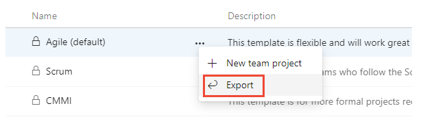

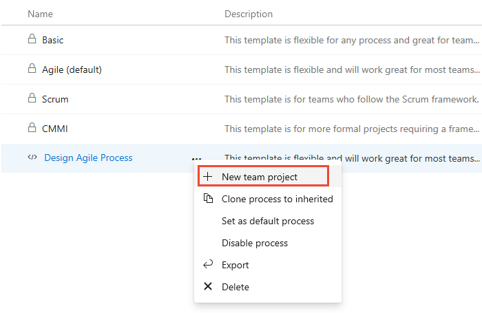

  2. Per scaricare o esportare un modello di processo, scegliere l'icona azioni e scegliere l'opzione Esporta .
    Screenshot del portale Web, menu di scelta rapida del processo, Processo di esportazione.

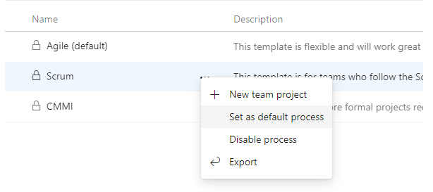

  3. Per impostare un processo come predefinito quando si aggiungono nuovi progetti o per disabilitare l'uso di un processo, scegliere l'icona delle azioni per il processo e selezionare le opzioni Imposta come processo predefinito o Disabilita processo .
    Screenshot del portale web, del menu contestuale del processo: Disabilita o Elimina un Processo.

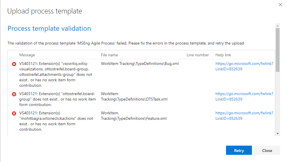

Se si carica il modello di processo tramite il portale Web, è possibile che si verifichino errori come quelli mostrati nell'immagine seguente.
Screenshot degli errori nel modello di caricamento.
Risolvere ogni errore e quindi ripetere il processo di caricamento. È possibile trovare informazioni aggiuntive sulla risoluzione degli errori del modello di processo in Risolvere gli errori di convalida per l'importazione del processo.
Quando si carica un modello di processo, è necessario che i controlli di convalida seguenti passino.
  • I nomi dei modelli di processo devono essere univoci e meno di 256 caratteri Unicode. I modelli con lo stesso nome sovrascrivono i modelli esistenti. Inoltre, i nomi non possono contenere i caratteri seguenti: . , ; ' ` : / \ * | ? " & % $ ! + = ( ) [ ] { } <>. Per altre restrizioni, vedere Restrizioni di denominazione.
  • Le cartelle modello di processo non possono contenere file .exe. In caso affermativo, il modello di processo può essere caricato correttamente, ma la creazione del progetto non riesce.
  • Le dimensioni totali del modello di processo devono essere pari o inferiori a 2 GB oppure la creazione del progetto non riesce.
  • Il processo di caricamento esegue un controllo di verifica parziale per assicurarsi che il codice XML di ogni file XML del modello di processo sia valido. Se si ricevono errori quando si tenta di caricare il modello di processo, esaminare il codice XML per determinare la causa dell'errore. I tag duplicati in un file XML possono causare errori. Se non è presente alcun errore nel codice XML, verificare che tutti i file appropriati siano inclusi nel modello di processo nei percorsi delle cartelle corretti.
  • Se i file di definizione XML fanno riferimento a un'estensione, l'estensione deve essere installata e abilitata nella raccolta.
