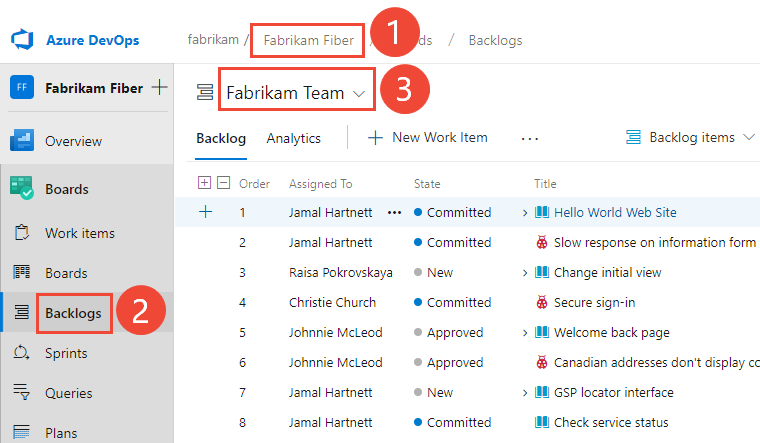

Dal Web browser aprire il backlog del prodotto.
(1) Verificare di aver selezionato il progetto corretto, (2) scegliere Boards>Backlogs e quindi (3) selezionare il team corretto dal menu di selezione del team.
Per selezionare un altro backlog, aprire il selettore e quindi scegliere un team di diverso o selezionare l'opzione Visualizza directory backlog. In alternativa, immettere una parola chiave nella casella di ricerca per filtrare l'elenco degli arretrati del team relativi al progetto.

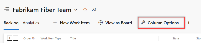

(Facoltativo) Per scegliere le colonne da visualizzare e in quale ordine scegliere l'icona
azioni e selezionare Opzioni colonna. Per altre informazioni, vedere Modificare le opzioni delle colonne.
