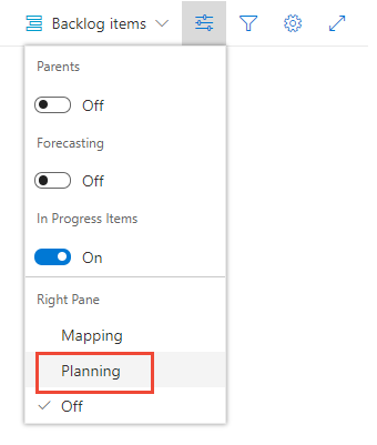

  1. Per aprire il riquadro Pianificazione , scegliere l'icona delle opzioni di visualizzazione e selezionare Pianificazione. È possibile scegliere di impostare Elementi in corso su Attivato o Disattivato.
    Screenshot delle opzioni di visualizzazione Backlog con Pianificazione selezionata.
    Il gruppo di sprint selezionato per la tua squadra appare. Se non vengono visualizzati sprint elencati, è possibile aggiungere sprint o selezionare sprint esistenti per l'uso del team. Per informazioni su come, vedere Gestire le sequenze temporali dello sprint.
