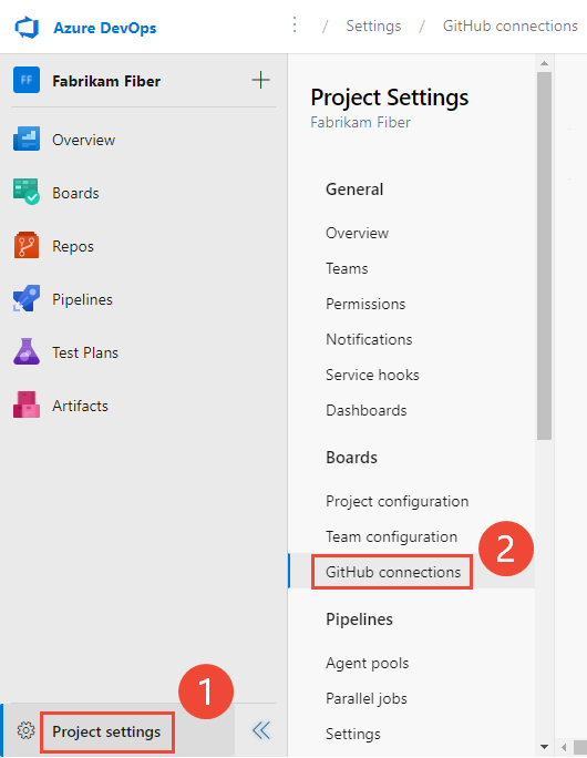

  1. Accedere al progetto (https://dev.azure.com/{Your_Organization/Your_Project}).
  2. Selezionare Impostazioni>progetto Connessioni GitHub.
    Screenshot dell'apertura delle connessioni GitHub delle impostazioni>del progetto.

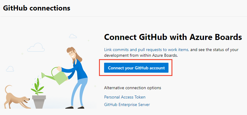

  3. Se è la prima volta che ci si connette dal progetto, selezionare Connetti l'account GitHub per usare le credenziali dell'account GitHub.
    Screenshot della prima connessione con le credenziali di GitHub.

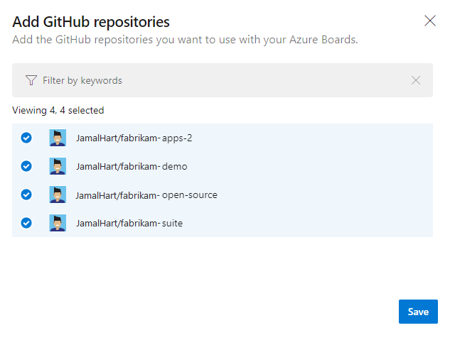

Aggiungere repository GitHub
Dopo l'autenticazione, è possibile selezionare i repository da connettere.
  1. La finestra di dialogo Aggiungi repository GitHub viene visualizzata automaticamente e seleziona tutti i repository GitHub.com per cui si è amministratori nell'organizzazione selezionata. Deselezionare tutti i repository che non si desidera includere nell'integrazione.
    Screenshot che mostra i repository GitHub.
    Suggerimento
    Per evitare collegamenti di riferimento AB# imprevisti, è consigliabile connettere un repository GitHub ai progetti all'interno di una singola organizzazione di Azure DevOps. La connessione dello stesso repository GitHub ai progetti in più organizzazioni di Azure DevOps può causare problemi. Per altre informazioni, vedere Risolvere i problemi di integrazione di GitHub e Azure Boards.

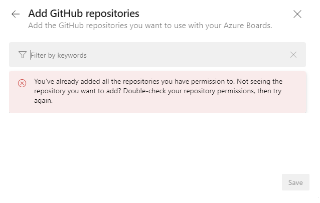

    Se tutti i repository sono già connessi all'organizzazione corrente o a un'altra organizzazione, viene visualizzato il messaggio seguente:
    Screenshot del messaggio in cui non esistono più repository per la connessione.
  2. Dopo aver effettuato le selezioni, selezionare Salva.

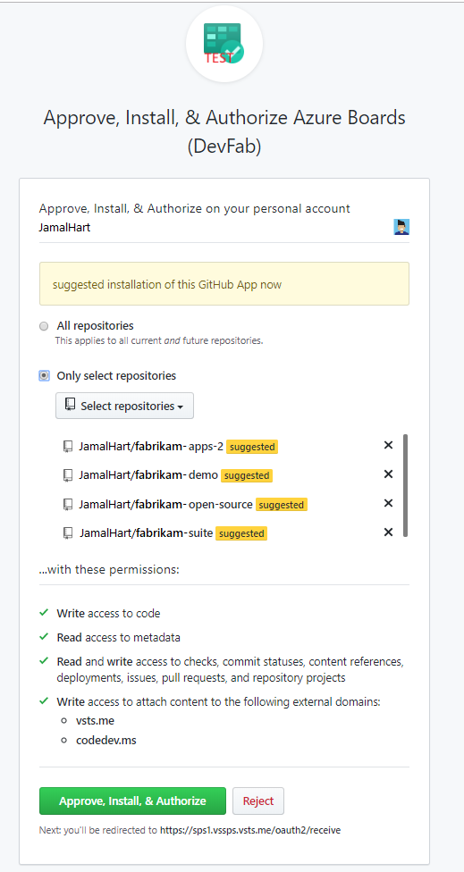

  1. Esaminare la pagina GitHub visualizzata e quindi scegliere Approva, Installa e Autorizza.
    Screenshot che mostra la conferma dei repository GitHub.
  2. Specificare le credenziali di GitHub per confermare.

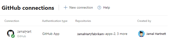

  3. Al termine, verrà visualizzata la nuova connessione con i repository selezionati elencati.
Screenshot dell'elenco dei repository connessi.

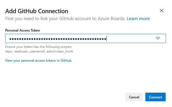

Quando si crea il pat di GitHub, assicurarsi di includere questi ambiti: repo, read:user, user:email, admin:repo_hook.

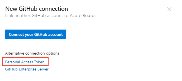

  1. Scegliere Token di accesso personale.
    Screenshot della finestra di dialogo Nuova connessione GitHub, scegliendo Token di accesso personale.
    Per creare un token di accesso personale di GitHub, passare a GitHub Developer Settings > Personal access tokens (Token di accesso personali).
  2. Immettere pat e selezionare Connetti.
    Screenshot che mostra il pat immesso.

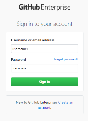

  1. Accedere al portale Web per il server GitHub Enterprise.
    Screenshot dell'accesso per il server GitHub Enterprise.

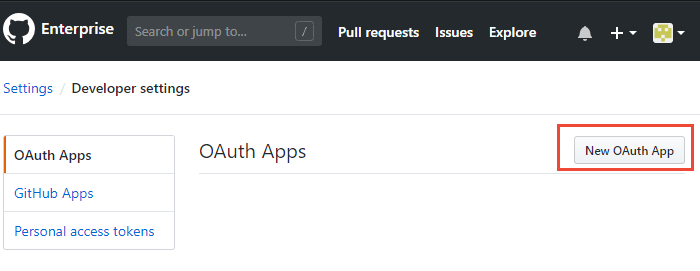

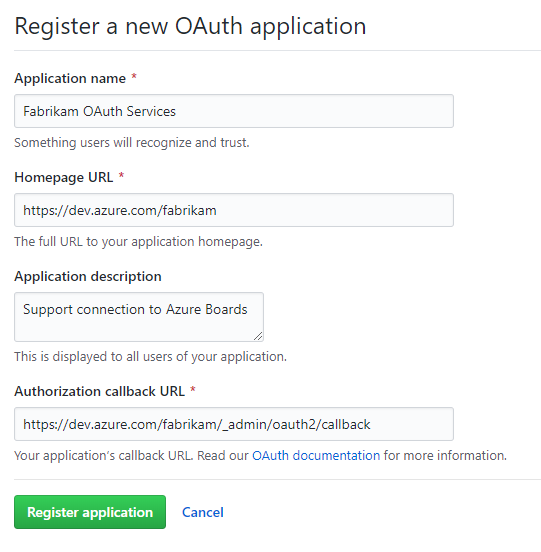

  2. Aprire Impostazioni Impostazioni>App>Nuova app OAuth.
    Screenshot che mostra la sequenza per La nuova app OAuth.
  3. Immettere le informazioni di registrazione.
    Per l'URL della home page specificare l'URL organizzazione dell'organizzazione.
    Per l'URL di callback di autorizzazione, usare il modello seguente per costruire l'URL.
    {Azure DevOps Services Organization URL}/_admin/oauth2/callback
    Ad esempio:
    https://dev.azure.com/fabrikam/_admin/oauth2/callback
    Screenshot che mostra l'app da registrare.

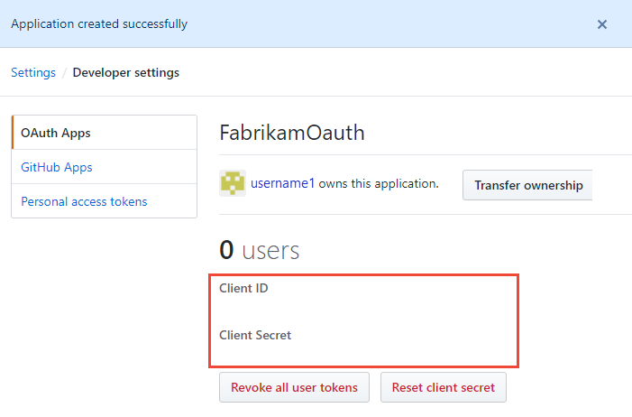

  4. Selezionare Registra applicazione.
  5. Vengono visualizzati l'ID client e il segreto client per l'applicazione OAuth registrata.
    Screenshot dell'ID client e del segreto client per l'applicazione OAuth registrata.

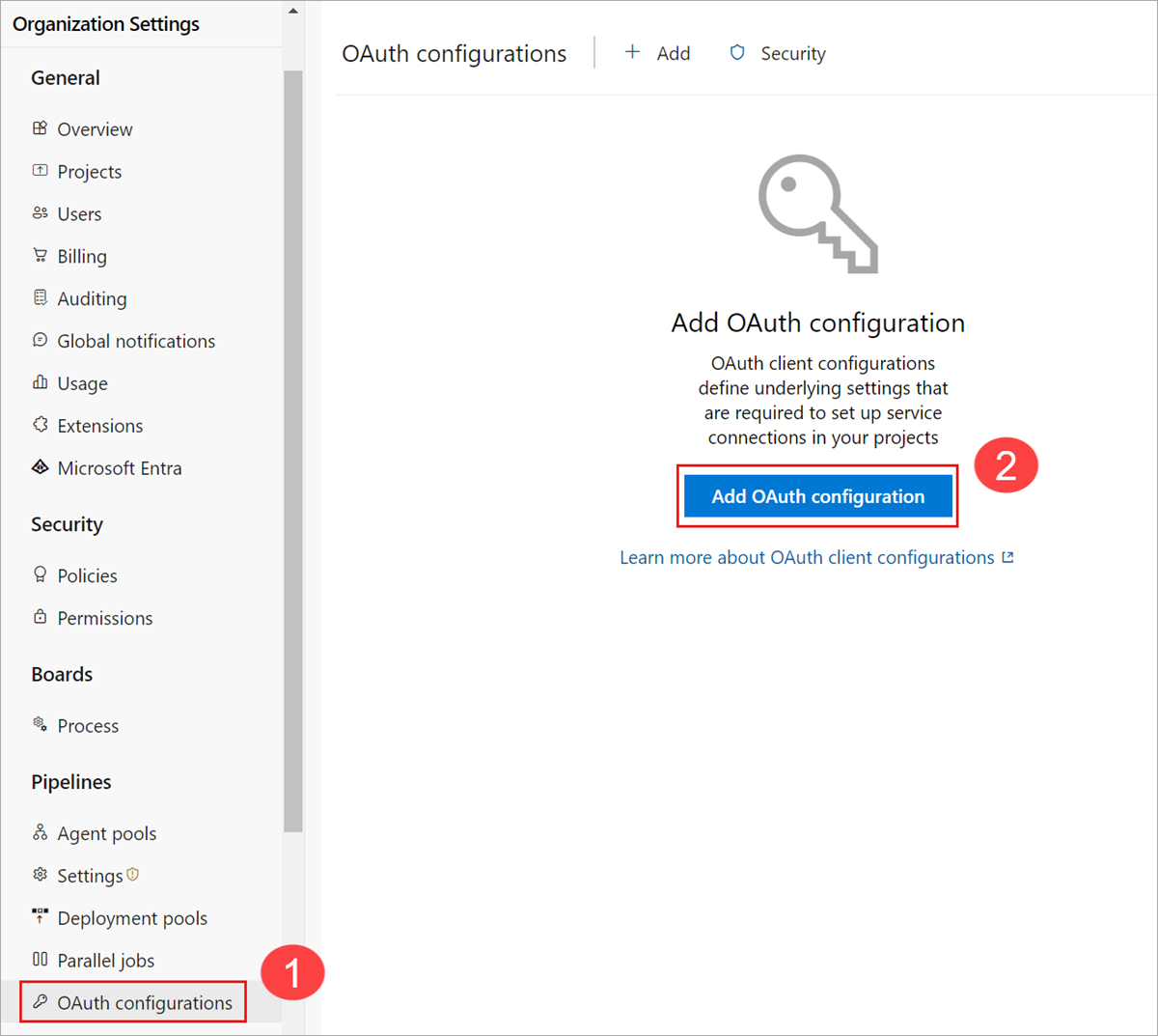

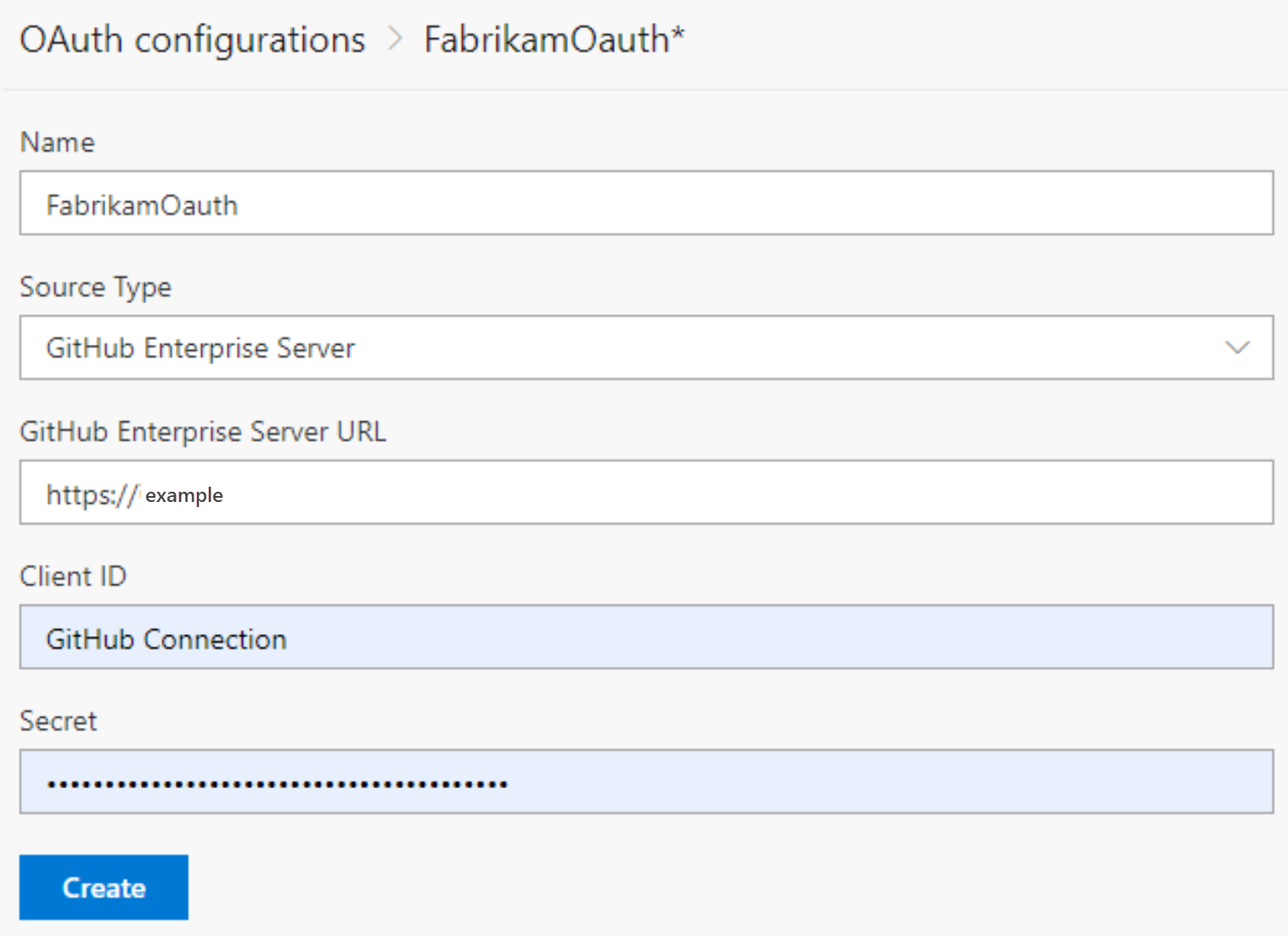

Registrare la configurazione OAuth in Azure DevOps Services
  1. Accedere al portale Web per Azure DevOps Services.
  2. Aggiungere la configurazione Oauth di GitHub Enterprise all'organizzazione.
  3. In Impostazioni organizzazione selezionare Configurazioni>Oauth Aggiungi configurazione Oauth.
    Screenshot delle configurazioni OAuth aperte delle impostazioni dell'organizzazione.
  4. Immettere le informazioni e quindi selezionare Crea.
    Finestra di dialogo Configurazioni OAuth.

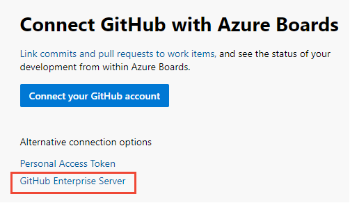

  1. Selezionare Impostazioni>progetto Connessioni>GitHub GitHub Enterprise Server per una connessione per la prima volta.
    Prima connessione scegliere GitHub Enterprise Server.
    In alternativa, nella finestra di dialogo Nuova connessione GitHub selezionare GitHub Enterprise Server.
    Screenshot della finestra di dialogo Nuova connessione GitHub, scegliere GitHub Enterprise Server.

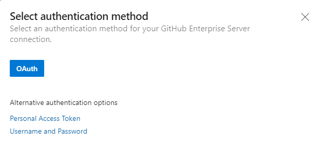

  2. Selezionare il metodo di autenticazione.
    Screenshot che mostra la finestra di dialogo del metodo di autenticazione.

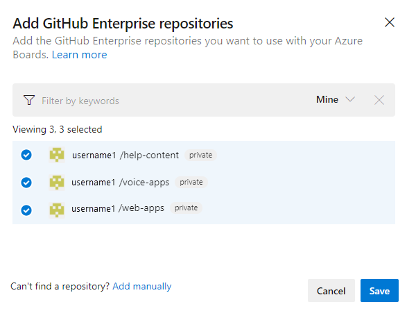

  3. La finestra di dialogo elenca tutti i repository per i quali si dispone dei diritti di amministrazione di GitHub. È possibile passare da Mine a All per determinare se vengono visualizzati altri utenti e quindi controllare quelli che si desidera aggiungere. Al termine, seleziona Salva.
    Screenshot dei repository elencati.

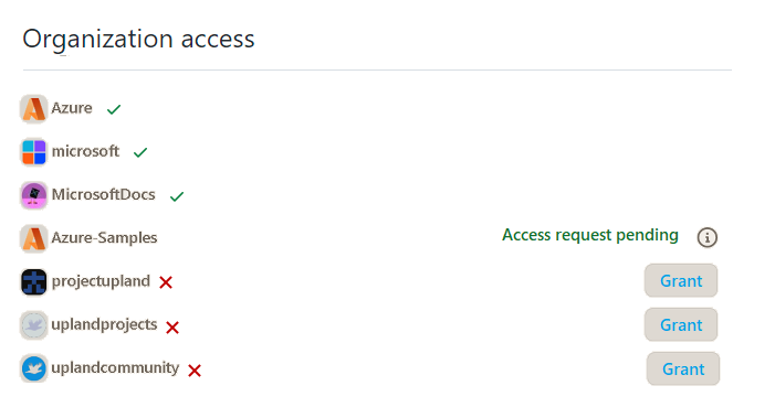

Concedere l'accesso all'organizzazione di Azure Boards
Se l'integrazione tra Azure Boards e GitHub non funziona come previsto, verificare di aver concesso l'accesso all'organizzazione.

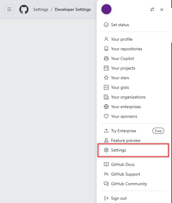

  1. Dal portale Web GitHub aprire Impostazioni dal menu del profilo.
    Screenshot del profilo aperto, scegliere Impostazioni.
  2. Selezionare Applicazioni in Integrazioni app
  3. In Accesso all'organizzazione risolvere eventuali problemi che potrebbero verificarsi. Selezionare Concedi per concedere l'accesso a tutte le organizzazioni che mostrano la presenza di una richiesta di Accesso in sospeso.
    Screenshot dell'accesso dell'organizzazione con le organizzazioni senza accesso.

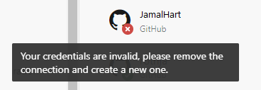

Quando la connessione di Azure Boards a GitHub perde l'accesso, lo stato di un avviso con una X rossa viene visualizzato nell'interfaccia utente. Passare il puntatore del mouse sull'avviso per verificare che le credenziali non siano più valide. Per risolvere il problema, rimuovere la connessione e crearne una nuova.
Screenshot della connessione non riuscita.
Per risolvere questo problema, prendere in considerazione gli elementi seguenti:
  • Se la connessione usa OAuth:
    • L'applicazione Azure Boards ha negato l'accesso per uno dei repository.
    • GitHub potrebbe non essere disponibile/non raggiungibile. Questa indisponibilità potrebbe essere dovuta a un'interruzione del servizio o a un problema di infrastruttura/rete in locale. È possibile controllare lo stato del servizio dai collegamenti seguenti:
      Eliminare e ricreare la connessione al repository GitHub. Questa connessione ricreata fa sì che GitHub chiede di riautorizzare Azure Boards.
  • Se la connessione usa un token di accesso personale:
    • Il token di accesso personale è stato revocato o gli ambiti di autorizzazione necessari sono stati modificati e non sono sufficienti.
    • L'utente potrebbe non avere autorizzazioni di amministratore per il repository GitHub.
      Ricreare il pat e assicurarsi che l'ambito per il token includa le autorizzazioni necessarie: repo, read:user, user:email, admin:repo_hook. Per ulteriori informazioni, vedere Procedure consigliate per l'uso dei PAT.
