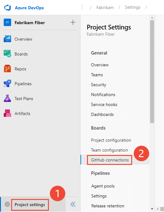

Selezionare Impostazioni progetto>Connessioni GitHub.

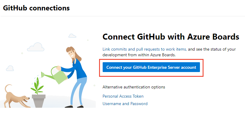

Se è la prima volta che si effettua una connessione dal progetto, scegliere il metodo di autenticazione da usare per stabilire la connessione:
- Token di accesso personale, per informazioni dettagliate, vedere Connettersi usando un token di accesso personale.
- credenziali di GitHub, vedere Connetti utilizzando le credenziali di GitHub.
In caso contrario, selezionare
Nuova connessione e selezionare il metodo di autenticazione nella finestra di dialogo Nuova connessione.

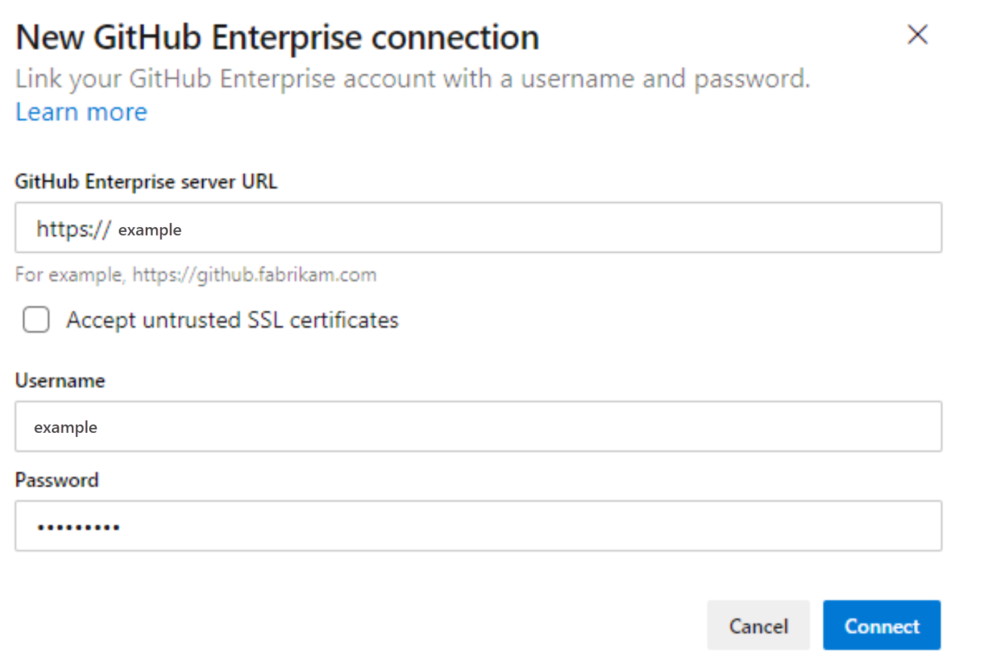

Connettersi con le credenziali di GitHub
- Immettere l'URL per il server GitHub Enterprise e le credenziali dell'account amministratore riconosciute da tale server. Quindi scegliere Connetti.

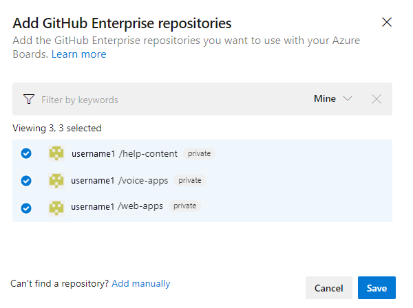

La finestra di dialogo elenca tutti i repository per i quali si dispone dei diritti di amministrazione di GitHub. È possibile passare da Mine a All per determinare se vengono visualizzati altri utenti e quindi controllare quelli che si desidera aggiungere. Al termine, scegliere Salva .

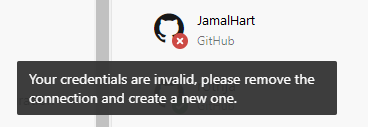

Quando la connessione di Azure Boards a GitHub non ha più accesso, viene visualizzato lo stato di avviso nell'interfaccia utente con un rosso-X. Passare il puntatore del mouse sull'avviso e indica che le credenziali non sono più valide. Per risolvere il problema, rimuovere la connessione e ricreare una nuova connessione.
