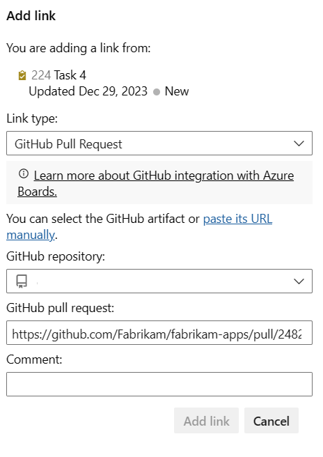

  2. Nella finestra di dialogo Aggiungi collegamento selezionare uno dei tipi di collegamento di GitHub , selezionare un repository GitHub, immettere l'URL del ramo GitHub, eseguire il commit o la richiesta pull e quindi selezionare Aggiungi collegamento.
    Nell'esempio seguente viene aggiunto un collegamento a una richiesta pull di GitHub.
    Screenshot del modulo dell'elemento di lavoro, della scheda Collegamenti, della finestra di dialogo Aggiungi collegamento, del tipo di collegamento di richiesta pull di GitHub selezionato.
    Azure Boards completa un controllo per assicurarsi di aver immesso un collegamento valido. Il repository GitHub collegato deve essere connesso al progetto di Azure Boards o la convalida non riesce.
