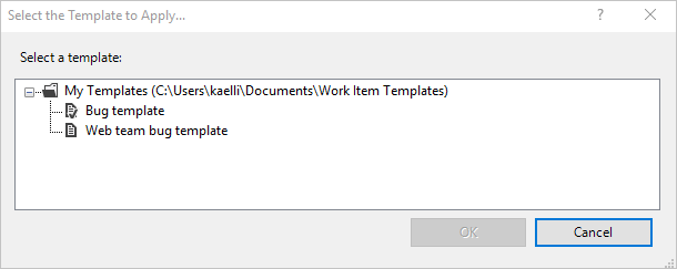

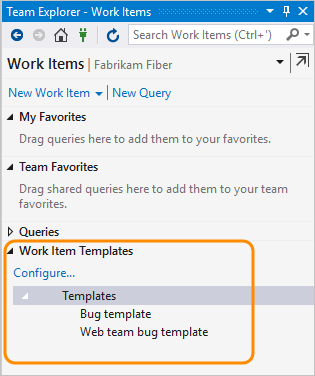

  • Strumenti: per aggiungere, acquisire o modificare modelli di elementi di lavoro tramite Visual Studio Team Explorer, installare Microsoft Visual Studio Team Foundation Server 2015 Power Tools. Questi modelli vengono visualizzati solo nella visualizzazione di Team Explorer.

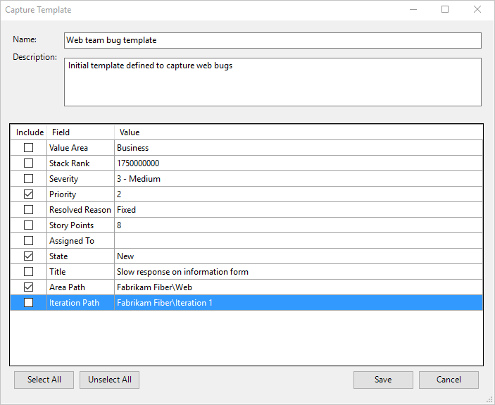

    Screenshot delle definizioni dei campi dell'elemento di lavoro di acquisizione come modello, versione più recente.
    Assegnare un nome al modello, selezionare il team in cui salvarlo e, facoltativamente, definire o deselezionare i campi. Salvare il modello al termine.
    Screenshot della finestra di dialogo Acquisisci modello.

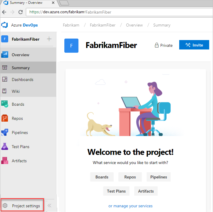

  1. Nel portale Web aprire Impostazioni progetto.
    Screenshot che mostra il pulsante delle impostazioni del progetto.
    Espandere Boards e scegliere Configurazione team. Se è necessario passare a un team diverso, usare il selettore del team.

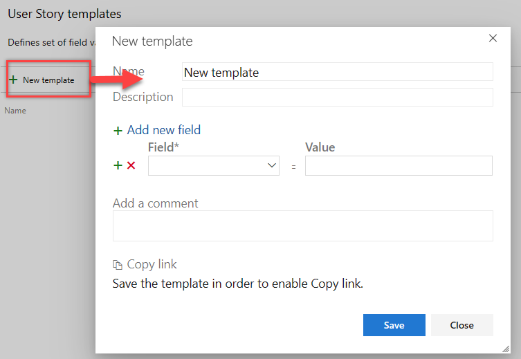

  1. Nella pagina tipo di elemento di lavoro selezionare il icona del segno più verdenuovo modello per creare un modello da zero.
    Screenshot che mostra l'aggiunta di un modello di storia utente.
  2. Assegnare un nome al modello e, facoltativamente, aggiungere e rimuovere campi. Al termine, salvare il modello.
  3. Per ottenere l'URL per il modello, scegliere Copia collegamento. È possibile usare questo URL per creare elementi di lavoro basati sul modello.

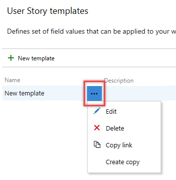

Nella pagina tipo di elemento di lavoro scegliere l'icona delle azioni per un modello esistente per accedere alle opzioni di menu per modificare, eliminare, copiare il collegamento o Crea copia.
Screenshot del menu Apri azione modello.
  • Modifica: selezionare Modifica e Salva le modifiche.
  • Elimina: selezionare Elimina e quindi elimina di nuovo dalla finestra di dialogo di conferma del modello. Dopo aver eliminato un modello, non è possibile recuperarlo.
  • Copia collegamento: selezionare Copia collegamento. Usare l'URL ogni volta che si desidera aggiungere un elemento di lavoro dello stesso tipo con valori predefiniti. È possibile salvare l'URL come file di testo, aggiungerlo a una pagina Web come collegamento ipertestuale, copiare il collegamento in una rete condivisa o inviarlo al team tramite posta elettronica. Prendere in considerazione anche l'aggiunta di un collegamento al dashboard del team.
  • Crea copia: selezionare Crea copia. Assegnare un nome al modello, facoltativamente aggiungere e rimuovere i campi e quindi salvarlo al termine.
