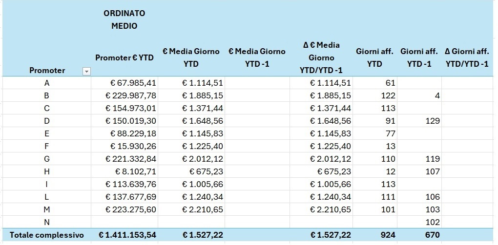

Buongiorno a tutti,
ho creato tramite power pivot la pivot sotto.
ho la necessità di creare una nuova misura BUDGET con power pivot, come posso fare tenendo conto che:
promoter A - BUDGET ANNUO €150.000
promoter B - BUDGET ANNUO €150.000
promoter C - BUDGET ANNUO €300.000
promoter D - BUDGET ANNUO €250.000
promoter E - BUDGET ANNUO €150.000
promoter F - BUDGET ANNUO €50.000
promoter G - BUDGET ANNUO €300.000
promoter H - BUDGET ANNUO €50.000
promoter I - BUDGET ANNUO €200.000
promoter L - BUDGET ANNUO €200.000
promoter M - BUDGET ANNUO €300.000
Pivot1
Grazie in anticipo

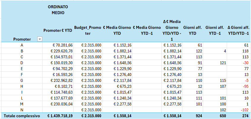

    Grazie Demi-N,
    per la tua risposta ed ho fatto quello che mi hai indicato , ma il risultato è quello che vedi nella pivot sotto. Tutti i promoter hanno il budget totale dell'anno.
    Immagine dell'utente
    Grazie ancora
