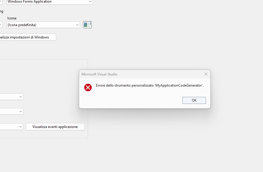

Buona sera, ho installato VS2022, vengo da VS2015, e quando creo un progetto, andando a modificare le proprietà del progetto da esplora soluzioni, tasto destro...proprietà, andando a modificare ad esempio il form di avvio mi da errore: "Errore dello strumento personalizzato 'MyApplicationCodeGenerator', bloccando completamente tutto e dovendo fare Termina attività, qualcuno ha la soluzione? è forse un bug?
Grazie

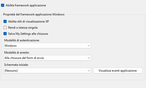

  1. G. Ardizzone 0 Punti di reputazione
    2025-03-23T18:53:56.3166667+00:00
    Immagine 2025-03-23 194905
    Buongiorno a tutti purtroppo ho lo stesso problema e non capisco da dove arriva ho aggiornato disinstallato Visual studio 2022 ho reinstallato pure windows ma tutto resta uguale anche i vecchi progetti non funzionano piu e la finstra delle propieta non si carica in modo corretto mancano molte opzioni tra cui scegliere il modo di chiusura del progetto
