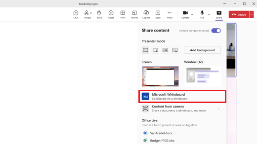

    Vielen Dank für Ihre Nachricht und dafür, dass Sie Ihr Anliegen mit uns geteilt haben. Um ein Whiteboard in Ihrer Teams-Besprechung freizugeben, befolgen Sie bitte die folgenden Schritte:
    1. Wählen Sie das Freigabesymbol in der Freigabeleiste der Besprechung aus.
    2. Wählen Sie im Bereich „Whiteboard" die Option „Microsoft Whiteboard" aus.
    1. Die Whiteboard-Auswahl wird geöffnet. Wählen Sie „Neues Whiteboard" aus.
    Weitere Informationen finden Sie in diesem Artikel: Freigeben eines Whiteboards in Microsoft Teams | Microsoft Support

    Für eine Teams-Sitzung kann ein Whiteboard direkt in der Besprechung gestartet werden:
    1. Der Teams-Besprechung beitreten.
    2. In der Besprechung Inhalte teilen (Share content) auswählen.
    3. Microsoft Whiteboard auswählen, um ein neues Whiteboard für alle Teilnehmenden zu öffnen.
      • Das Whiteboard wird dann für alle im Meeting freigegeben und kann gemeinsam bearbeitet werden.
