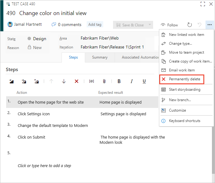

Удаление тестового случая, набора тестов или плана тестирования
Чтобы удалить тестовый случай, набор тестов или план тестирования, откройте его на веб-портале и выберите вариант окончательного удаления из меню действий. Массовое удаление не поддерживается на странице результатов запроса.
Примечание.
Параметр окончательного удаления отображается только в том случае, если у вас есть необходимые разрешения и доступ.

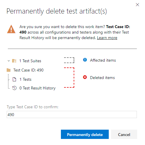

Подтвердите удаление элемента.

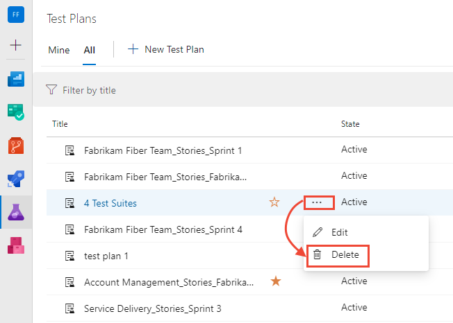

Вы также можете удалить план тестирования непосредственно из тестового плана. Чтобы удалить план тестирования, откройте "Планы тестирования" и выберите "Дополнительные действия" для плана, который вы хотите удалить, и нажмите
кнопку "Удалить".

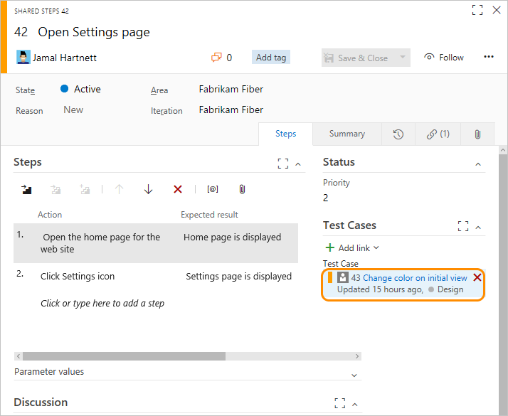

- Чтобы удалить общие шаги и общие параметры, сначала вручную удалите все ссылки на них, прежде чем удалить их.
