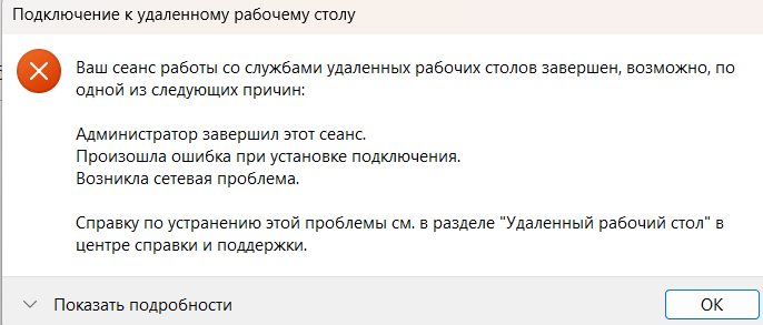

Пытаюсь подключиться с удаленному рабочему столу выдает ошибку

    Hi Мармышка Пердышков
    Сообщение об ошибке при подключении к удалённому рабочему столу указывает на проблемы с транспортным каналом или установкой сеанса, а не на неверный пароль. В первую очередь проверьте, что служба RDP (TermService) запущена и прослушивает порт TCP 3389 на целевом хосте. Убедитесь, что в брандмауэре Windows включено входящее правило для Remote Desktop. Если служба работает, протестируйте соединение через mstsc /v:имя_хоста и дополнительно проверьте доступность порта с помощью telnet имя_хоста 3389.
    Если сетевой путь доступен, просмотрите системный журнал событий на целевой машине на наличие событий 56, 50 или 1026 от TermDD или RemoteDesktopServices-RdpCoreTS, которые часто указывают на сбой TLS или CredSSP. В средах с разными версиями ОС убедитесь, что настройки безопасности RDP совпадают на клиенте и сервере (в локальной групповой политике: Конфигурация компьютера > Административные шаблоны > Компоненты Windows > Службы удалённых рабочих столов > Узел сеансов удалённого рабочего стола > Безопасность). Также проверьте, нет ли политик, ограничивающих количество сеансов или принудительно завершающих их. Если всё это исключено, наиболее вероятна нестабильность сети или ошибка в последних обновлениях, поэтому рекомендуется установить актуальные cumulative updates на клиенте и сервере.
