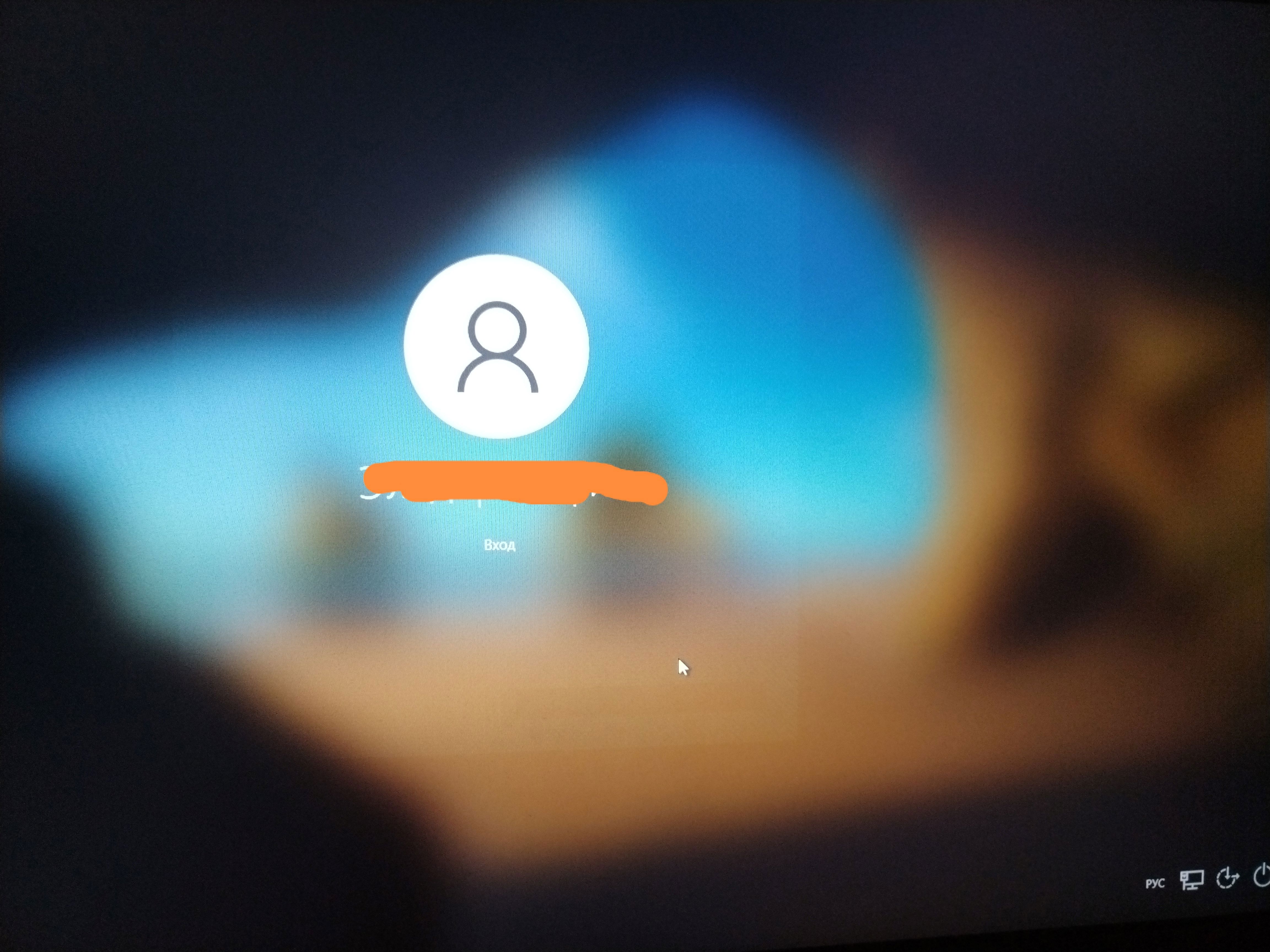

Действие: Произвел обновление BIOS на материнской плате B550 AORUS ELITE v2 до самой последней версии (FH). Обновление прошло штатно, система перезагрузилась и запустилась.

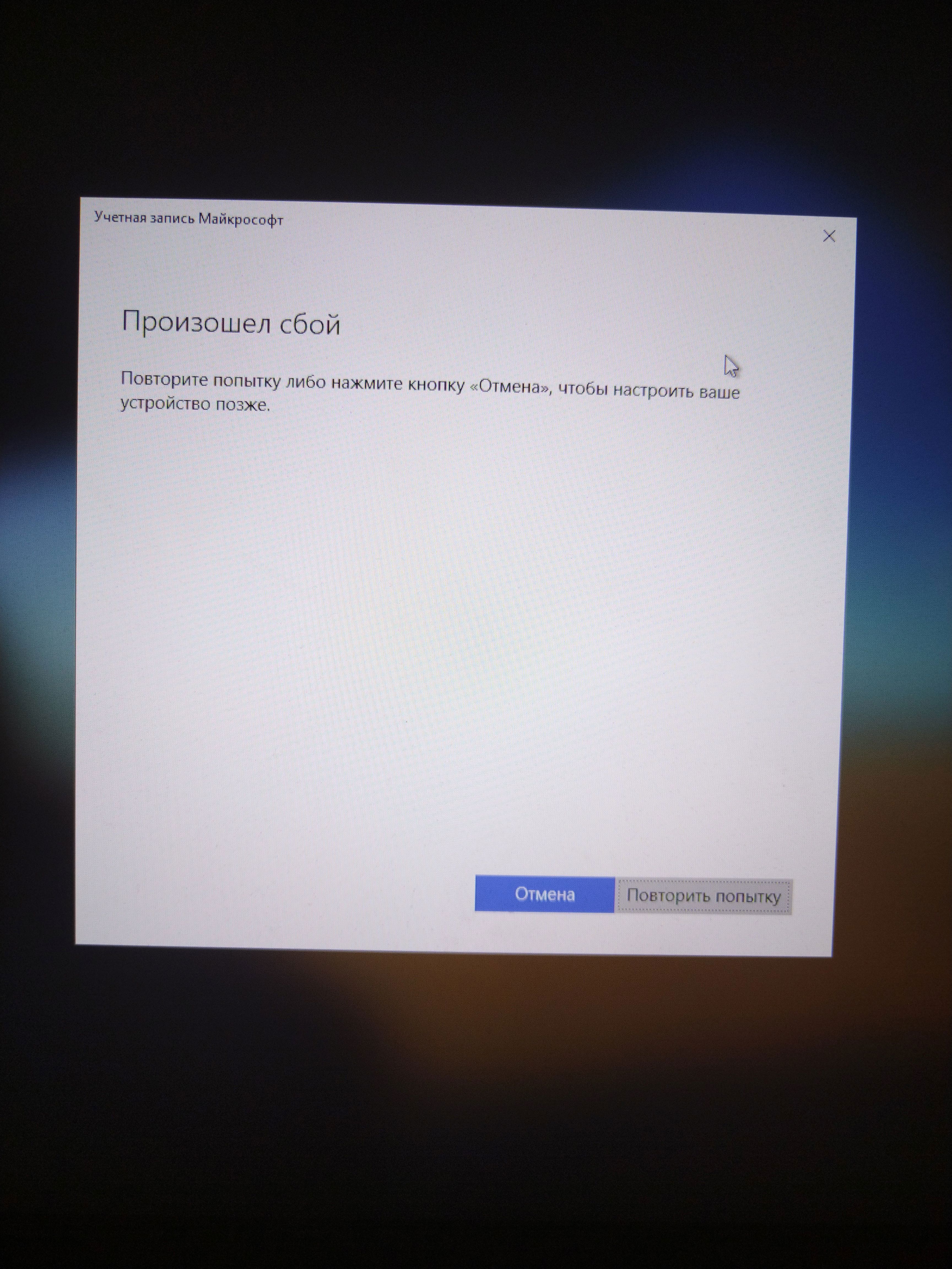

Проблема: При попытке входа в учетную запись, когда требуется ввести пароль (или использовать функции восстановления пароля), возникает ошибка.
Симптомы:
При нажатии на опцию "Настроить свой PIN-код" появляется сообщение "Подождите".
Система кратковременно обрабатывает запрос, затем пишет либо об ошибке, либо об отсутствии интернета (интернет работает). Повторные попытки приводят к тому же результату.
После попытки решить, кнопка "Настроить свой PIN-код" поменялась на "Вход", но результат тот же

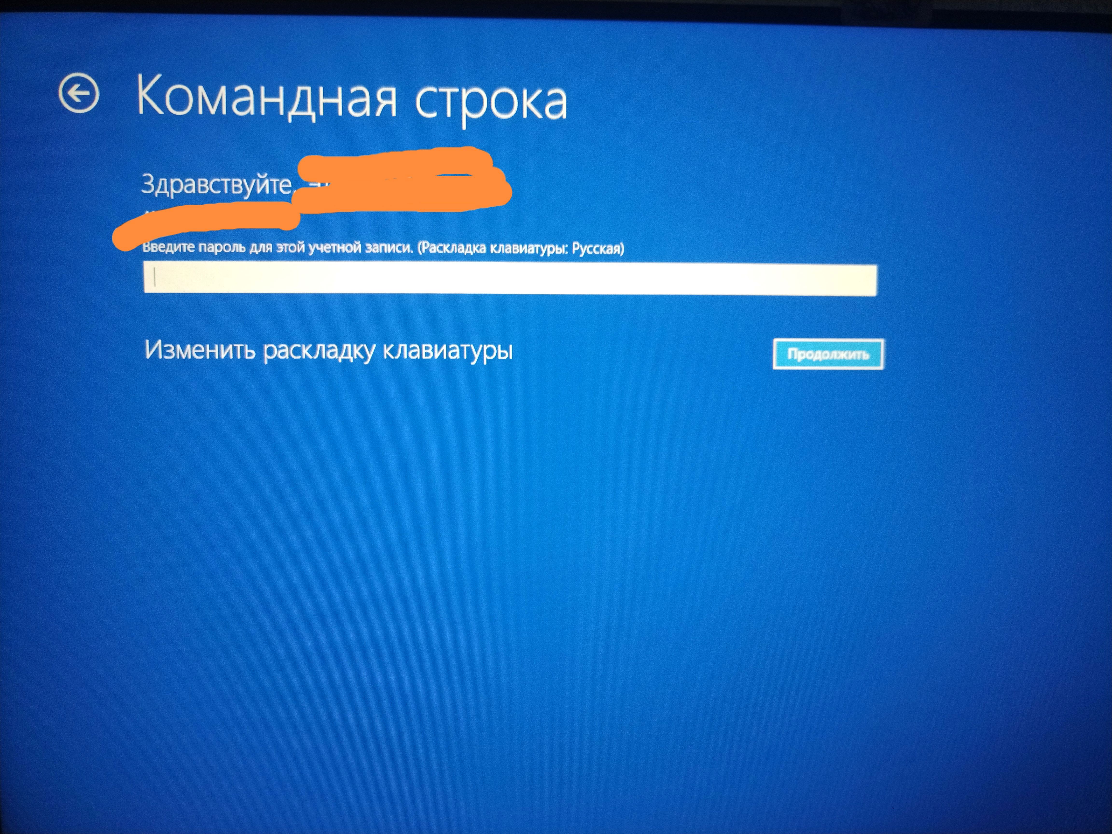

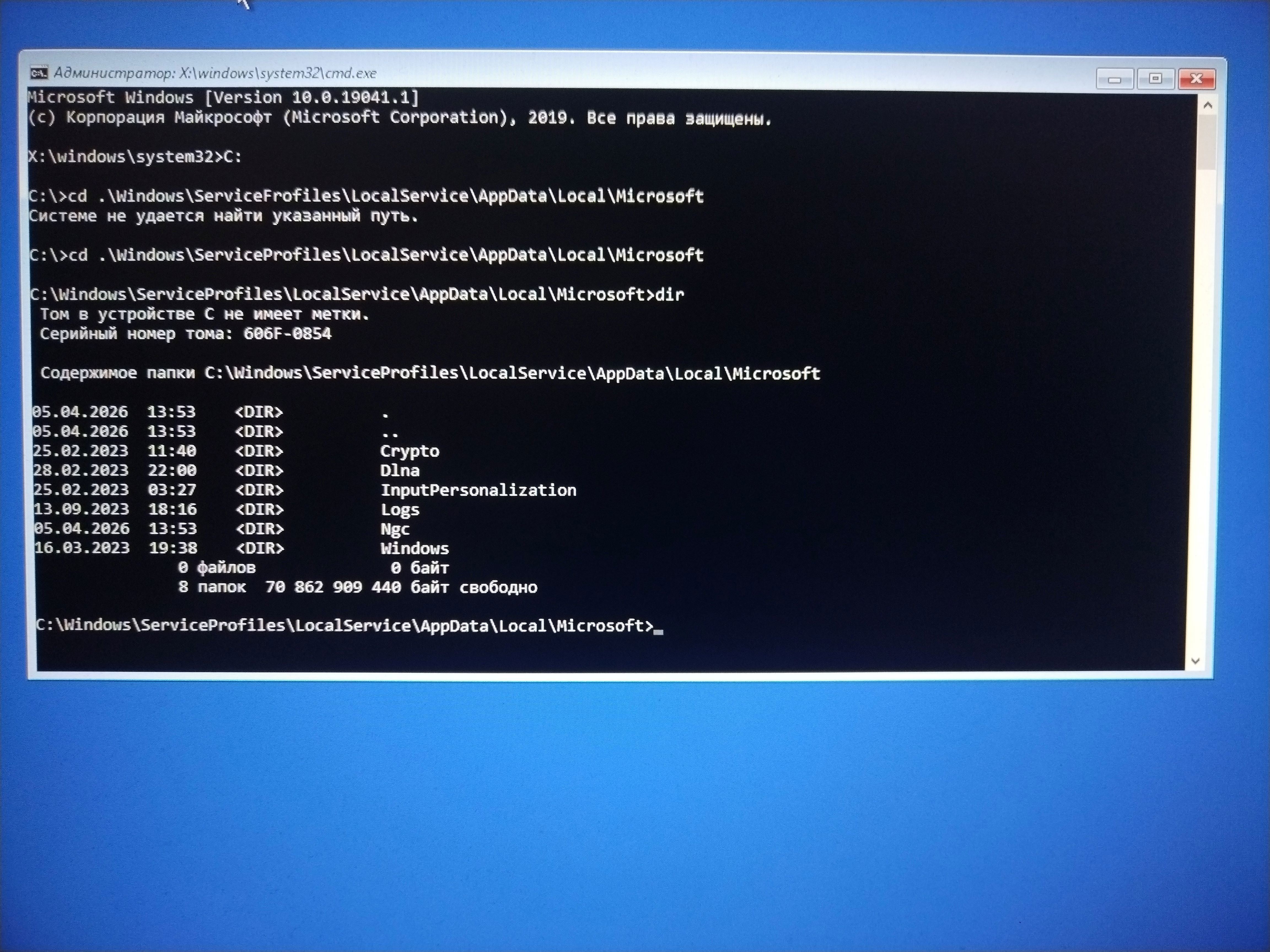

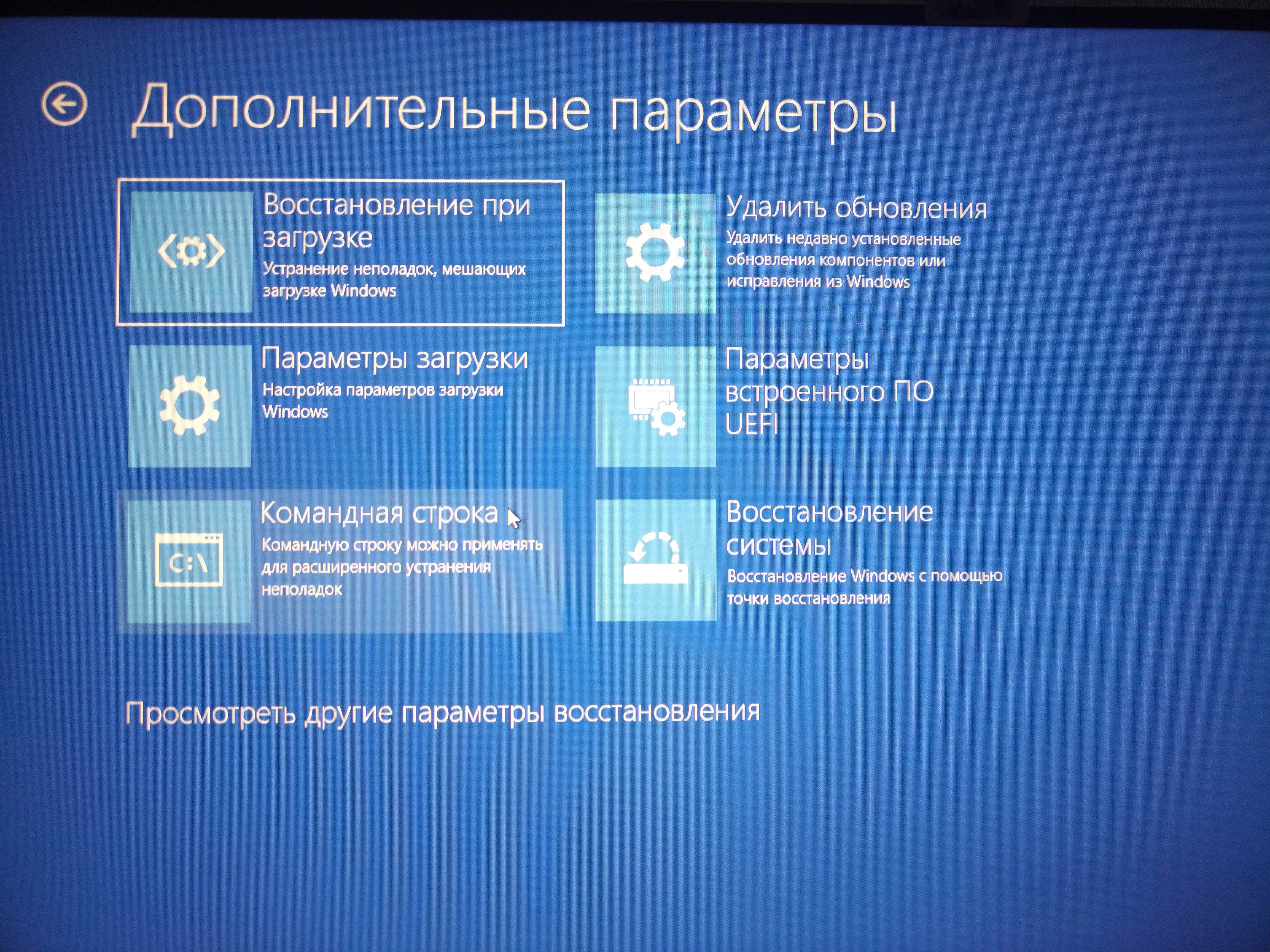

Диагностика/Восстановление: В меню диагностики и устранения неполадок

Я использовал ChatGPT и после серии вопросов он пришел к выводу, что лучше всего сделать востановление к последней точке восстановления (я их не делал), либо вообще полный сброс с сохранением данных, поэтому не буду торопиться и буду надеяться на ответ от специалистов.

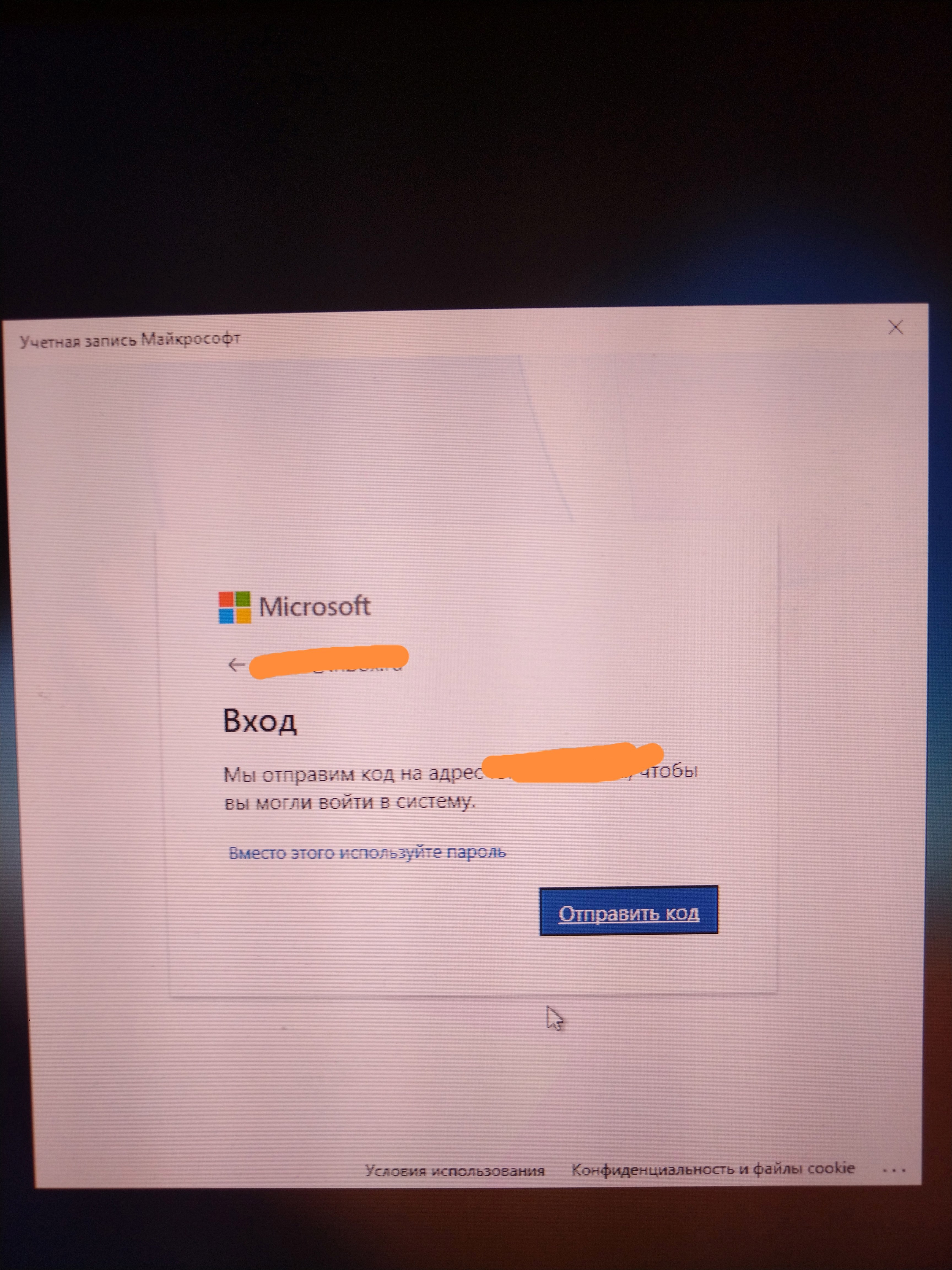

Я решил еще раз зайти на другую Windows 10, но у меня вылезла ошибка с сменной Pin-кода, я нажал изменить и мне загрузило меню, где я могу ввести пароль(последний скриншот), но это чистая Windows 10, мне нужна старая система.

Я понимаю, как это расстраивает, что после обновления BIOS вы больше не можете войти в свою оригинальную установку Windows 10, хотя система запускается и интернет работает. Я знаю, что вы очень хотите вернуться к своей старой Windows. К сожалению, это невозможно.
После обновления BIOS информация о безопасности оборудования изменилась. Ваша старая установка Windows больше не соответствует состоянию безопасности, с которым она была создана, поэтому Windows больше не может проверить вход в систему. Лучший способ восстановить доступ — это сбросить Windows, сохранив при этом личные файлы, как вы уже сделали:
  1. На экране входа в систему удерживайте клавишу Shift и выберите «Перезапустить», чтобы войти в WinRE.
  2. Перейдите в «Устранение неполадок» > «Сбросить этот ПК» > Выберите «Сохранить мои файлы».
  3. Следуйте инструкциям, чтобы сбросить Windows.
Сброс PIN-кода через веб-сайт учетной записи Microsoft не устраняет проблемы со входом в систему, связанные с TPM. Ваши файлы не будут удалены при сбросе, но вам придется заново добавить приложения и настройки.
