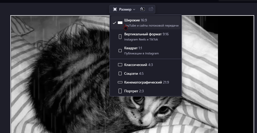

Для чего вы создали свой мерзкий clipchamp если в нём нельзя ИЗМЕНИТЬ РАЗМЕР ХОЛСТА
alpha beta 0 Баллы репутации
2026-01-05T16:35:21.3133333+00:00
Пользовательское изображение
ЧТО ЭТО? ДЛЯ ЧЕГО ТУТ ЭТА ОГРОМНАЯ ЧЁРНАЯ ПОЛОСА. КАК ЕЁ УБРАТЬ. Я ВООБЩЕ НЕ ПРОСИЛ ХОЛСТ МНЕ В ВИДЕО ПИХАТЬ

    Спасибо за предоставленный скриншот. Эта «большая чёрная полоса» почти всегда является результатом леттербоксинга (или пустого фона), возникающего из‑за несоответствия соотношения сторон проекта и соотношения сторон/размера медиафайла. На вашем скриншоте проект установлен в формат Широкие 16:9. Если изображение или видео имеет более «высокий» или более «узкий» формат (например, 4:3, 1:1, 9:16), Clipchamp отображает чёрные области, пока вы не заполните или не обрежете медиа под холст. Рекомендую попробовать следующее:
    Установите нужное соотношение сторон проекта
    Верхняя панель > Размер (Size) > выберите 16:9 / 9:16 / 1:1 / 4:5 / 4:3 / 21:9 / 2:3 в соответствии с целевой платформой.
    Сделайте так, чтобы клип заполнял холст
    Щёлкните клип на холсте.
    В правой панели (Transform) выберите Fill (иногда обозначается как Crop to fill).
    Либо щёлкните правой кнопкой мыши по клипу > Crop to fill.
    Перетаскивайте маркеры на холсте, чтобы увеличить/масштабировать клип до исчезновения чёрных краёв. Перемещайте изображение мышью, чтобы сохранить объект по центру.
    Проверьте переключатель «Fit / Fill»
    Режим Fit сохраняет весь кадр, но добавляет чёрные полосы.
    Переключитесь на Fill, чтобы заполнить холст (чёрные полосы исчезнут, но края могут быть обрезаны).
    Удалите случайные наложения
    Проверьте все дорожки на временной шкале. Если есть чёрный прямоугольник, фигура или фоновый клип, удалите его или скройте.
    Если вы использовали фильтры, добавляющие рамки, отключите их в правой панели.
    Проверьте настройки экспорта
    Экспортируйте видео с тем же соотношением сторон, что и у проекта (например, 16:9 > 1920×1080, 9:16 > 1080×1920).
    Несоответствие настроек экспорта может снова привести к появлению чёрных полос.
    Если вам необходимо сохранить изображение полностью (без обрезки), измените соотношение сторон проекта так, чтобы оно соответствовало исходному файлу:
    • Пример: исходник 4:3 > установите Классический 4:3.
    Либо оставьте 16:9 и добавьте размытый или увеличенный фон (дублируйте слой, увеличьте нижнюю копию до заполнения холста и примените размытие), чтобы вместо чёрных полос не было пустого фона.
