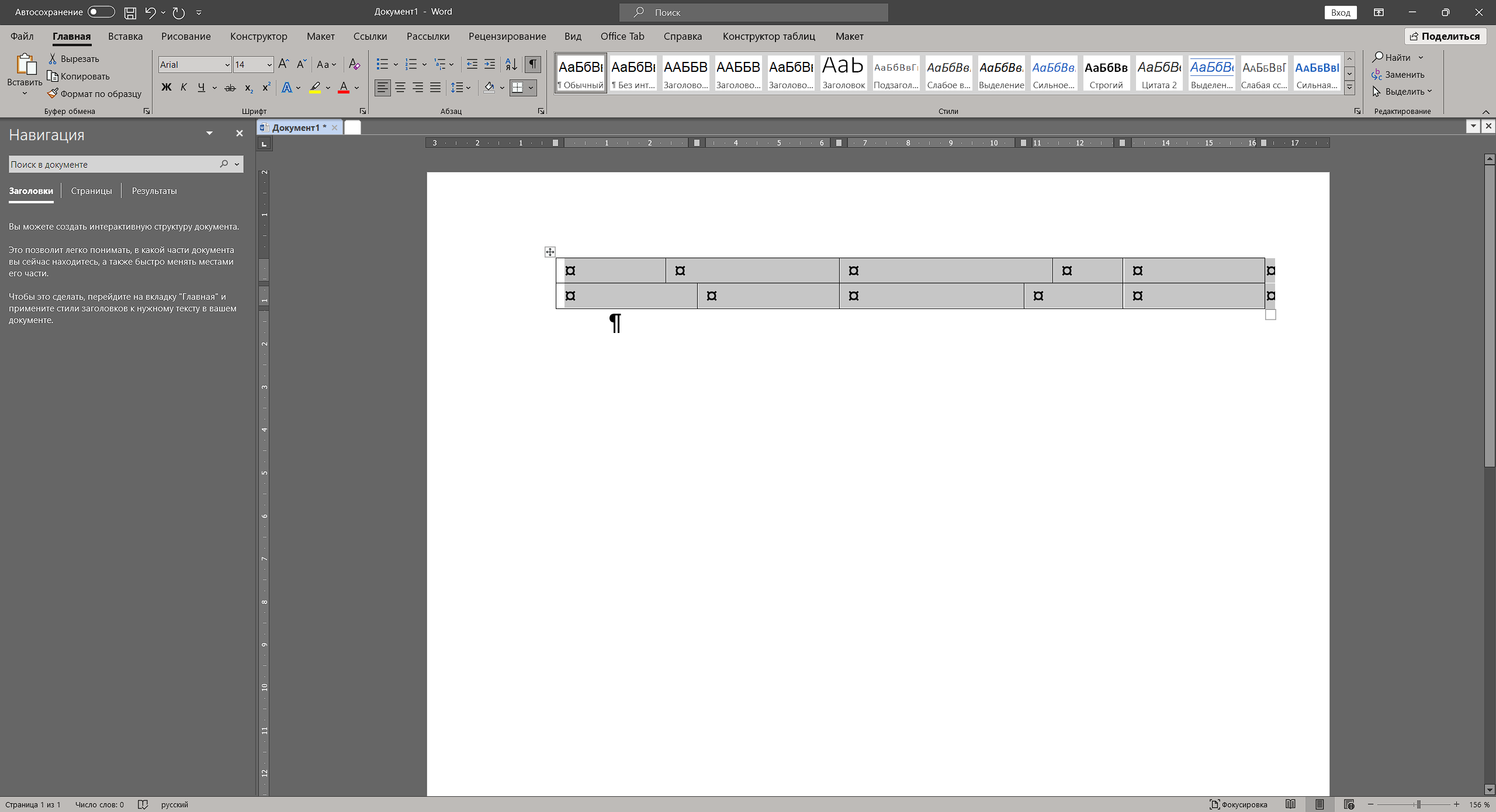

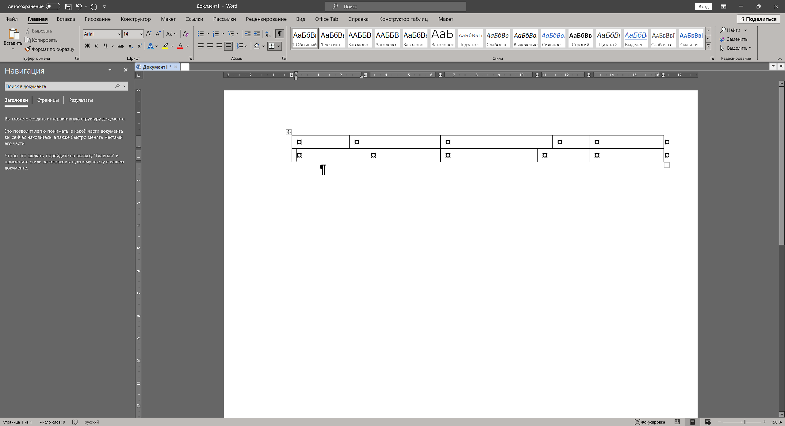

Создал таблицу в Word, мне нужно разделить ее по строкам, чтобы каждая строка считалась отдельной таблицей, но при этом чтобы между ними не было пробела. То есть должна быть одна таблица, но строки у нее считаются как отдельные таблицы.

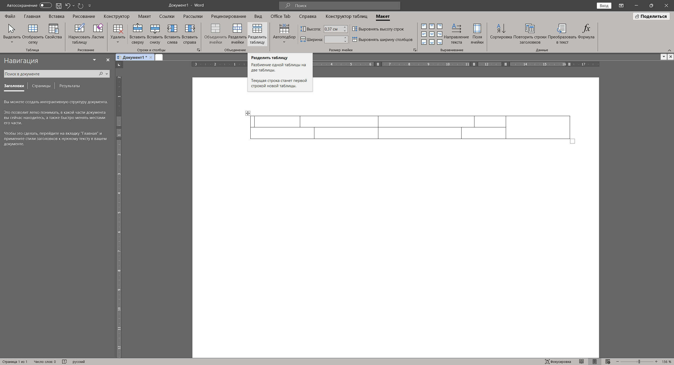

    Thanks for sharing the details, Степан! Yes you can do that manually.
    Click in the row where you want to split the table.
    On the Layout tab (under Table Tools), click Split Table.
    • Word will separate the table into two tables.
    You’ll now see a tiny blank paragraph (¶) between the tables, this creates a visual gap.
    Turn on ¶ marks (Ctrl + Shift + 8) so you can see it.
    Select and delete that empty paragraph mark.
    Once deleted, the two tables will touch directly, no visual space, even though they’re separate tables.
    Repeat steps 1–5 for each row.
    You’ll have multiple one-row tables that appear to form one continuous table.
    See if this helps. If you need further assistance just let me know.
