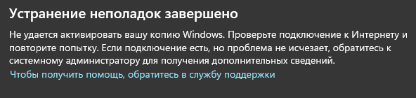

Спустя более чем год у меня начал появляться баннер с активацией windows примерно спустя 1-2 часа работы системы. При устранении неполадок у меня не удается активировать windows. Если что у меня лицензия.Пользовательское изображение

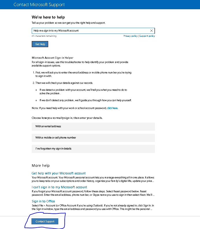

    Лучший способ связаться с Microsoft — через домашний чат. Перейдите по ссылке ниже и введите «Windows». Ниже будет опция «Связаться со службой поддержки».
    https://support.microsoft.com/home/contact
