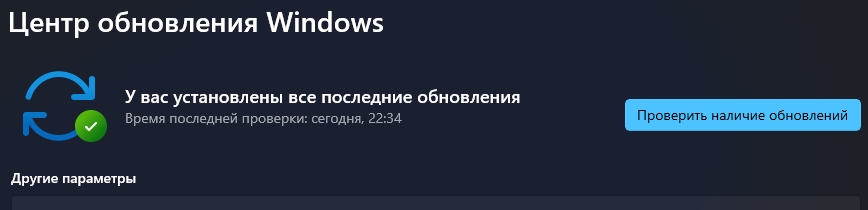

Нахожусь в полном непонимании, уже не знаю что делать, если есть решение прошу вас помочь.. Заранее спасибо!
