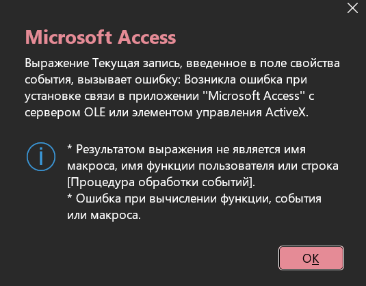

Не работает Microsoft access. Очень многое перепробывал ничего не помагает. Пользовательское изображение

    Смотрите каждый шаг каждый переход на любую из таблиц вызывает данную ошибку. Формы не работают, таблицу в принципе посмотреть возможно. В форме есть дата она указываться верно. База данных работает на 3 ноутбуках что тут не знаю. Ноутбук realme book prime. Windows 11 HOME. В библиотеках негде нет MISSING:. версия Access 365. Все что вы написали стоит на проблемном ноутбуке точно так же как и на тех на которых база работает.

    Судя по вашему скриншоту, Access столкнулся с ошибкой при попытке выполнить событие, связанное с вашей формой.
    Позвольте уточнить, пробовали ли вы уже следующие шаги, чтобы проверить, сохраняется ли проблема?
    1.Воссоздайте проблемную форму.
    -Сделайте копию формы, в которой возникает ошибка, вставьте её как новую, удалите старую версию и переименуйте копию обратно в исходное имя.
    -Это помогает обновить внутренние ссылки формы, если она немного повреждена.
    2.Проверьте свойства события.
    -Откройте форму в режиме конструктора, перейдите на вкладку «Событие» в листе свойств и проверьте поля событий (например, «При щелчке», «При текущей записи»).
    -Если вы видите «Текущая запись» или любой другой текст, который не является допустимым выражением, очистите его или замените на [Процедура события], если вы планируете использовать код VBA.
    Если проблема сохраняется после этих проверок, пожалуйста, предоставьте дополнительные сведения, такие как версия Access, которую вы используете (например, Access 2016, 2019, 2021 или Access 365), обрабатываются ли события формы с помощью VBA-кода или макросов, а также какие шаги устранения неполадок вы уже пробовали.
