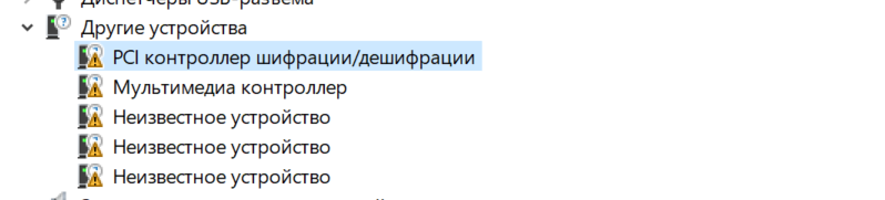

Добрый день, столкнулся с проблемой того что после переустановки Windows 10, на моем ноутбуке ASUS Rog Strix G17 G713P возникла проблема с компьютером в целом:
  1. В диспетчере устройств появились " Неизвестное устройство" в паре с "Мультимедия контроллер" и еще одним

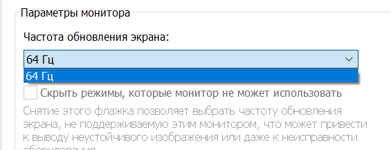

  2. 64 герц при этом никак не могу поставить мои заявленные 240

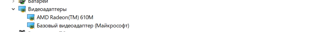

  3. Отсутствует видеокарта nvidia 4060 в диспетчере устройств , вместо нее базовый видеоадаптер майкрософт. Такая же ситуация с монитором и процессором. В общем и целом даже не в состоянии открыть панель управления nvidia на рабочем столе. По советам с интернета уже обновил все что можно было. Так же полазил в BIOS в котором насколько я понял все дискретные видеоадаптеры уже давно включены.

    Hii,
    You'll do the following: activate the local administrator account with the command below:
    net user administrator /active:yes
    If the operation is successful, you'll update the BIOS to the latest version.
    https://dlcdnta.asus.com/pub/ASUS/GamingNB/Image/BIOS/117862/ASUS_G713PV_334_BIOS_Update_1.exe?model=ROG%20Strix%20G17%20(2023)%20G713&Signature=PR4SgMycZSWIDCLy4ZSFTLD6iC8xTvC~VQOZgXyYgBPVHFugMH76T-xTWTDUqZ3sCb8WiN7u-xclpDIH11c4aQ4Wc~mFvBS3umdh6MN6ORahy6bY8qUs1CrQKAYeOALuY-1ayPlfltiR1Caj-3H~H4o0qpd3LflP5sAI6vBa7s4O~HGAiuoR~CIsvhZ1pyYhF-g9l7rzjOnjD3cVECSuBPshrftGmgBDbt1XVxtynUtx9FuCWsVz6YpjnbSuC0~k8hMRmGkGSbCn0w-obPHmmb4EPbqBYoe4YJyTry4pNW7bGBphATvyb6w0OJupiO8WktpYYISPTBFxRQzGEwtTFA__&Expires=1759628510&Key-Pair-Id=K2ITB7O97XKKCX
    After updating the BIOS to the latest version, run the AMD Cleanup Utility:
    https://www.amd.com/en/resources/support-articles/faqs/GPU-601.html
    You'll activate the local administrator account with the command below:
    You'll enter Safe Mode, select the administrator account, and wait for the process to complete, then restart your PC.
    After completing the process, you'll install all the drivers below along with Armory crated:
    https://dlcdnta.asus.com/pub/ASUS/GamingNB/Image/Driver/Chipset/38439/Raid_ROG_AMD_J_V9.3.3.00097_38439.exe?model=ROG%20Strix%20G17%20(2023)%20G713&Signature=Awx7rw72SadortxJCMpNNN-7stx3MlFzO9Cgfq0d5kx7SK7tlpuSPGKmx1VS~CNSQdzCufyABk---bnEYJmVyTTbN0NkJIL1eNy~gslKYu1vzJLljmgkypU0cXFdxhS7E5KCpkegvkFWPXLKnC0aaCSN5hpVYqG8~IJpldf09JfYh6c1VXZxbwX0Pj5PYTk0R80t3PW3U~tnUsgPRX3Tq6zmuxhNfaW-KHV-6NyQpAbcURm5GZtlp7dXPcTOtcDyscaawukV436IKqBoBNUee80xucZnzIxNqPC78FfyoSc4tp9yEpiUt7wDxwD5SI7ptxOln5E6zdUdpKR2tJb3yw__&Expires=1759628545&Key-Pair-Id=K2ITB7O97XKKCX
    https://dlcdnta.asus.com/pub/ASUS/GamingNB/Image/Driver/Chipset/38436/AMD_Chipset_DriverOnly_ROG_AMD_J_V1.2.0.124_38436.exe?model=ROG%20Strix%20G17%20(2023)%20G713&Signature=Xx19ilziZzXbIIRNnvO9PMDv4MOfSBlGXpSiRb-MwEoc8uvvaUzfwxSzs8KwR3QhToiOHxhb68a143iSOHHUqFMdDgdMrcwcf384QrTaboesASJHvDA-kxV-f3HegItkYi82wJGYB27nmO~MbZnYZnJ2cY3aLlTY~tBBB~-FTywSbt1tPWOSdwfTkGOfCn1khBKieH~dP9ZmFA2j6Dr4id0rx48EfK1~dPHv3z7qx2o-vZ0u4rEDF9mD1L2gLGo1fxCK6NZJ0-T5WPx~CC~CtpO2aZcbTHZn-FC0sLw~za48Io9UDrxRQG25MLXxnJED09-odtAdoZ-rDi72pmF89Q__&Expires=1759628556&Key-Pair-Id=K2ITB7O97XKKCX
    https://dlcdnta.asus.com/pub/ASUS/GamingNB/Image/Driver/Audio/38432/Audio_DriverOnly_Dolby_ROG_Realtek_J_V6.0.9590.1_38432.exe?model=ROG%20Strix%20G17%20(2023)%20G713&Signature=GcE3X9EZGvUvMqdYcfSEZfkeZCuEcTT275fGICx074MMsfQ6o9WKYuVgPcbLbrunoH4WZ7bnxvuJ3GMnLUIicgK3WWJKa47HYpnbZ1Uq7T2LARB2ekKRnNDOIMnQIcHI4Q~LSTjLYxhsKuQVNQXb5CdX8MjVUtaOxwqra4-jUmSFDOkNnMBOKAQz43WxneBKSDeqyE1PmkoVv27H7FnqqUY5qkbPW3DZTcp4ZN~OxSWItWAol-N0R-HBahOHXOhrxcPinDHtrxFpdEOenBJje6~ZG~vEqVUwYSLReJrtWyj9kxwOKnR0GWVM6jIq~ILZtQsVeI23Uiddr2yJTMTkPg__&Expires=1759628572&Key-Pair-Id=K2ITB7O97XKKCX
    https://dlcdnta.asus.com/pub/ASUS/GamingNB/Image/Driver/Graphics/38430/Graphic_DCH_ROG_NVIDIA_J_V32.0.15.5597_38430.exe?model=ROG%20Strix%20G17%20(2023)%20G713&Signature=qBh5JOSFBJsMc9b1nHef7rsYDdA6bOlTAN3DN9q4FDy6KJd-cvLSbRyP4CYozz55PujjR41HW3K61DmcWP~RLevaXfLP5qH6rxFfF8FP09R6vr3m~gkA~-0-bf~zhOptVQAtN7gcYa7tnbfiyM3qt2moLXK7t7kDCocSz~fiVnSRf5WmJQVud03WuE1KUSaoHLXY9~bcIpjJlcYv241BKocty4qunEec92LqS0sc~zY5RJRKJSmRSFifHaIrlOtrhKkoxx-tkDQ7l3vzlajyepv65TBh9jU8Q2eeHbsDdbmGx6m8PE~jqjTLcYIQoWAg4dCO6mxHjaGiJkukgFDliw__&Expires=1759628598&Key-Pair-Id=K2ITB7O97XKKCX
    https://dlcdnta.asus.com/pub/ASUS/GamingNB/Image/Driver/Graphics/38438/AMD_Graphic_DriverOnly_ROG_AMD_J_V32.0.11002.41_38438.exe?model=ROG%20Strix%20G17%20(2023)%20G713&Signature=KrWm9rePfONYqRq0YET-k60FoI7ifrdjP2fppj29A~4Qie5TLlB65jNGr1KTcgSzWcbtMmKna9GM43fFqbd08akLUUYNPOXpsiax~bCM55t7eEfBxh1sx21sE~GKOLyYW34zNp5BwmMr4CFZ2lFcAlLZb7v-ZERFwuDL~nzJCYP~0agbUs0PpeMd8ErWSXLvw7Z4CIzuPoM~SC8vCpHol6UhIGOL7h2oTnjbavIIUaPrfRN5GPGsd~fbDO4KNqGrilMzKbsoDEraeBnXq15LxKJ9DOhQhIszgjFXBMbvXXPqpBkTfyzVa7c6qFSJxtyuX0dfmDSdIG1JwyTPXfrnPQ__&Expires=1759628607&Key-Pair-Id=K2ITB7O97XKKCX
    https://dlcdnta.asus.com/pub/ASUS/GamingNB/G713PI/G713P_G733P_ASMedia_230209_2006_1E.zip?model=ROG%20Strix%20G17%20(2023)%20G713&Signature=bRqbNXRZHfyRuYuDAo80lwduOZ9icLkRBnx5GQgnbrqv-byMVL7o5QKLUVq9iCPV-6XPiFNx7Lg4n4YBK9WAy3xZXuiTcQTGklPBQL1E9iEmCyW0rhYwoAJRTzEqHlBDS5SSuNhF-0nYb-5Hme-mJHfSLL8YAAQjZzMIbQc7FeB9n7yKnHpE~n5Xcu7PRSse3vk6EO3TnnsV2HQ4aFZpm5aSGYYYdYoGQ3BQUalxDi7Uzg7VzVDTkfyq8jDmm1ZIA0V2A7fUVivwVpAVQdqqtcVGLpYYamddxeQkLV7OOMlhWJqBYtRjfmjW1xh9KYaabydZyj5WA9-jzV0EwfQuGw__&Expires=1759628624&Key-Pair-Id=K2ITB7O97XKKCX
    https://dlcdnta.asus.com/pub/ASUS/GamingNB/Image/Software/SoftwareandUtility/15838/ASUSSmartDisplayControl_ASUS_Z_V2.10.25_15838_4.exe?model=ROG%20Strix%20G17%20(2023)%20G713&Signature=cJEJWZxs6fGbYPtxaiXAMaj2Z6tBUIijc07Bx~FHbvhrMY~~d0-s979W7Z3C4YYwlkJXtAzXHsCOBV6JIbQSUu1laqfu41GTP4o4u1is9HjZ7L354gqdEmiHweProE3nJDuiW~0VKREJKQREEMDfyRzuZWfK1leSj~la8ZfETedJq-2jzKJKyZ5-cj7FRXFu313UXWlv59D7pZlmloe8N9G9~LW4NkNjgmKfLWRDF5LYRSRmprwddXG93skdaZ0BY1cA19oqKhJa1cKVWG6SOyZKvyZzahnA~atlrM2gnOb9unLBo6ODEDltBI0EWz27WDmASpMfgl2sU~82lT32XQ__&Expires=1759628649&Key-Pair-Id=K2ITB7O97XKKCX
    https://dlcdnta.asus.com/pub/ASUS/GamingNB/Image/Software/SoftwareandUtility/16991/ArmouryCrateControlInterface_ASUS_Z_V1.2.0.1_16991.exe?model=ROG%20Strix%20G17%20(2023)%20G713&Signature=x0X9oU~eoRPvUSL1vMagtHMmTDEOeFE0voSE5bKk41Xcbw0prl42fuf6dyXBL112qbJm0cRv~grjcWUyCbtRvwVyCfdHlCbgHW-2dU~T1xS-iwN9zYYZ5nfg7Li7WO~K4FNZ3fAo3fgg40ENRYkLAQcqlrRaTfGgK6OycLDGrpVoPsYeyvWgXTJfJOXJZyIwVXpGRMBZXSgrOP1xJEmCi11-U~h9elmwcaNCvBk~RwbA1MSLdlJoudpXv4ibuTBbuGTrhO70gsNDdzFqttwE~QCNSJFVK8kPgZSdESTbP7qbLI2GjU8ewTDH-KNfbXP2BDL-VJLrX0Ky0TEGF8BBlA__&Expires=1759628671&Key-Pair-Id=K2ITB7O97XKKCX
