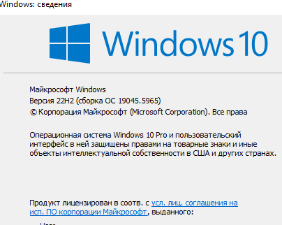

    Тоже. Какая версия и сборка ОС у вас Windows 10?
    • Нажмите "Windows + R", введите winver и нажмите OK.
    Если хотите, поделитесь снимком экрана.

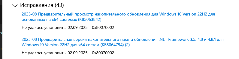

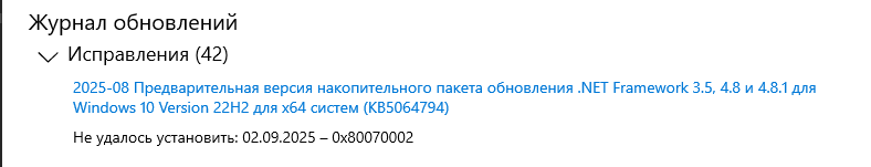

  2. Nichita Lazarev 0 Баллы репутации
    2025-09-02T17:32:20.21+00:00
    Пользовательское изображениеПользовательское изображение
    Было больше ошибок, но я удалил файлы, читал в интернете что это должно было помочь но не помогает никакой способ из которых я нашел
