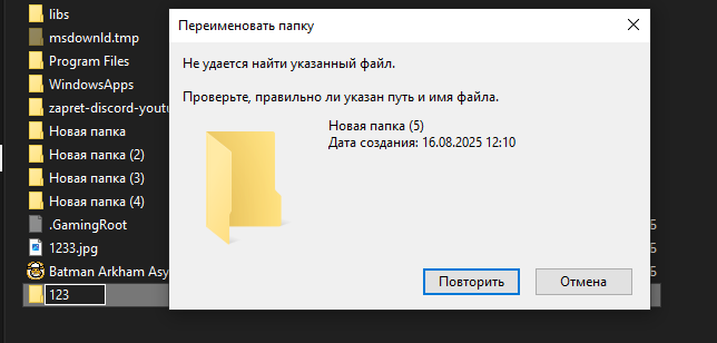

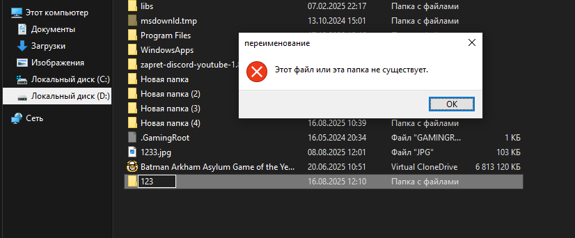

Добрый день.
Пытаюсь создать папку на диске Д (не системный). После создания пытаюсь переименовать папку и не получается. Пишет "не удается найти указанный файл". Это происходит постоянно. Т.е. если я создам новую папку, то переименовать её я не смогу.. Как быть? Переименование файла (скажем картинки на том же диске Д) работает, удаление папки работает. А вот переименование - нет

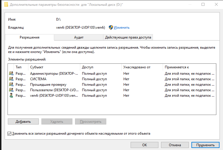

    Ваши разрешения выглядят нормально, и поскольку очистка кэша не помогла решить проблему, проблема почти наверняка связана с самим проводником. Пожалуйста, загрузитесь в безопасном режиме и попробуйте переименовать, если это работает, какое-то фоновое приложение мешает. Отключите расширения оболочки, отличные от Microsoft (контекстное меню/надстройки), так как они часто вызывают ошибки в Проводнике. Так как ren и Total Commander работают, диск исправен, просто Explorer плохо себя ведет.
