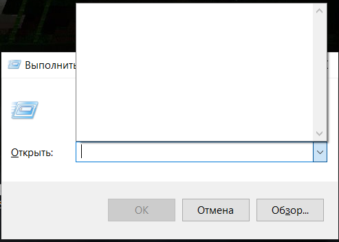

Как вернуть всплывающее подсказки в окне выполнить или при сочетании win r ?
vitag239 20 Баллы репутации
2025-08-06T18:16:02.12+00:00
Недавно обновился до windows 10 pro и позже заметил что пропали эти полезные подсказки. Когда-то давно я помню что переключал в настройках функцию, которая решила эту проблему, но сейчас найти её не удалось.

    It seems auto suggest is currently disabled. To fix this, check if App Launch Tracking is turned on as this controls whether the Run dialog remembers your past commands.
    To enable it, go to Settings > Privacy > General, then turn on "Let Windows track app launches to improve Start and search results."
    Once enabled, your commands should start showing up in the dropdown list again. Keep in mind that turning this setting off will also clear any existing history.

    Благодарю !
