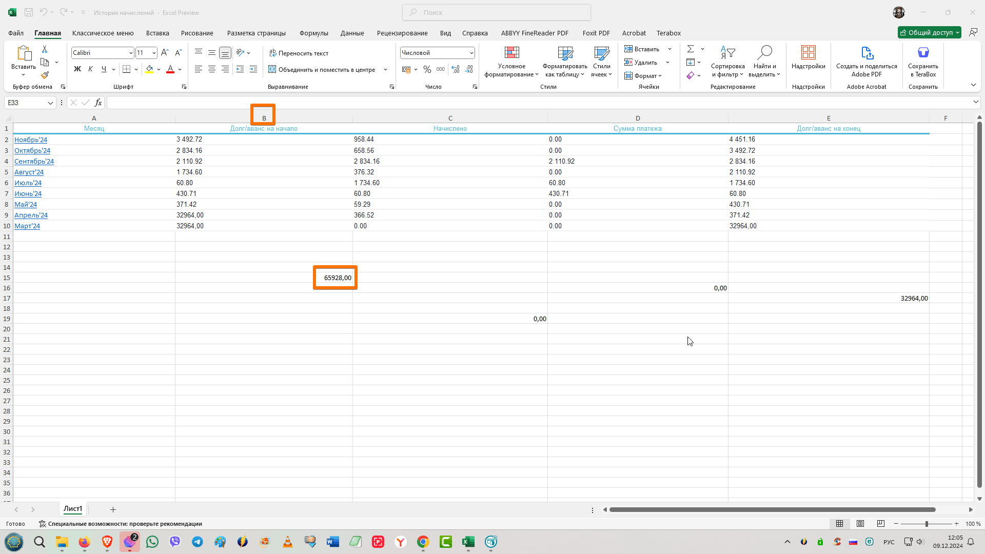

Всем привет.
Подскажите почему3 сумма ячеек не считается.
Я выделяю ячейку – жму "сумма" – выделяю ячейки, которые надо суммировать – жму на ввод. И ничего не суммируется.
У меня 2024 офис.
видео

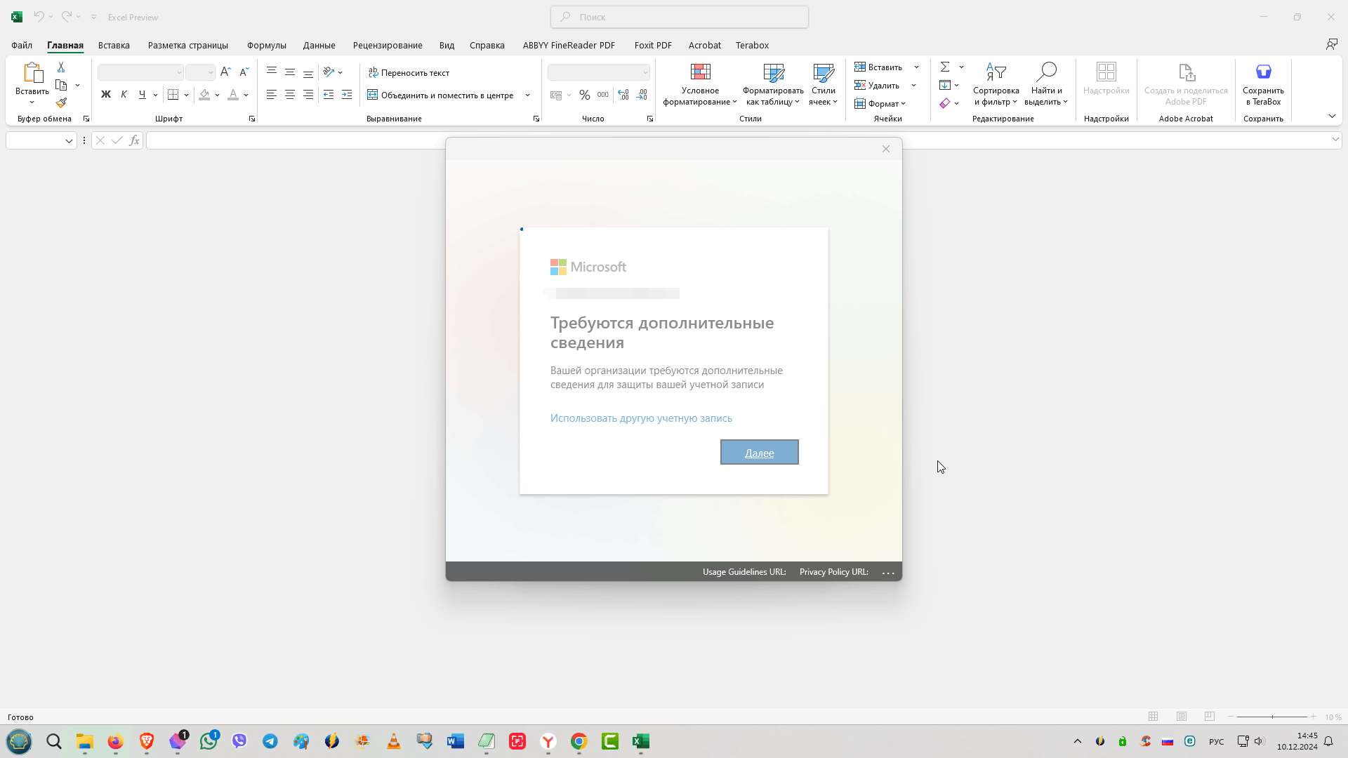

    Почему-то не открывается этот файл. Он просит войти в учётную запись Майкрософт. И почему-то не может в неё войти.

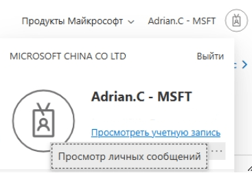

    Спасибо за ответ, но я не могу открыть эту ссылку. Вы можете отправить мне файл Excel в личном сообщении. Вот как просмотреть личное сообщение:

    Я поменял формат ячеек на "числовой" и кое-где пробелы из чисел убрал. Не помогло. Только в столбце "В" сумма что-то считает и то неправильно. Прикрепил я ссылку на файл Excel на всякий случай.
