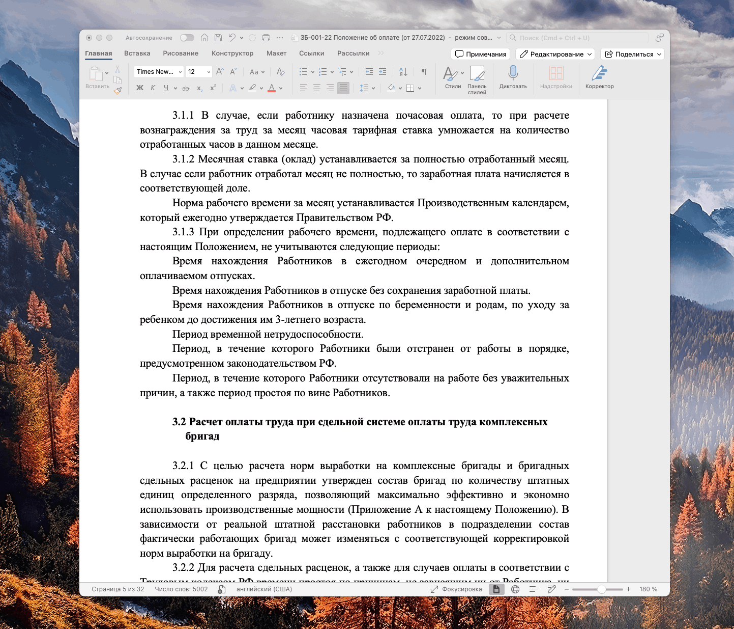

    Сейчас приложу скриншот сделанный с экрана с открытым документом Word, но без попытки выделения:

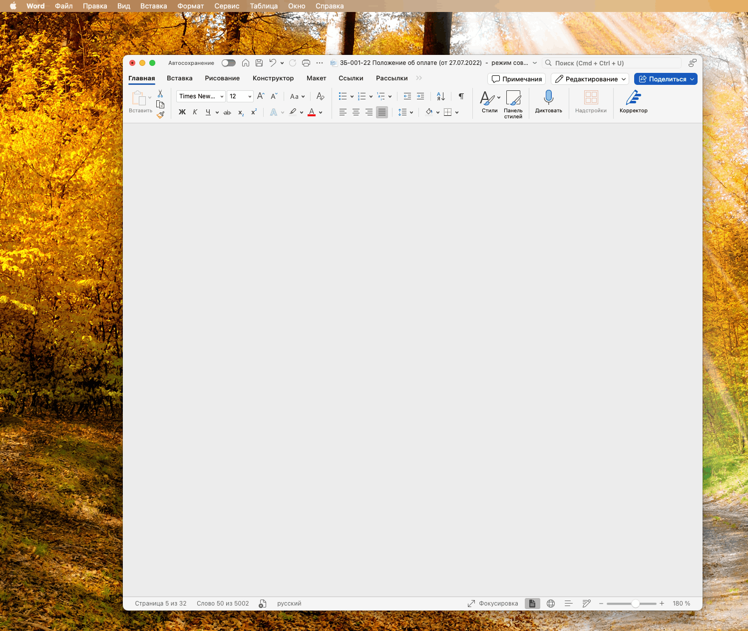

    После того как сделал попытку выделить фрагмент текста (при этом "накрылось" серым блоком только часть текста, остальной текст был виден в окне Word) и вновь попытался сделать скриншот. Вот что получилось:

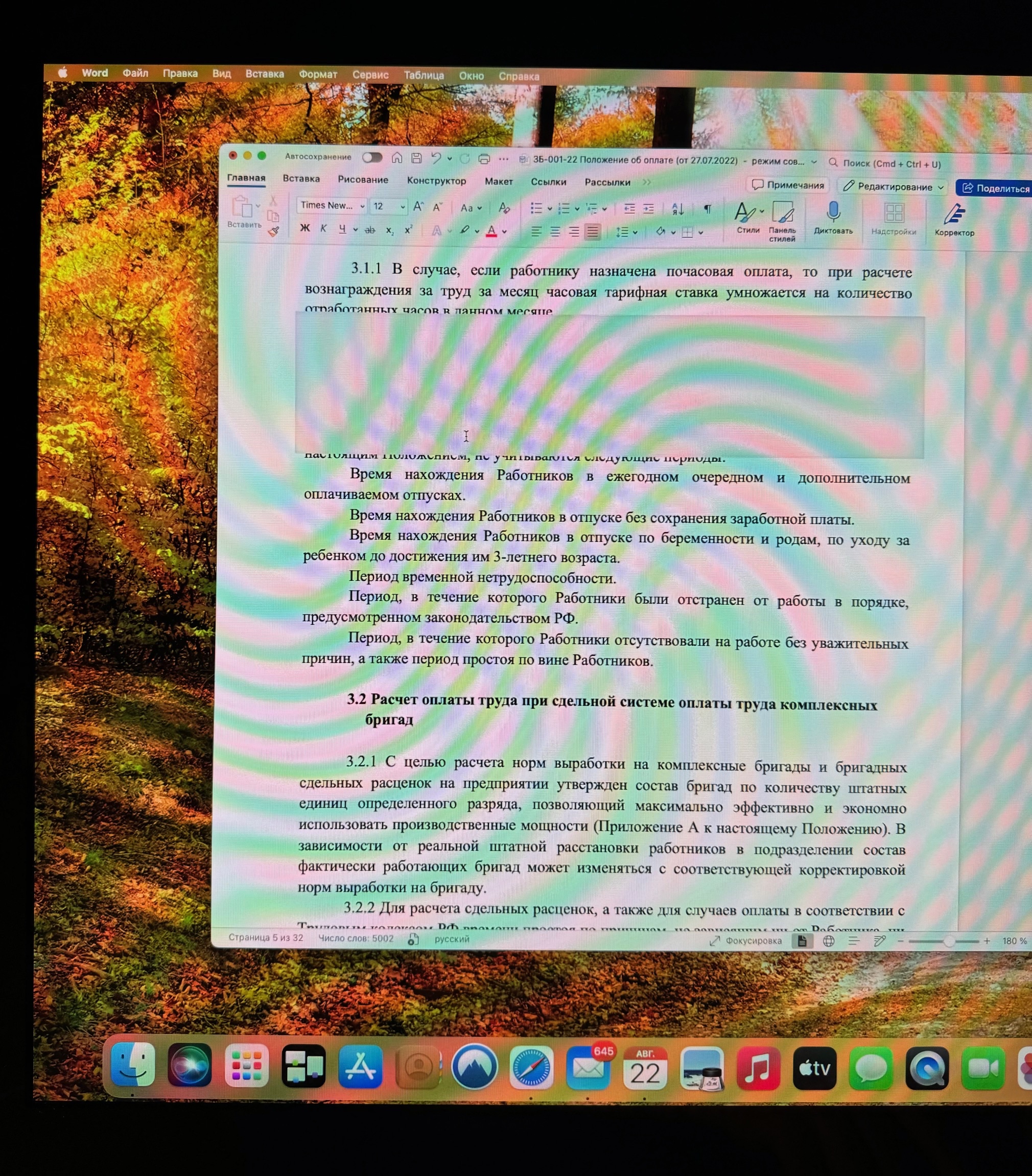

    Как-будто документа нет совсем, но он там есть! Я тут же сделал фото с помощью внешней камеры. На экране на самом деле было вот что:
    Пытался приложить видео процесса выделения, но видимо эта форма общения не позволяет этого сделать. Опишу на словах: когда выделяешь фрагмент текста вот таким блоком как на последнем фото, и далее работаешь любыми инструментами изменяющими этот фрагмент (меняешь размер, тип шрифта, заливаешь цветом, меняешь цвет шрифта - многое перепробовал), то фрагмент изменяется в соответствии с применяемыми инструментами, но этого под "серым блоком" не видно. Видишь это тогда, когда ткнув в любую часть текста снимаешь это выделение в виде "серого блока" - тогда видишь и сам фрагмент и то что он изменился.

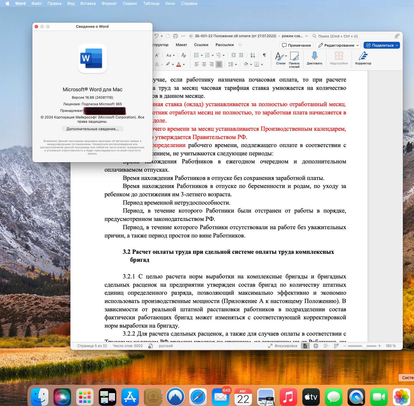

    Ну и напоследок отправляю скриншот с указанием используемой версии Word. Насколько я могу понять - это самая свежая из доступных на AppStore:
    Кстати, за "окном" с версией Word, виден тот самый фрагмент текста, который был "накрыт" серым блоком на фото выше. И как раз этот фрагмент я изменил цвет шрифта на красный и снял выделение - его Вы и видите.
