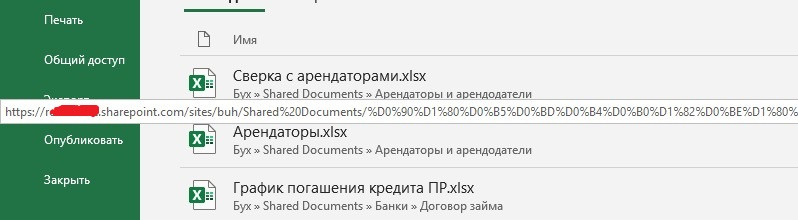

Файлы лежат на локальных компьютерах и синхронизируются с хранилищем. При открытии через excel путь к файлу выглядит как ссылка на поддомен sharepoint.com:

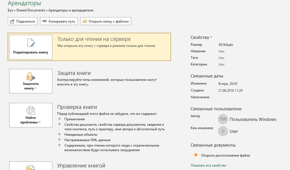

далее, если файл открывается, то сверху появляется предупреждение "мы открыли эту книгу с сервера в режиме только для чтения":
соответственно, если провалиться в свойства внутри файла, можно увидеть то же самое ("только для чтения на сервере"):
Если нажимать кнопку "редактировать книгу", то всё прекрасно работает - редактируется и сохраняется. Но каждый раз при открытии каждого файла нажимать это утомительно. Как можно исправить проблему, чтобы сразу открывалось в режиме редактирования?

    Спасибо, проследовав данной инструкции и сняв галочку в onedrive на вкладке "использовать microsoft office для синхронизации файлов Office", мы избавились от этой проблемы. Думается, что теперь одновременная работа нескольких пользователей с файлами стала невозможной, но она нам и не особо была нужна.
