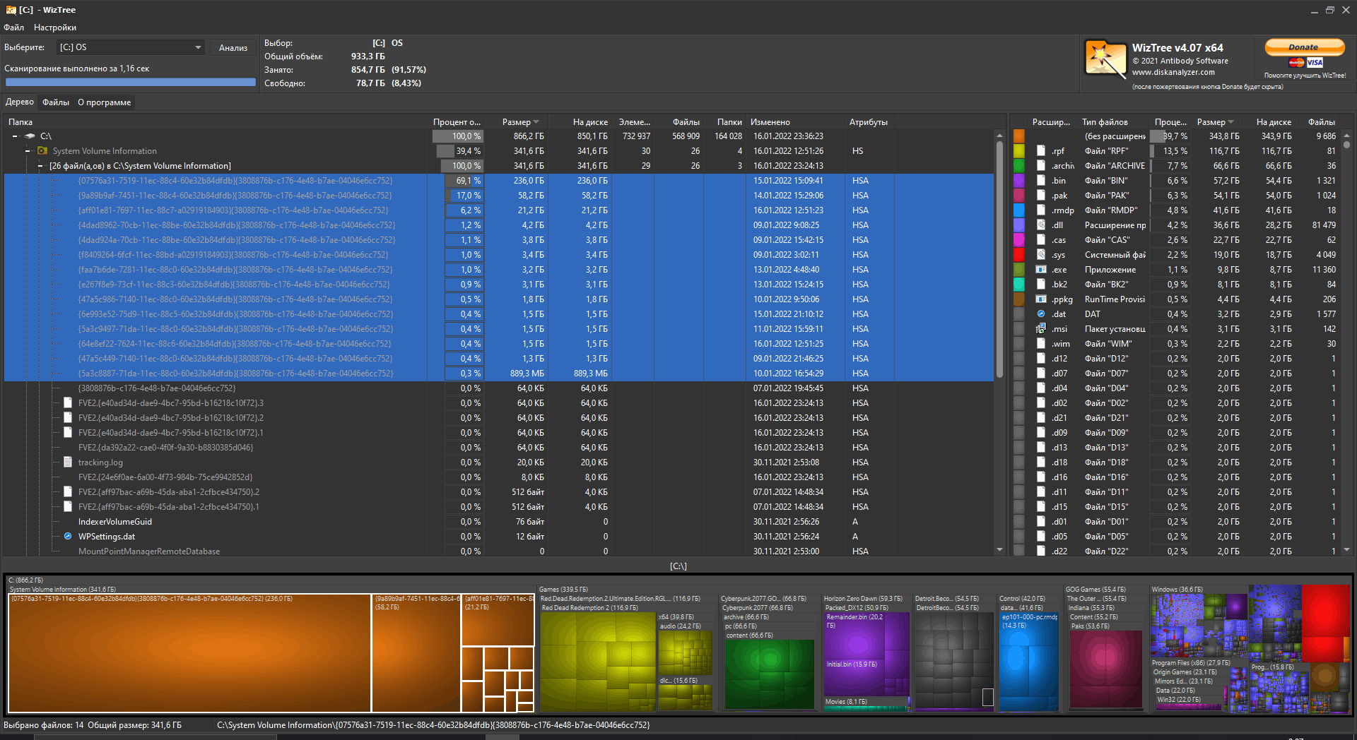

На новом ноутбуке спустя неделю работы внезапно практически закончилась свободная память (79,1 из 933 ГБ). 469 ГБ — это мои приложения и игры, а системные и зарезервированные — 380 ГБ. В параметрах указано, что некие файлы восстановления системы весят целых 324 ГБ. Со своей стороны я никаких точек восстановления системы не создавала. Буду очень признательна, если кто-нибудь подскажет, из-за чего это произошло и как исправить.
Как показала программа WizTree, тяжёлые файлы находятся в папке C:\System Volume Information. Самый тяжёлый {07576a31-7519-11ec-88c4-60e32b84dfdb}{3808876b-c176-4e48-b7ae-04046e6cc752} — 236 ГБ, далее по убыванию 58,2, 21, 2, 4,2 и т.д. Прикладываю скрин для понимания.
Ноутбук только из коробки, систему не переустанавливала, никаких копий не создавала.

    Попробуйте очистить память по инструкции https://support.microsoft.com/ru-ru/windows/%D0.... В параметрах системы есть очистка диска, она покажет что можно удалить. Если не совсем понятно, то напишите. Покажу на картинке куда зайти

    Спасибо за совет!
    Очистила раздел "Восстановление системы и теневое копирование" (вкладка "Дополнительно"). Это помогло, теперь в папке C:\System Volume Information всего 21,2 ГБ.
