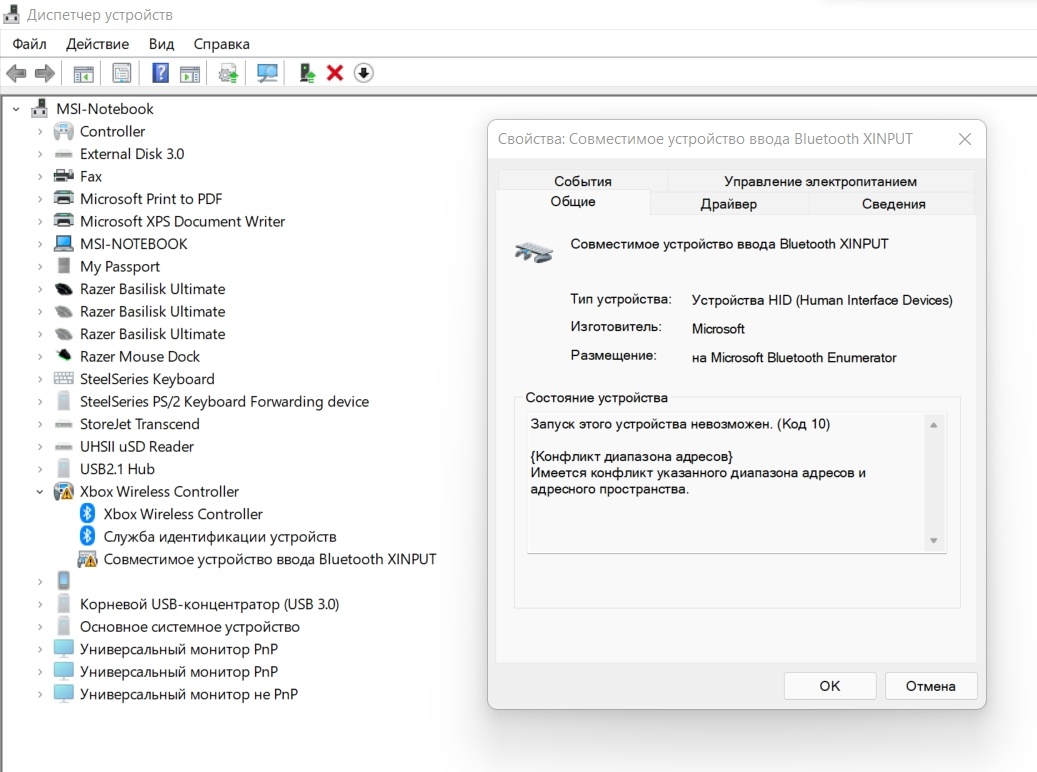

Сопряжение контроллера работает только в том случае, если не выключить Bluetooth на ПК.
Если включить Bluetooth после его выключения, геймпад больше не сможет подключиться к ПК, и появится сообщение об ошибке Bluetooth XINPUT. Помогает только перезагрузка компьютера.
На Windows 10 такой проблемы не было.
У меня есть геймпад Xbox One, который подключается к Intel Wireless-AC 9560.
Пробовал драйверы: 22.70.2.1, 22.80.1.1, 22.90.0.4, 22.90.3.2, 22.100.0.2, 22.100.1.1, 22.110.0.2.
Воспроизведение проблемы:
  1. Включите ПК
  2. Включите Bluetooth
  3. Подключите или сделайте сопряжение контроллера с помощью Bluetooth (Контроллер работает правильно)
  4. Отключить Bluetooth на ПК
  5. Включите Bluetooth
  6. На данном этапе контроллер не может повторно подключиться к ПК через Bluetooth.
