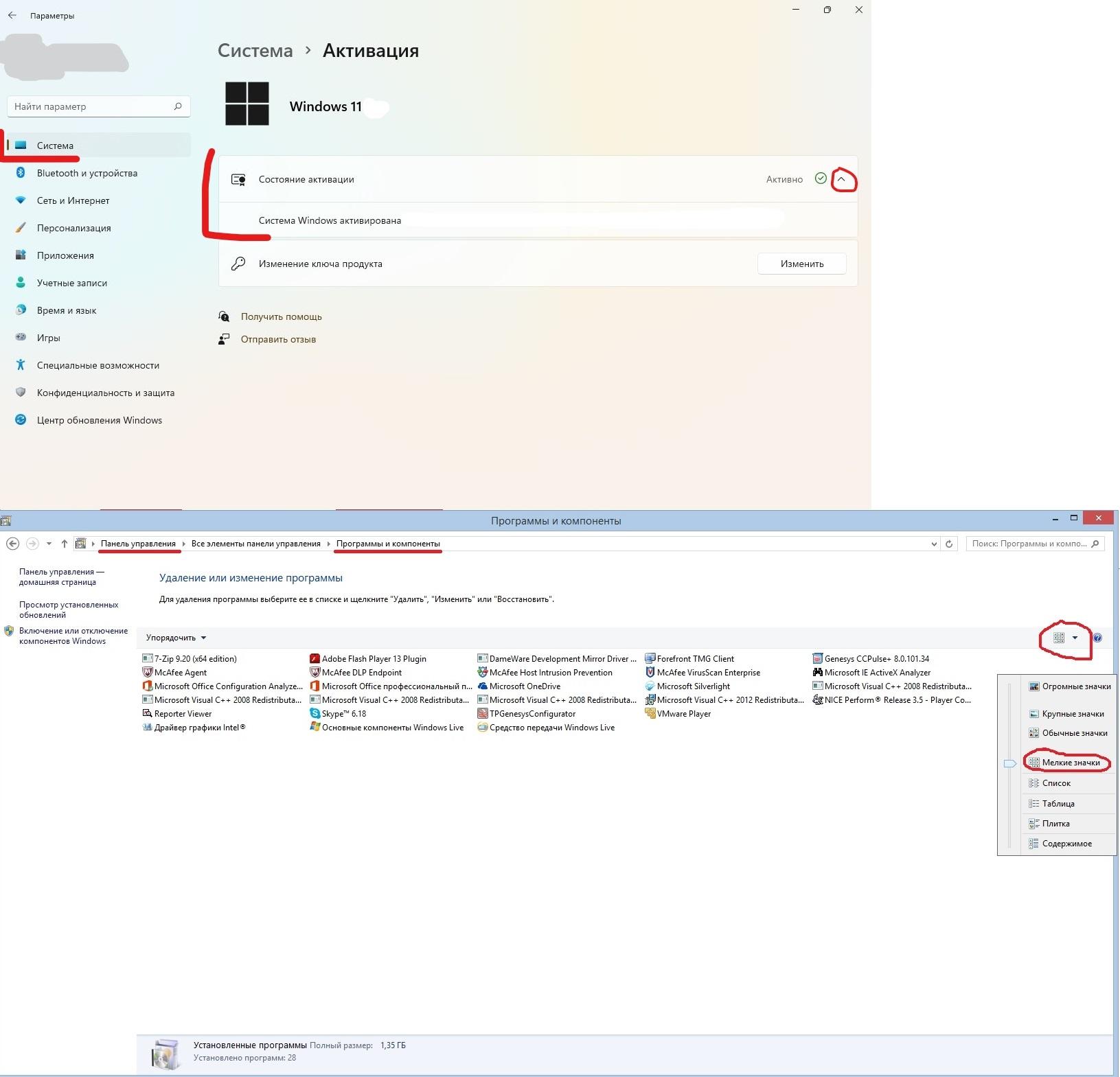

  5. Анонимные
    2021-12-16T22:17:46+00:00
    Интересно.
    1. Сделайте скриншот активации из меню система.
    2. Сделайте, пожалуйста, скриншот установленных программ. Пример прикрепил
