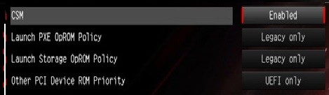

    Поставил вместо "Other PCI Device RCM Priority" UEFI ONLY на Legacy ONLY, но все равно пишет что драйвер не найден...
    После "Начало установки" скидывает на эту ошибку требуя какой-то драйвер, может быть его можно/нужно скачать и установить?

    Покажите это картинкой.
