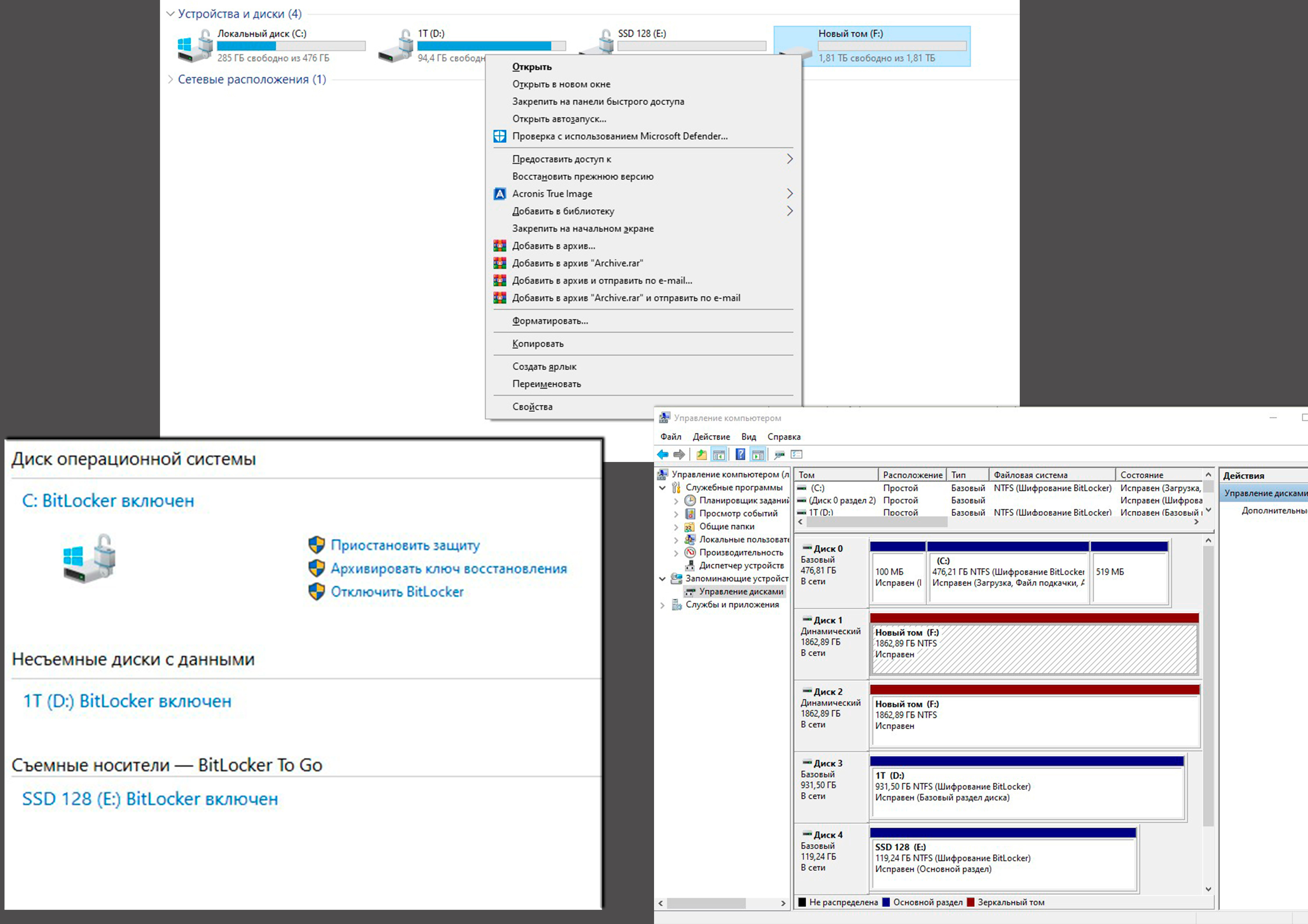

Проблема в следующим . Создан зеркальный диск из двух одинаковых винтов но когда попытался зашифровать с помощью BitLocker оказалось что функция недоступна . При щелчке правой кнопкой по диску нет опции включить BitLocker . В самом BitLocker остальные диски видит а вот зеркальный том не . Вопрос может ли Windows 10 BitLocker в принципе шифровать программные зеркальные тома создание Windows 10 ? Если да то в чем может быть проблема , если нет то какие альтернативы ?

    Покажите картинкой консоль Управление дисками полностью.
  4. Анонимные
    2022-01-23T17:44:05+00:00
    Вот так вот , щелкаю правой кнопкой по диску, варианта зашифровать нет
  5. Анонимные
    2022-01-23T17:50:48+00:00
    Динамические диски не шифруются.
