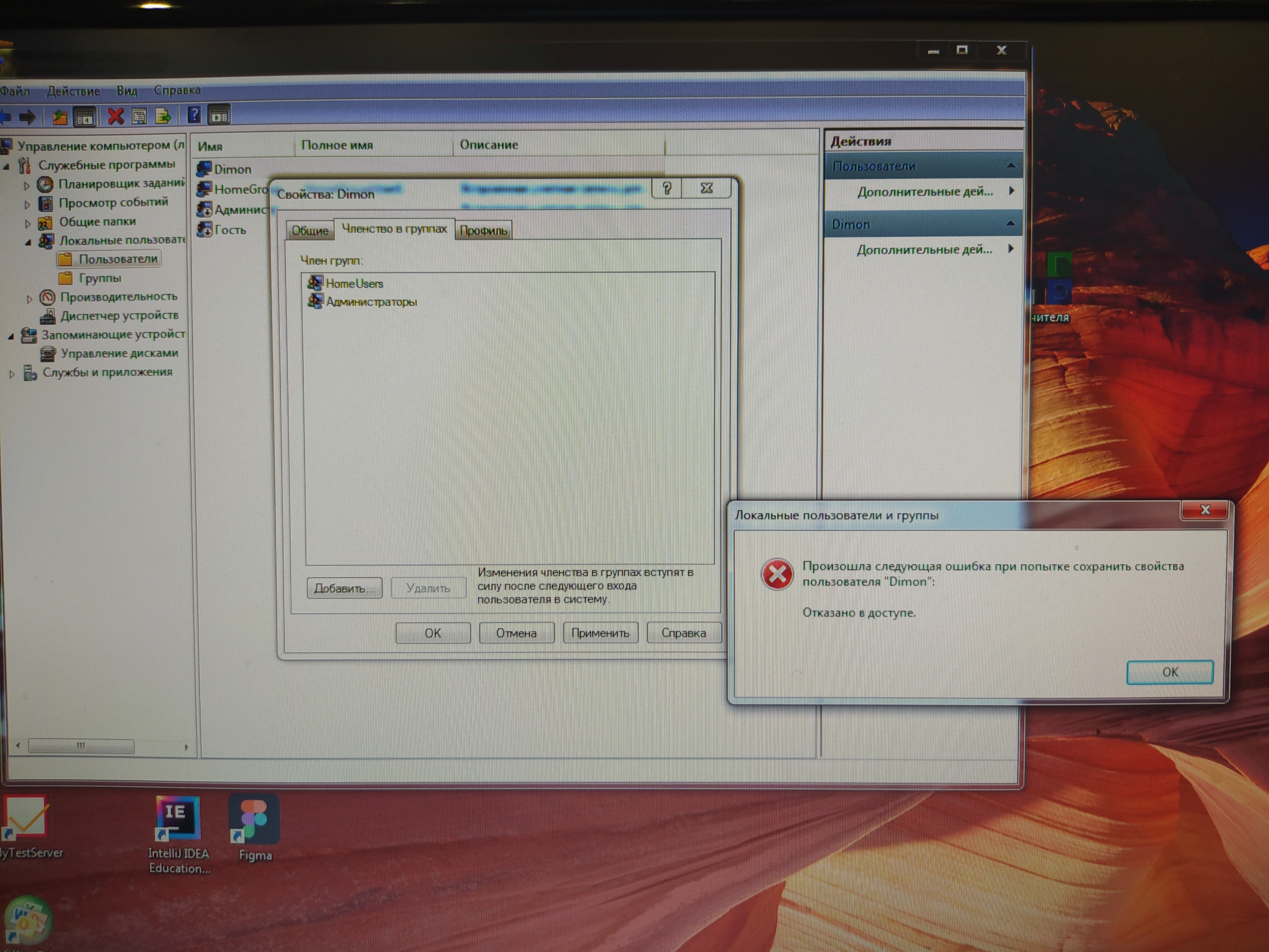

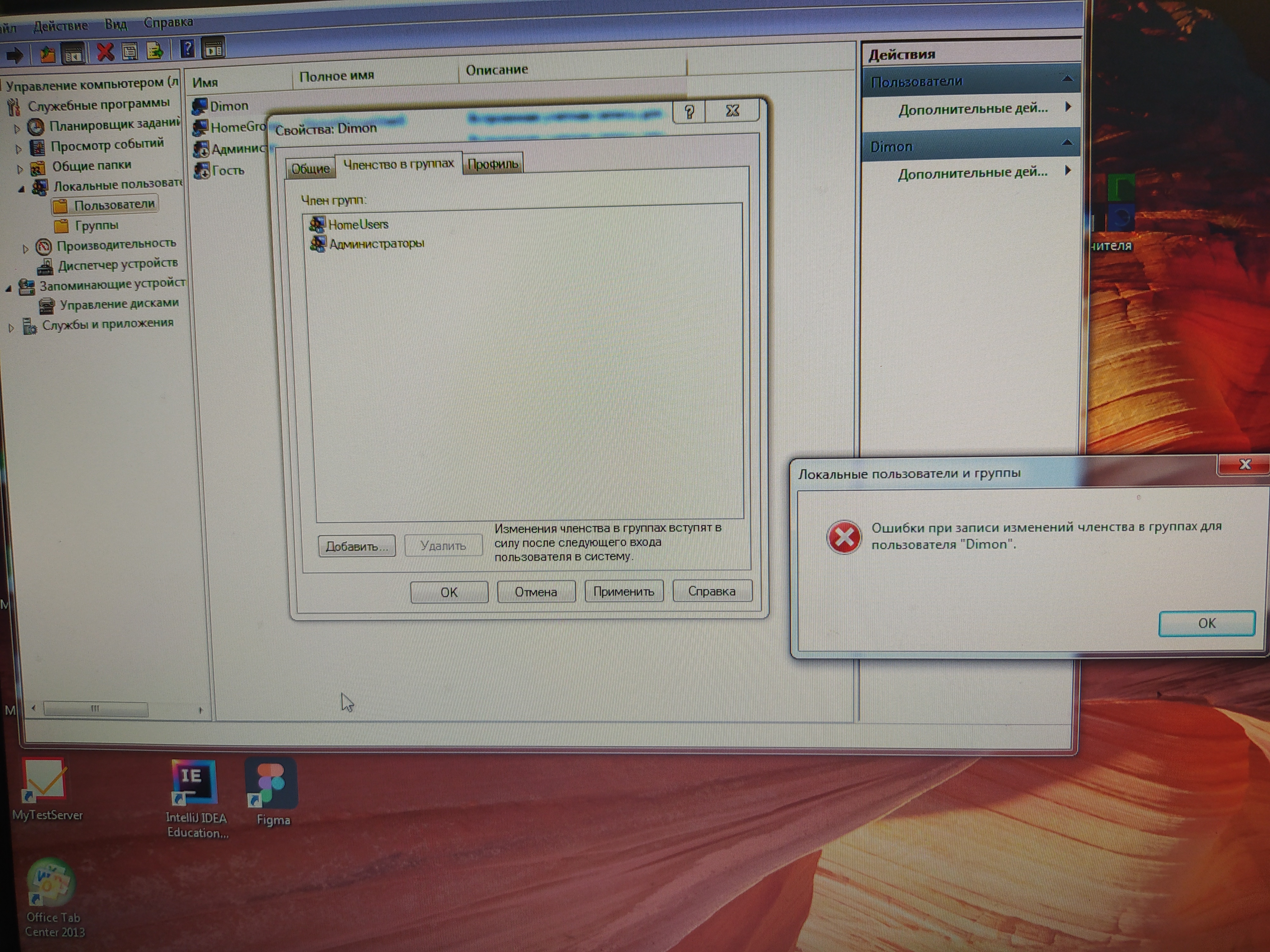

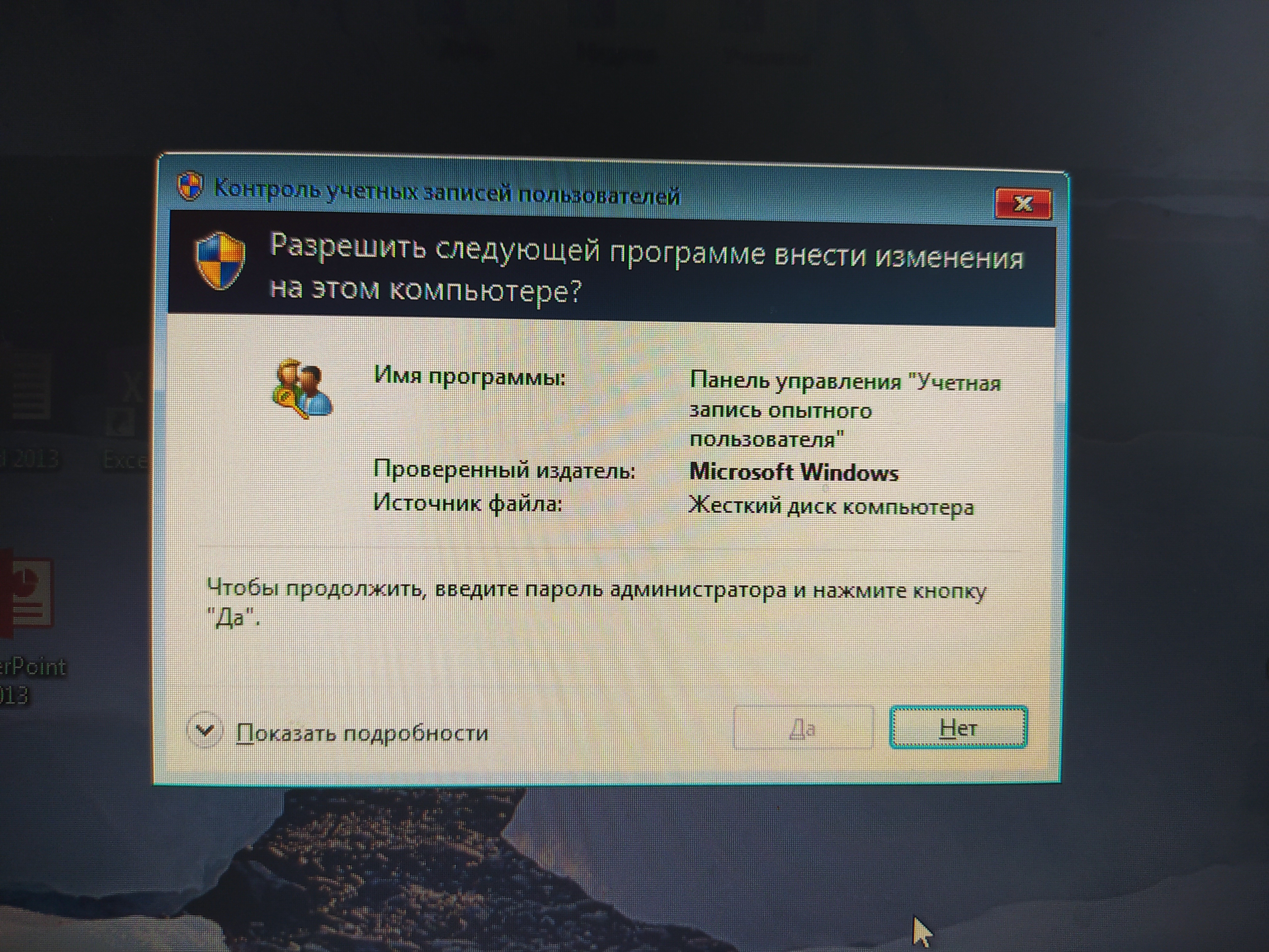

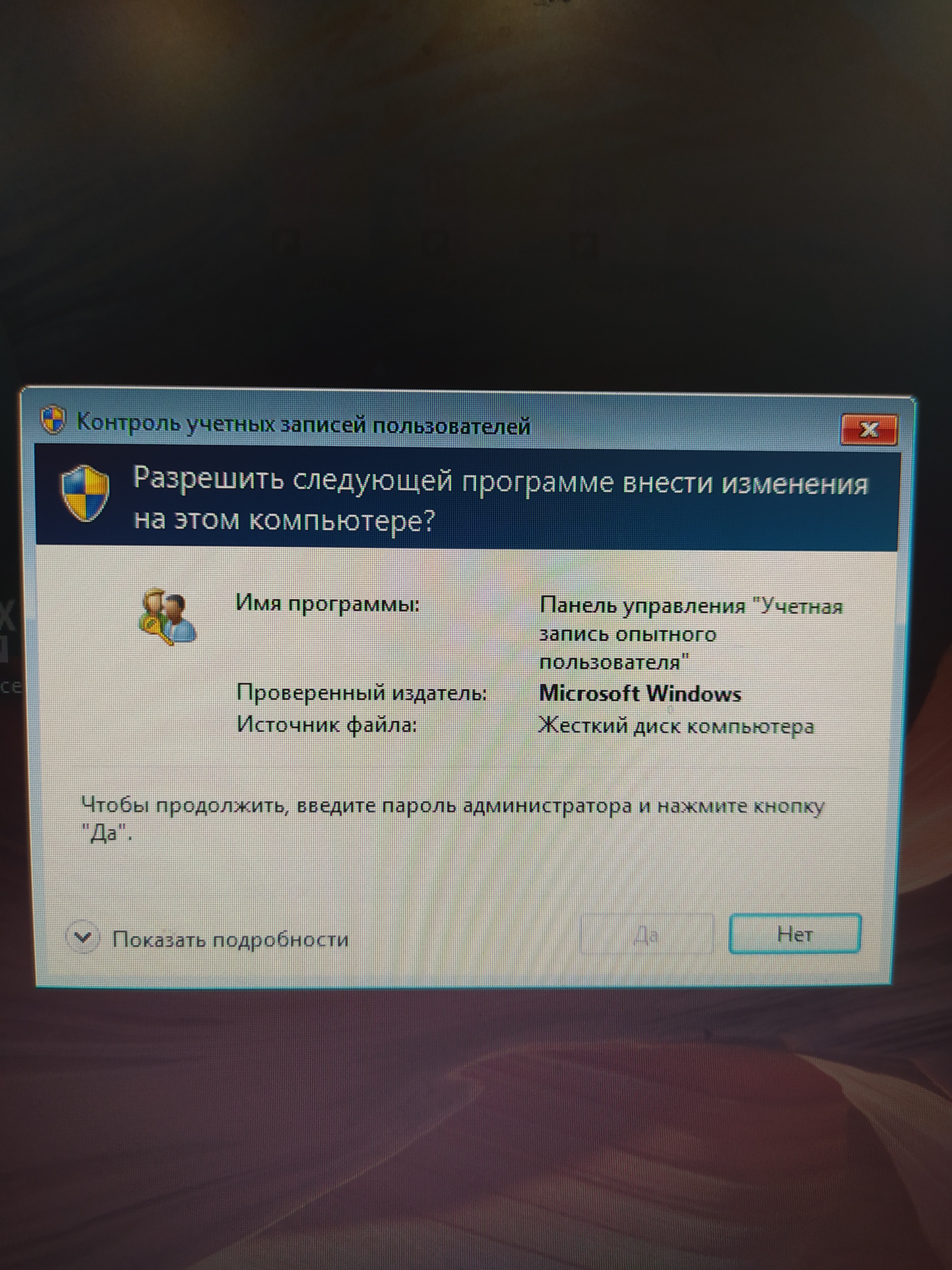

Здравствуйте, сегодня, захотел обновить Windows с 7 до 10, но перед началом захотел установить права администратора для своей учётной записи, так как иногда были ситуации, когда надо было открыть файл с помощью прав администратора, но у меня такого не было. Я решил сегодня посмотреть в интернете как это сделать, с помощью учётной записи пользователя на панели управления ничего не получилось, у меня уже стояли там права администратора. В итоге через control userpasswords2 я зашёл в папку с пользователями и выбрал свою учётку, там было три раздела 1 не помню какой 2 администратор и 3 другое:home users в отоге я выбрал сначала пункт 2 там где был администратор, после перезагрузил компьютер, но ничего так и не произошло. Скорее всего я просто что-то не сделал, потом я решил, что просто оставлю все как было и буду потом смотреть. Но когда я зашёл обратно туда и выбрал в 3 home users и перезагрузил компьютер. После включения мне начали выскакивать окна и просить ввести пароль администратора и нажать кнопку да, но проблема в том, что породы на учётке администратора не стоит. И поля ввода пароля нету. А кнопка "да" которую предлогают нажать недоступна. И теперь у меня полностью можно сказать заблокирован доступ куда-либо, когда я пытаюсь настроить все как было, а именно: зайти в пользователи и добавить к своей учетке группу администраторы мне пишет ошибка в доступе, я хотел ввести через командную строку, мне пишет ошибка в доступе либо ошибка 5 отказано в доступе. Активировать учётку администратора я не могу так как обратно отказывает в доступе. Я не знаю что мне делать, достаточно было бы просто переустановить Windows,но проблема в том, что у меня много моих приложений для работы, там много расширений и программных файлов, которые мне очень необходимы и они ещё как назло раскиданы по диску С, а на других дисках у меня важныя информация для меня. И я не могу переустановить Windows, а что мне делать ещё не знаю. Блокируется все и пишет либо отказано в доступе либо очень часто высвечивается окошко с предложением ввести пароль и нажать да, хотя нету не поля для ввода пароля, ни самого пороля. Буду благодарен за ответ и помощь.
    Здравствуйте, dimazenko
    Напишите полную конфигурацию ПК и выложите полный скриншот окна Панель управления-Система со всей информацией в нём. Также - уточните, где и как Вы получили лицензию на 10-ку?
