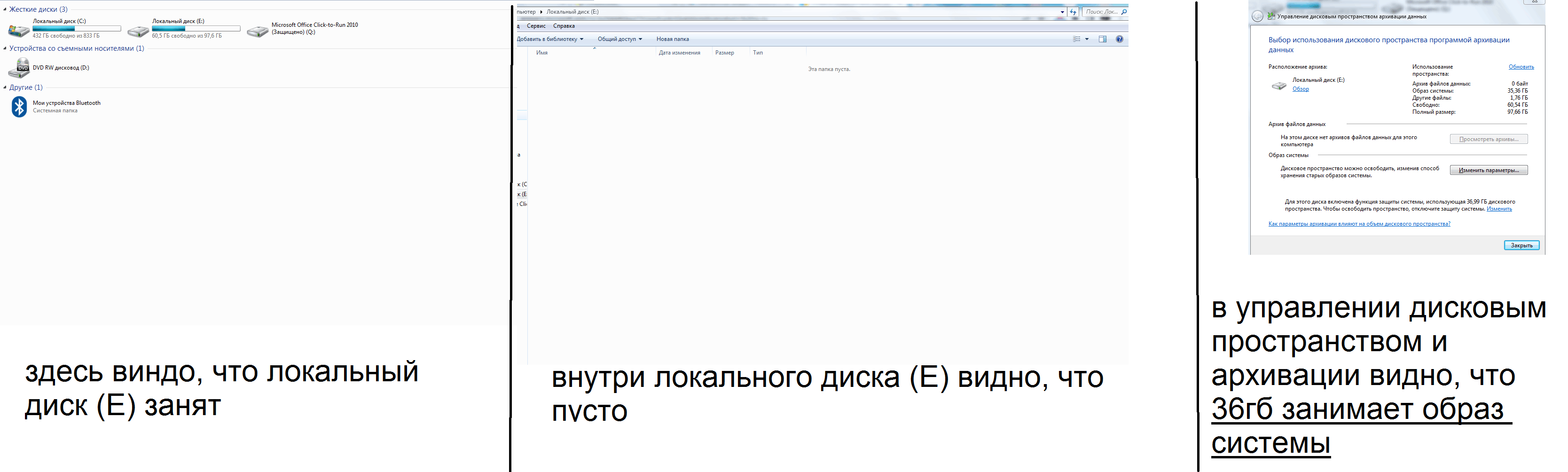

Подскажите пожалуйста, как перенести образ системы с одного локального диска на другой? Дело в том, что я удалил все файлы с локального диска (E) у которого общий объем 97гб, но всё равно на этом диске что-то занимает память размером 36гб, хотя на вид диск пустой.
Далее перейдя в управление дисковым пространством и архивации я увидел, что те самые занимаемые 36гб памяти - это образ системы, я так понимаю это винда (т.к. архивных файлов нет и других файлов тоже нет).
Подскажите пожалуйста, как перенести образ системы (которого не видно внутри папки) в другой локальный диск?

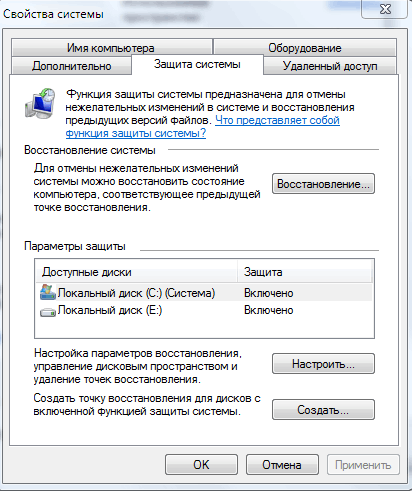

    Если Вам надо освободить диск, то кликните сюда:
    и отключите функцию защиты для данного диска и включите на другом (на том, на котором хотите создать хранилище образа...
    Чтобы увидеть скрытые "невидимые" разделы запустите Управление дисками - там всё будет наглядно показано.

    У меня на обоих дисках включена эта функция защита системы.
    Подскажите пожалуйста, а если я выключу эту функцию защиты системы на локальном диске (E) (но она будет включена на диске С) получается на этом диске (Е) не получится использовать процесс точки восстановления системы? То есть при изменении файлов на этом диске и откате системы, файлы не вернутся в прежний образ? Безопасно ли это?
    (функцией точки восстановления системой пользуюсь)
    • Получается - это занимаемая память копий точек восстановления системы?
    • Если да, то как удалить точки восстановления?

    Можете и не удалять, хуже от этого не будет (за исключением занятого места на диске), но смысла для несистемного диска создавать точки восстановления особо нет (это моё личное мнение...). Я на своем ПК держу включённой защиту только системного диска С, остальные диски - отключены. Делать так же или оставить защиту на всех дисках - решать Вам...

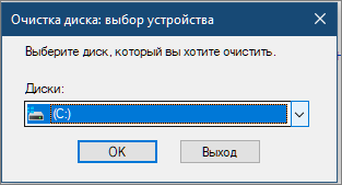

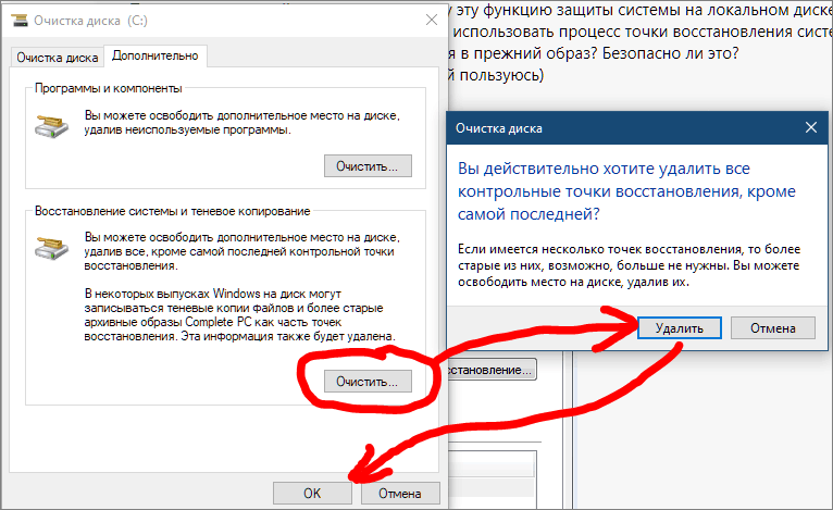

    Для удаления всех точек восстановления, кроме последней, запустите Очистку диска от имени Администратора. Выберите нужный диск, а затем вкладку "Дополнительно":
    При клике на "Ок" будет выполнена очистка диска+уданение старых данных точек восстановления.
