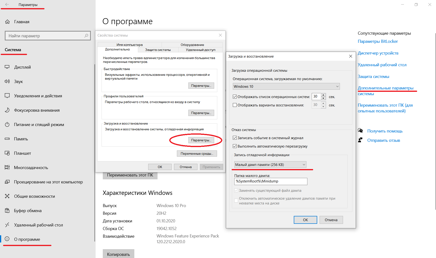

    Пожалуйста попробуйте настроить Вашу систему на запись минидампов при отказах.
    Для этого войдите в "Параметры" - "Система" - "О программе" и нажмите ссылочку "Дополнительные параметры системы".
    Затем, в открывшемся окошке "Свойства системы" прейдите на вкладку "Дополнительно" и в секции "Загрузка и восстановление" нажмите кнопку "Параметры".
    В открывшемся окошке "Загрузка и восстановление", в секции "Отказ системы" пожалуйста выберите из раскрывающегося списка "Малый дамп памяти..." и подтвердите Ваш выбор.
    После того, как наберётся хотя бы 5-6 минидампов, записанных при сбоях, разместите их в OneDrive, предоставьте к ним доступ и опубликуйте здесь на них ссылку, чтобы мы могли попытаться проанализировать происходящее на Вашей машине.
