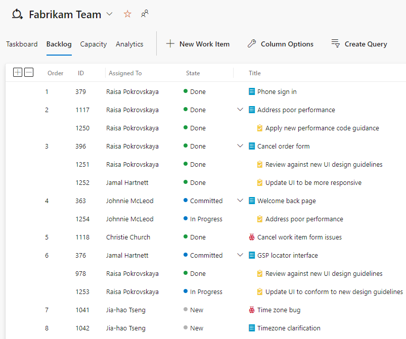

Esaminare il backlog dello sprint per il lavoro incompleto
Per determinare il lavoro incompleto, esaminare il backlog dello Sprint per il lavoro ancora nello stato Confermato, Attivo o In corso. Screenshot del backlog dello sprint alla fine dello sprint.

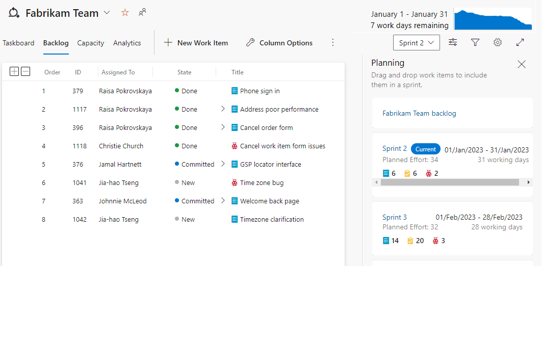

Nel backlog Sprint scegliere Visualizza opzioni e selezionare Pianificazione. Trascinare e rilasciare gli elementi di lavoro incompleti nello sprint successivo o nel backlog del team.
Come illustrato nell'immagine seguente, il backlog Fabrikam Team corrisponde al percorso di iterazione predefinito impostato per il team. Se il valore predefinito è impostato sulla macro @CurrentIteration , tale selezione non modifica il percorso di iterazione fino all'inizio dello sprint successivo.
Screenshot dello sprint backlog con riquadro di pianificazione abilitato.

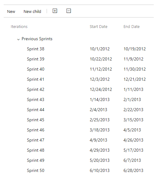

Nel corso del tempo, il numero di sprint definiti per un progetto o assegnati a un team può aumentare. Per ridurre al minimo il menu a discesa per i percorsi di iterazione, gli amministratori del progetto possono scegliere di spostare gli sprint passati in un'area di archiviazione. Quando si mantiene l'assegnazione dello sprint, ma lo si sposta in un nodo sprint diverso, tutti i dati degli elementi di lavoro vengono conservati. Tutti i grafici sprint e i widget continuano a funzionare.
Come illustrato nell'immagine seguente, gli sprint del 2012 e 2013 sono stati spostati nel nodo Sprint precedenti .
Screenshot dei percorsi di iterazione archiviati nel nodo degli Sprint precedenti.
