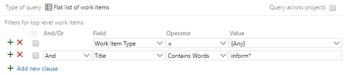

Query di parole chiave o frasi di ricerca con caratteri jolly
Utilizzare Contains o Contains Words per elencare elementi che corrispondono parzialmente o esattamente alle parole o alla frase immesse.
Editor della query di elenco piatto per il filtraggio di parole chiave.
Scegliere Contiene o Non contiene per cercare corrispondenze esatte o parziali di una parola o di una frase. Scegli Contiene parole o Non contiene parole per cercare una frase esatta o utilizzare il carattere jolly, *. Questi operatori usano l'indice di ricerca full-text.
Ad esempio, specificare Contiene parole e inform* per filtrare in base a un campo di testo contenente inform o informazioni o informational.
Usare il carattere jolly con Contiene Parole.

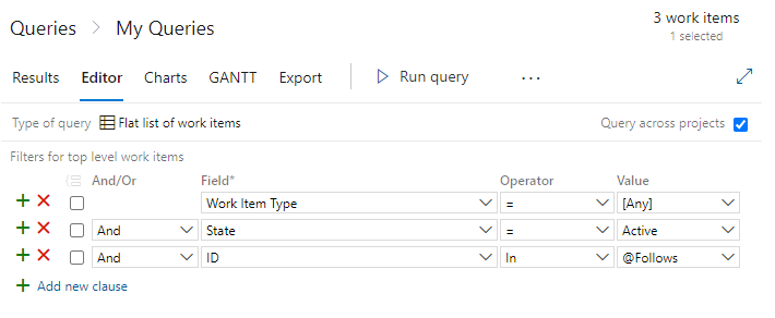

Effettuare una ricerca per gli elementi di lavoro che si stanno seguendo
È possibile usare la macro @Follows per filtrare un elenco in base agli elementi di lavoro che segui insieme ad altri filtri di query.
Ad esempio, la query seguente mostra come effettuare query su tutti i progetti per gli elementi di lavoro attivi che stai seguendo. Usi il campo ID e l'operatore In con il macro @Follows.
Editor di query, con ID nella clausola di query @Follows
