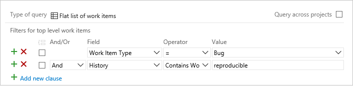

È possibile usare il portale Web o Team Explorer per visualizzare la cronologia di un elemento di lavoro o cercare elementi di lavoro in base al campo Cronologia. La ricerca nel campo Cronologia restituisce solo elementi con contenuto registrato in tale campo e non include modifiche strutturate apportate ad altri campi.
Screenshot che mostra il Editor di query che ricerca nel campo Cronologia.
Elencare gli elementi in base al contenuto del campo Cronologia
Utilizzare il Editor di query per includere il campo Cronologia in una clausola di query.

Elementi la cui cronologia contiene "riproducibili"
History Contains Words reproducible

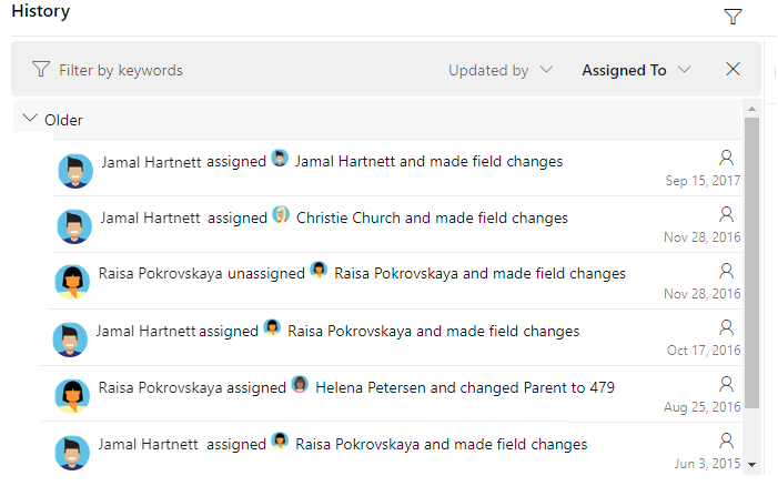

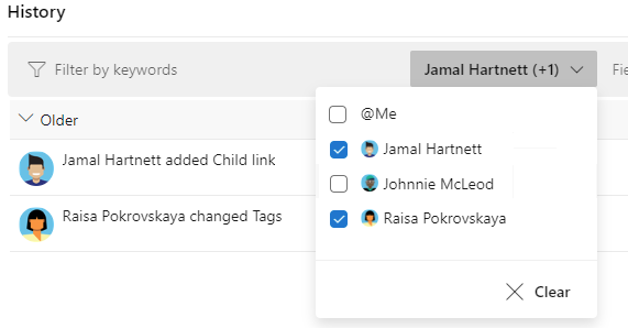

Per esaminare gli aggiornamenti in base a persone specifiche, scegliere i nomi dal menu Aggiornato per.
Screenshot che mostra il filtro della visualizzazione Cronologia per persona.
Per esaminare gli aggiornamenti a campi specifici, scegliere i campi dal menu Campi.
Screenshot che mostra la visualizzazione della Cronologia filtrata in base al campo Assegnato a.
